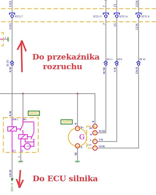

    Witam. Mam problem z Renault Magnum DXI z 2006 roku. Rano auto odpaliło normalnie, a po zagrzaniu i zgaszeniu na postoju, nie mogłem go ponownie uruchomić. Rozrusznik nie kręci, a na wyświetlaczu pojawia się błąd MID140 SID250 FMI11. Zauważyłem również, że nie działają kierunkowskazy. Proszę o pomoc. Czy ktoś miał podobny problem?

    Bezpieczniki ok przekaźniki też okazało się że nie ma masy która idzie do tej małej cewki ale po podaniu na krótko auto kręci ale nie odpala
    A w Magnum to czasem tej masy nie wystawia jakiś komputer? Żeby mógł odciąć zapłon? Bo coś mi się przypomina że np. jeśli auto na biegu itp. to właśnie odcina.
    I czy czasem w magnum też nie działa patent z Premium że 3x kluczyk na zapłon i za trzecim odpala?
  • #7 20918654
    ArturAVS
    Moderator
    Posty: 26150
    Pomógł: 2295
    Ocena: 7751
    +50 jest wystawiany poprzez przekaźnik jako sygnał rozruchu, masa dla stycznika (przekaźnika) pomocniczego jest wystawiana z ECU (immo i blokada zapłonu). Choć tu było kilka wersji połączeń (tak samo jak w Volvo).
    Schemat połączeń przekaźnika rozruchu i ECU silnika
    Przekaźnik R17 (rozruch) do sprawdzenia oraz wszystkie przekaźniki i bezpieczniki odpowiadające za zasilanie ECU silnika. Wejdź z "deski" w diagnostykę i odczytaj błędy z silnika (DECU), jeśli brak połączenia to jak wyżej.

    Panowie, czy może ktoś posiadać schemat elektryczny wtyczki ECU, aby można było sprawdzić zasilanie?
