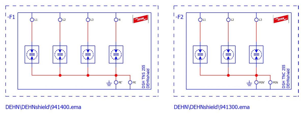

    Dzień dobry,
    czy można zastosować ogranicznik przepięć przeznaczony do sieci TNs (dehn 941400) w sieci TNc i nie podłączać do niego po prostu N ?
    941300 przeznaczony do sieci TNC jest o dziwo dużo droższy i słabo dostępny. Dom jednorodzinny, podział PEN w rozdzielni GSU 30cm poniżej rozdzielni.

    Skoro masz podział PEN w "rozdzielnicy" to tam masz też przejście na układ TN-C-S (TN-S), więc jeżeli tam będzie umieszczony ogranicznik to możesz użyć tego do TN-S. W innym przypadku, przed rozdziałem - do układu TN-C musi być ogranicznik 3+0, np. ten który wyspecyfikowałeś.

    Patrząc na uproszczone schematy tych Dehnów TN-c i TN-s to są po prostu 3 lub 4 ograniczniki w jednej obudowie.
    Nie wiem czy dobrze analizuję, ale czy w takim przypadku ochronnik TN-S, bez podłączonego N nie będzie działa równie poprawnie w sieci TN-C tak jak ten dedykowany ?

    Szczerze powiedziawszy, nie stosowałem takiego rozwiązania. Z technicznego punktu widzenia, ta strona powinna działać poprawnie.
    Wyrównujesz potencjał pośrednio poprzez ogranicznik przepięć między L1, L2, L3 a PEN. N pozostaje niepodłączone i nie powinno to wpłynąć na działanie SPD.

    Jeśli to ten sam problem, co autora - bierz tańszy.
    Nie łącz N.
    To są już leciwe ograniczniki i różnica w cenie nie zależna od technicznej wartości - tzn - na te ceny wpływa polityka cenowa, nie ich realna wartość (że im więcej pól, tym drożej).

    Nie zbędny przewód, tylko zacisk. Zapasowy. Przy uszkodzeniu jednego pola ogranicznika możemy wykorzystać zacisk N jako zastępujący niesprawne pole. Takie sobie druciarstwo. Bo nie naciągniemy kolorowej koszulki...

    Raczej to nie jest bez znaczenia czy wolny zostawimy N czy PE (nie PEN). Przy wolnym PE mamy podwójne odkładanie przepięcia L - ziemia (na dwóch członach ogranicznika).
