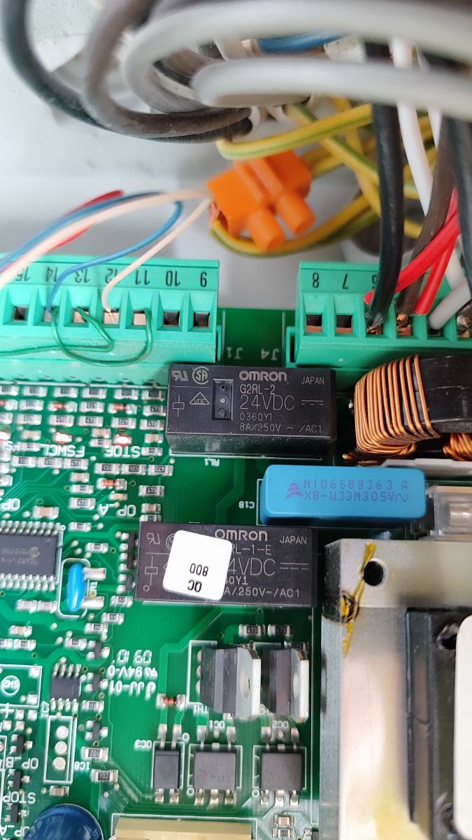

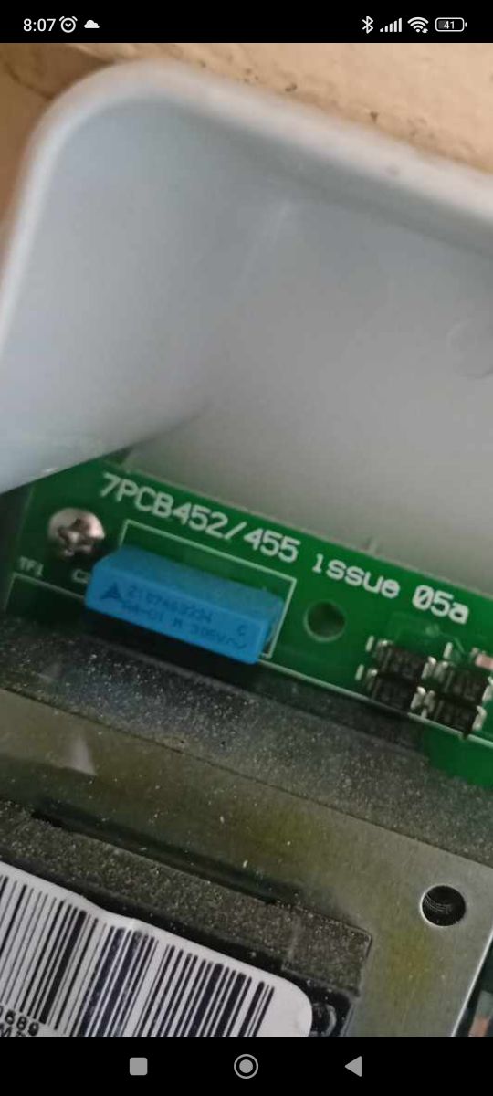

Ale to tylko moje domysły. Może też stało się coś z płytką, dławikiem, ogólnie z elementami w torze zasilania siłowników 230V.
Wskazówką jest to, że oba silowniki zaczęły szwankować jednocześnie (tak?).
Zasilanie silownikow wygląda tak - że L sieci jest podawane przez przekaźnik RL2 na triaki - i to on jest pierwszym podejrzanym (ale zasilanie idzie przez podwójne styki więc małe prawdopodobieństwo, że padły oba na raz). Triaki wyprowadzaja zmodyfikowane zasilanie sieciowe na każdy siłownik osobno więc znowu małe prawdopodobieństwo że uległy uszkodzeniu dwa triaki na raz. Po triakach L sieci idzie na przekaźnik RL1, który podaje zasilanie na odp. kierunek silownikow, ale znowu na każdy osobnymi stykami.
Wypadałoby obadać choćby żarową żarówka cały tor zasilania każdego siłownika żeby na ślepo nie wymienić wszystkiego bez potrzeby. Możesz i triaki wymienić, groszowe, ale albo pomoże albo nie.
