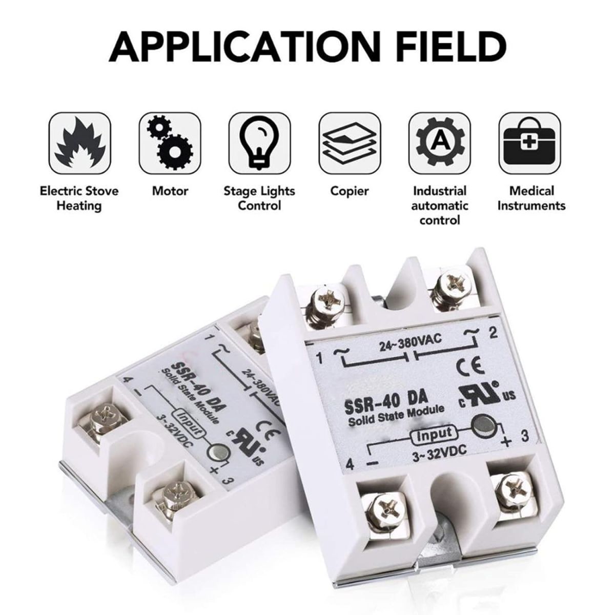

    Witam. Probuje zastosowac przekazniki typu SSR w moim projekcie, ale cos robie nie tak. Jesli dobrze zrozumialem, to przekazniki typu Solid State Relay moge podlaczyc bezposrednio do wyjsc Adruino/ Raspberry i w ten sposob sterowac tym przekaznikiem. Czerwona dioda na przekazniku wprawdzie tli sie slabo, ale miernik kontaktu przylozony do wyjsc przekaznika nie pokazuje, zeby przekaznik sie "przelaczyl". Napiecie uzyskane z Arduino jest lekko powyzej 3V. To juz drugi przekaznik, ktory nie dziala tak, jak mysle, ze powinien dzialac - pytanie, czy kupilem dwa wadliwe egzemplarze, czy moze robie cos nie tak?

    Przekaźnika SSR nie sprawdzisz miernikiem, musisz podłączyć obciążenie
    To nie jest stycznik, że da się sprawdzić miernikiem, zauważ że wyjście wymaga 24V napięcia przemiennego albo więcej. Tam jest triak który wymaga przekroczenia minimalnego prądu żeby mógł zadziałać.
    Złóż obwód do testów z napięciem przemiennym i odbiornikiem który pobiera 0,1A lub więcej.

    Jaki odbiornik chcesz tym włączać? Spróbuj z wyższym napięciem, podaj na wejście 12V na krótko i zobacz co się stanie.
