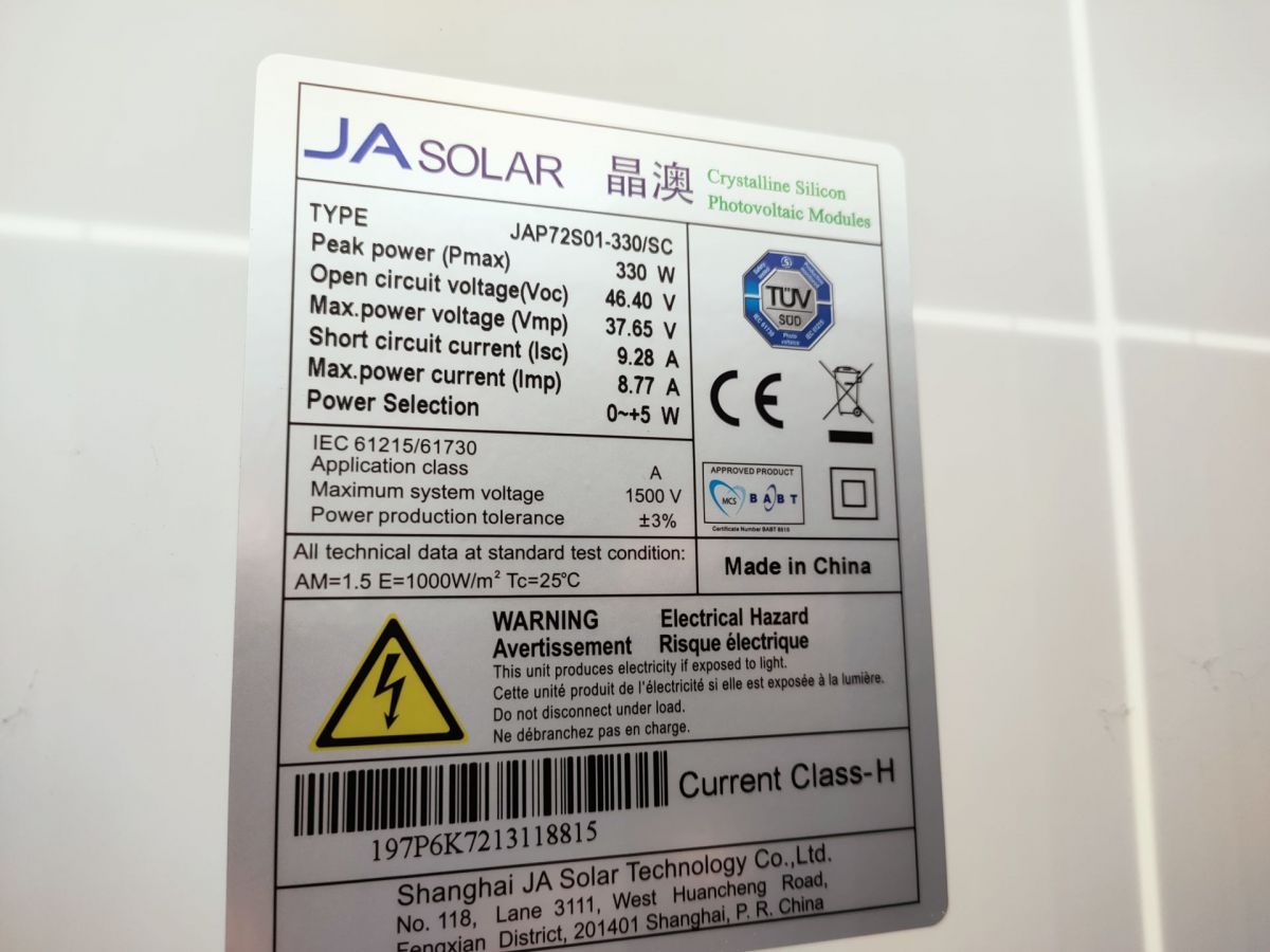

    zybex napisał:
    bo dostałem dwa panele o nieco mniejszej mocy (2 x 330W) i chciałem zasilić grzałkę o mocy 1500W. Nie chciałbym jednak wymieniać grzałki, aby móc grzać wodę tradycyjnie (jak nie ma słońca).
    Jakie napięcie znamionowe mają te panele? Jakby było ono dość niskie (w granicach 24 V) to można by spróbować wykorzystać do tego celu zwykła samochodową przetwornicę na 230 V. Podbiłaby ona napięcie do znamionowego grzałki 230 V i można byłoby grzać bojler zarówno z PV jak i z sieci.
  • #5 20923716
    zybex
    Pomocny dla użytkowników
    Posty: 15918
    Pomógł: 2094
    Ocena: 2939
    Moje panele mają takie oto parametry.
    Etykieta panelu fotowoltaicznego z parametrami technicznymi

    No to moja propozycja nie przejdzie, panele mają zbyt wysokie napięcie dla przetwornicy 24/230 i zbyt niskie dla przetwornicy 48/230. Jedynym wyjściem byłoby tutaj albo dokupić jeszcze chociaż 2 panele i zrobić system na wyższe napięcie, albo jest opcja druga, ale ona wiązałaby się z przeróbką bojlera. Trzeba byłoby zrobić w bojlerze drugi otwór z króćcem na drugą grzałkę, kupić grzałkę na 48 V jak podlinkował kolega wyżej i wtedy można byłoby grzać wodę zarówno z paneli jak i z sieci 230 V. Trochę roboty z taką przeróbką jest, ale zawsze to jakaś alternatywa. A i szkoda trochę paneli jak stoją nieużywane...
    Połączenie szeregowe obydwu paneli zapewne da napięcie zbyt wysokie? Rozglądałem się już za dwoma takimi samymi panelami, ale jakoś na takie nie trafiłem. Odnośnie bojera z dwoma grzałkami, to dobre rozwiązanie, ale wolałbym coś gotowego niż samemu robić jakieś przeróbki.
    Panele mają moc w punkcie MPPT prawie 38 V, czyli połączone szerego dadzą 76 V - za dużo dla przetwornicy 48 V DC. A znowu równolegle dadzą tylko 38 V co znowu jest za mało. Dlatego przydałby się chociaż jeszcze jeden panel o podobnym napięciu, żeby podnieść napięcie chociaż w okolice 110 V.

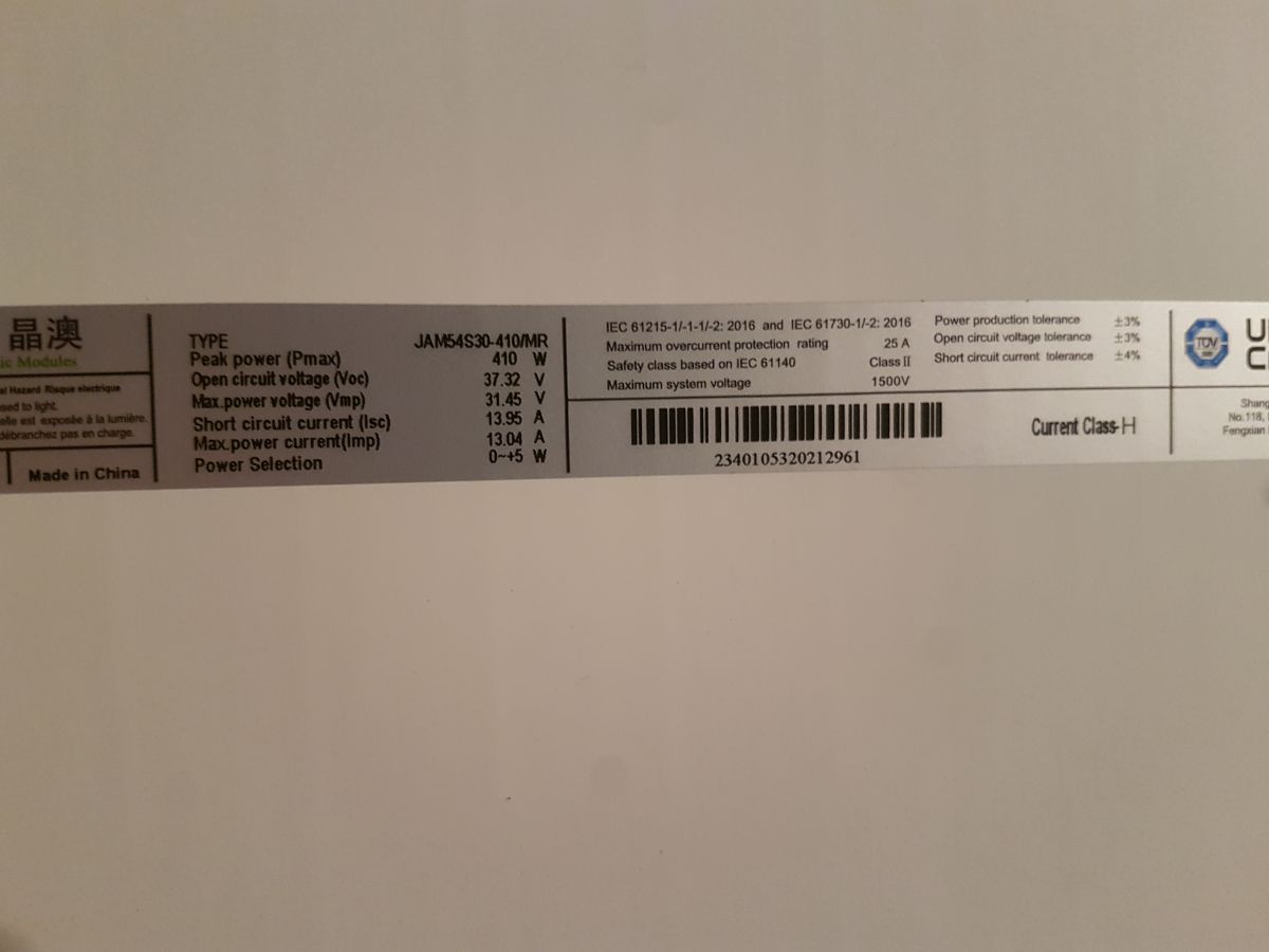

  • #12 21004284
    Vexart
    Posty: 46
    Etykieta panelu słonecznego z danymi technicznymi.
    Mam panele 3 sztuki 410w napięcie pod obciążeniem według tabliczki 31.45 to według prawa ohma obliczyłem że najlepsza grzałka będzie na 36v 1500w dobrze liczę? Będzie miała rezystancję 0.864 przy 32v popłynie 37A to wychodzi 1185w czy coś przeoczyłem?
  • #13 21004971
    jarekgol
    Poziom 40  
    Posty: 5157
    Pomógł: 644
    Ocena: 1142
    @Vexart dla mnie wygląda ok. Oczywiście to będzie optymalne dla 100% nasłonecznienia.
