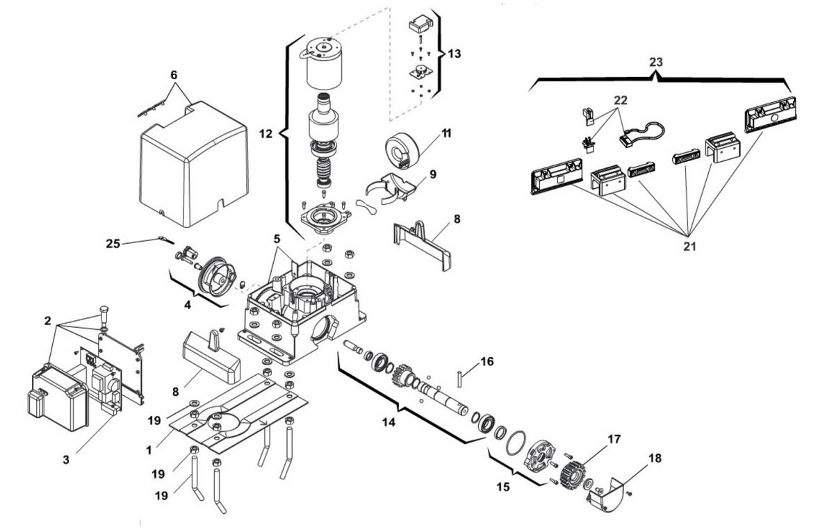

FAAC 740 nie przesuwa bramy przy pierwszym otwarciu - co robić?
Henryk0783 23 Sty 2024 10:13 783 11
Problem z napędem bramy FAAC 740 polega na tym, że przy pierwszym otwarciu silnik uruchamia się, ale brama się nie przesuwa i wymaga ręcznego popchnięcia, by ruszyła. Najczęstszą przyczyną jest uszkodzony kondensator pracy (biały walec, zwykle 10µF/400V AC), który traci pojemność i powoduje słabnięcie napędu. Kondensator ten może nie być widoczny na schematach jako część mechanizmu, ale jest kluczowy dla prawidłowego działania silnika klatkowego 230V. Zaleca się wymianę kondensatora na nowy o takich samych parametrach, dostępny w hurtowniach elektrycznych lub sklepach internetowych. Wymiana kondensatora jest prostym i skutecznym rozwiązaniem, nie wymagającym rozbierania napędu.
Jeśli wymiana kondensatora nie rozwiąże problemu, należy sprawdzić mechanikę napędu: płynność ruchu bramy w prowadnicy, stan przekładni, koła zębate, magnesy i wyłączniki krańcowe oraz czujniki magnetyczne. Szczególną uwagę zwrócić na ewentualne zacinanie się wózków lub przystawanie skrzydła bramy przy najeździe na spocznik. Płynność ruchu można ocenić przez odblokowanie mechanizmu kluczykiem i ręczne przesuwanie bramy, zwracając uwagę na tarcia, piski lub przekosy. Siła siłownika powinna być ustawiona odpowiednio (w opisywanym przypadku na maksimum 50).
W przypadku utrzymujących się problemów po wymianie kondensatora i sprawdzeniu mechaniki, warto rozważyć dalszą diagnostykę elementów elektronicznych, takich jak przekaźniki na płycie sterującej.
