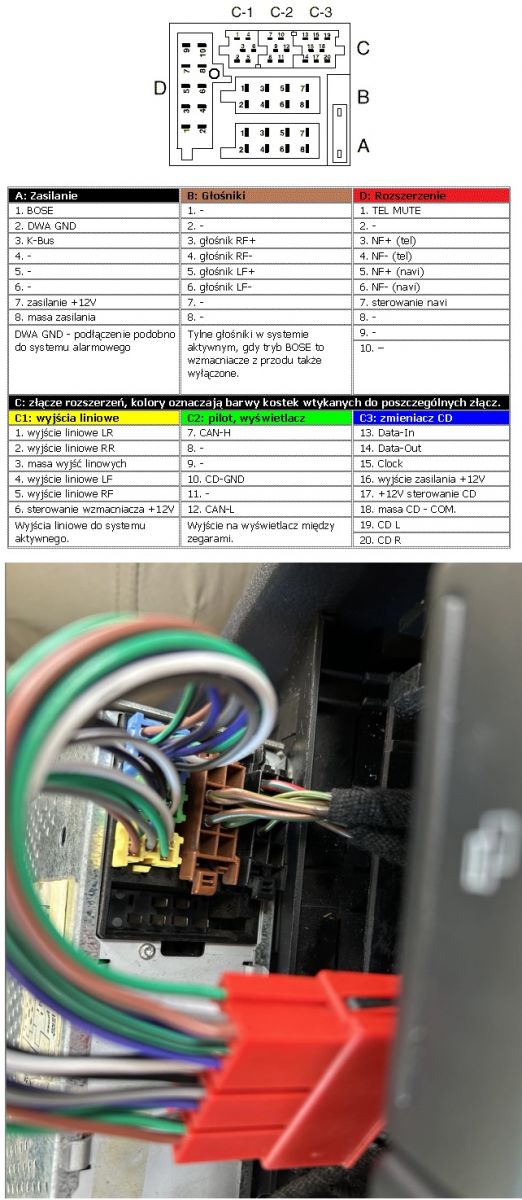

    Cześć, od jakiegoś czasu pojawia mi się napis PHONE w radiu (nie można wtedy nic zrobić w radiu), najczęściej zaraz po odpaleniu samochodu. Po jakimś czasie (około 10 minut) zaczyna znikać, tzn. zaczyna się przełączać raz na normalny tryb, a raz na PHONE, aż do niepojawiania się więcej. Nieraz jednak nie jest od początku wyświetlany i w trakcie jazdy się pojawia, po jakimś czasie zaczyna znikać. Poczytałem w necie i niby to problem z pinem odpowiedzialnym za telefon, tylko że ja nie mam w ogóle tej kostki (D) podpiętej do radia. W innym wątku ktoś pisał, że przecięcie żółtego kabla pomogło, wiecie może o który chodzi?
    Mignęło mi też w innym wątku, że komuś po napisie PHONE zaczął rozładowywać się samochód, u mnie też radio bierze na wyłączonym silniku z 0,8 A.
    Napis PHONE w Audi Concert - przycinanie żółtego kabla?

    Ja bym postawił na sygnał TEL MUTE. Coś tam jest nie w porządku. Zmierz jakie masz tam napięcie względem masy. Sprawdź co tam jest gdy radio gra a co gdy jest aktywowany samoczynnie telefon.

    Przy wyłączonym samochodzie nie ma żadnego napięcia, ale też nie świeci się wtedy PHONE. Przy włączonym radiu, po dotknięciu miernikiem, zaświeca się PHONE. Nie jestem biegły w tych klockach, więc być może źle to sprawdzam. Dotknąłem czerwonym przewodem pomiarowym do pinu PHONE, a czarnym do boku radia.

    Zewrzyj ten pin do masy. Powinno pomóc.

    Wtedy będzie się cały czas świeciło mute, patrząc po połączeniu pinu i masy za pomocą multimetru.
    Czytałem o podobnym przypadku na jakimś forum, facet jechał samochodem z NL do Polski i odpaliło mu się to parę razy, poczekał aż zgasną same bez wyłączania samochodu. Później już mu się to nie włączyło. Co dziwne też tak zrobiłem kiedy phone włączył się nie zaraz po starcie tylko w trasie i na razie się nie włącza. Także trzymam kciuki może jakoś samo się naprawiło.
