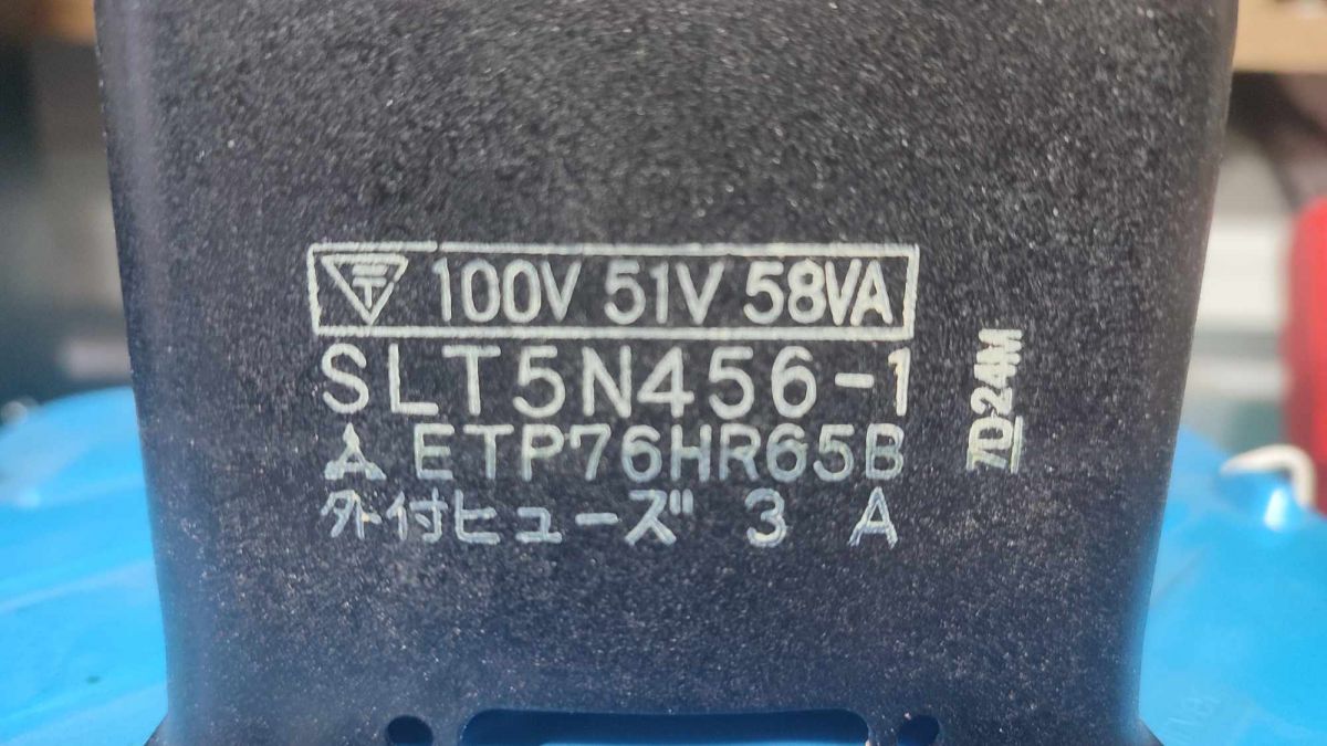

    Mam wzmacniacz z uszkodzonym transformatorem, muszę zamówić nowy.
    Uzwojenie pierwotne w moim wzmacniaczu 100V (wersja na Japonię) zabezpieczenie na wejściu 3A
    Napięcia na uzwojeniach wtórnych według schematu:
    1x12V ; 1x100V ; 2x18,5V
    Nie wiem jakie będą odpowiednie natężenia, proszę o pomoc.
    1 x 12V zasila 8 żarówek po 240mA , czy dobrze myślę że to wyjście powinno mieć 2A?
    1 x 100V zasila stopień napięciowy wzmacniacza, nie wiem ile powinno mieć A.
    2 x 18,5V zasila wskaźniki , czy coś jeszcze? 2 x 0,5A?
    Foto, nadruk z oryginalnego transformatora:
    Zdjęcie nadruku na uszkodzonym transformatorze wzmacniacza

    ze schematu wygląda, że:
    - sekcja 12V zasila żarówki, masz moce i prądy podane 1A na wskaźnik, więc co najmniej 2A/12V
    - sekcja 100V wygląda, że są tam diody S2V20, one mają prąd rzędu 1.7A, więc to twój maks.
    - sekcja 18.5V masz diody 1A, więc to twój maksymalny pobór prądu.

    jeśli rozmawiamy o T3, to ja tam widzę 1.6A, a nie 3A bezpiecznik.
    Tu się kłania zachowanie mocy, czyli jeśli na pierwotnym masz 100V/1.6A, to możesz pobrać do 160W, więc na wtórnym więcej nie popłynie. U ciebie bym oczekiwał czegoś w stylu:
    - uzwojenie 12V około 2A, więc 24W (możliwy max 25W)
    - uzwojenie 18.5V mniej niż 0.5A, więc około 18W (możliwy max 36W - z możliwości diody 1A)
    - reszta na 100V, tu nie oczekiwałbym prądów większych niż 1.2-1.5A (możliwy max 170W - z możliwości diody 1.7A)
    Ale to tylko przypuszczenia.

    Dziękuję, ale tak jak pisałem w moim na 100V jest bezpiecznik 3A, schemat jest od wersji z przełacznikiem. Na obudowie transformatora też jest 3A . A co nam mówi to 58VA?

    czyli mamy na pierwotnym 100V/3A, czyli to transformator 300W? Raczej to zabezpieczenie transformatora.
    58VA, czyli trafo 58W:
    - żarówki na pewno pobiorą 2A/12V = 24W
    pozostałą moc musisz "rozłożyć" na pozostałe 18.5Vx2 i 100V
    wygląda, że 18.5V zasila wzmacniacze operacyjne i tu bym dał nieco więcej mocy, te 100V wygląda na polaryzację, więc małe prądy.

    Czyli dla żarówek 12V x 2,0A =24W
    Dla 18,5 niech będzie 0,7A = 12,95W / x 2 wyjścia
    Dla 100V tylko około 8W zostało... ale miejsca wystarczy na 0,5A... będzie dobrze?
