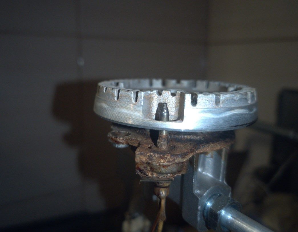

    Od jakiegoś czasu moja kuchenka elektryczno-gazowa Amica nie trzymała mi płomienia na jednym z palników, natomiast trzymała ogień na 3 pozostałych palnikach. Wyczytałem, że wymienić termoparę i powinno to pomóc. Tak też zrobiłem, dziś podłączyłem kuchenkę na próbę (kuchenka wciąż nieskręcona, bez założonej górnej pokrywy) i ogień się pojawia, ale nadal nie trzyma płomienia, a co gorsze - tym razem nie trzyma płomienia na żadnym palniku. Zauważyłem też, że podłączyłem kabel na odwrót (w miejsce fazy zero, a w miejsce zera fazę). Zrobiłem też test odłączając tą jedną wymienioną termoparę od gaźnika, ale nadal żaden z 3 działających palników nie trzymał ognia. Nigdzie też przewód termopary nie styka się z metalem.
    I teraz zastanawiam się co może być przyczyną tej usterki - czy w kuchence gazowej ma to znaczenie, którym przewodem jest faza, a gdzie zero, czy bez znaczenia?
    I czy górna pokrywa musi być założona, aby płomień trzymał? Teoretycznie myślę, że nie, ale może z racji bezpieczeństwa (może jakieś zwarcie masy/PE)?
    Termopary są 2 przewodowe (mocuje się je na wsuwanej blaszce od spodu pod korpusem).
    Natomiast, jeszcze raz zaznaczę - wcześniej działały 3 palniki idealnie, a z jednym był problem (kuchenka złożona). Teraz płomienia nie trzyma żaden palnik (kuchenka bez górnej pokrywy. W internecie czytam też, że w termoparze ma znaczenie, w którym przewodzie jest podpięta masa, ale czy w przypadku kuchenki ma to znaczenie?

    Interesujące były by zdjęcia takie - jak układa się płomień na termoparze. Czy termopara jest całkowicie w płomieniu. Może przy zakładaniu termopary, zostały naruszone mocowania pozostałych i nie są w płomieniu.

    Jeśli chodzi o płomień termopary to on rozkłada się prawidłowo. Z wszystkich "oczek" wylatuje równomiernie płomień, gdy palnik zostanie już zapalony. Aktualnie nie jestem w stanie wrzucić takiego zdjęcia, ale mogę pokazać palnik "na sucho".
    Natomiast, pozostałe 3 palniki nie były w ogóle ruszane, więc myślę, że tam termopara powinna chodzić bez problemu. Jeszcze może jutro zmierzę napięcie z termopary miernikiem.
    A co uważasz o tej odsłoniętej górnej pokrywie, czy jej brak może powodować ten problem? Czy wykluczyć zupełnie?
    Zdjęcie palnika gazowego bez płomienia.

    Warto by poczyścić wszystkie miejsca styku termoelementów z korpusami palników bo to co widać na zdjęciach to horror, tam pojawiają się bardzo niskie prądy, a nie 230 V AC, więc styki połączeń muszą lśnić, przez zupki prąd nie popłynie.

    Mylisz dwa pojęcia, nie trzymanie płomienia to zabrudzone palniki i nie nagrzewa termopary a przy termoparach tam płynie z 5 A i bardzo ważny jest idealny styk, bez górnej części palnika płomień nie ogrzeje końcówki. Termopara ze zdjęcia jest za nisko może płomień nie sięgać.

    @kecajk49 Tak, to wiem, przez termoparę lecą mV. Spróbuję też przeczyścić jeszcze. I tak, wiem, to nie są czyste rzeczy, ale to użytkuje osoba starsza, ciężko każdego zmusić, by codziennie o to dbała. Swoją drogą, podobno ta kuchenka ma już jakieś 20 lat.
    Natomiast w miejscach styków z gaźnikami jest idealnie czysto.

    Wyczyść papierem ściernym a nie żadnymi preparatami, każdy palnik ma swoje indywidualne zabezpieczenie!
    Niesprawność trzech wcześniej sprawnych, to wynik prac demontażowych więc doprowadź wszystkie do używalności, a ten czwarty niesprawny, to chyba jednak był sprawny.
    Szkoda, że nie wrzuciłeś fotki tego palnika.

    Moje przykłady... W termoparze, środkowy drut powinien być zespawany z końcówką, niestety po pociągnięciu wylazł, o złym styku na śrubie masowej nie wspomnę, w starszych styk jest skręcany dopiero wyczyszczenie środków mosiężną szczoteczką pomogło.

    @kecajk49, @klamocik, @gimak, kuchenka już działa, wszystkie palniki również.
    Szczerze powiedziawszy sam nie mam 100% pewności, co pomogło. Natomiast tak, nic ponownie przy tych działających palnikach nie ruszałem. W jednym działającym tylko odpiąłem styk termopary, by zmierzyć napięcie mV.
    Co mogło być problemem? Albo za słabo były wciskane pokrętła (w co wątpię) (miałem tym razem podłożone coś pod palniki, więc wciskanie pokręteł było bardziej "stabilne"), mógł być też nie do końca odkręcony gaz (nie ja go odkręcałem, więc nie mogę za to ręczyć (ale czy nie do końca odkręcony gaz serio mógłby być problemem braku podtrzymania?), ewentualnie jeszcze bardziej rozgrzane palniki (dłużej gaz płynął niż wczoraj).
    Trochę głupio, ale ważne, że działa. I kwestia na przyszłość - brak górnej pokrywy kuchenki nie powoduje tego, że palniki nie płoną.
