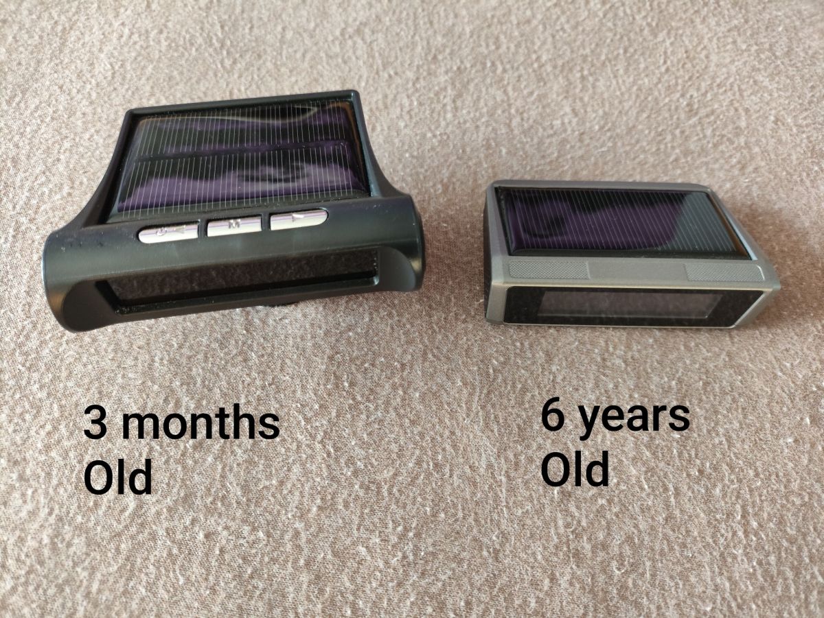

  • #22 21617617
    elvis2x
    Posty: 21
    Ocena: 4
    U siebie miałem chińskie Junsun, centralka ze panelem solarnym i czterema wentylami sztywnymi (kupione w 2018 r. Komplecik kosztował jakieś 160 zł.
    Wytrzymało 6 lat. W centralce przez ten czas tylko 2 lub 3 razy doładowałem akumulatorek przez USB. I to w trakcie kwarantanny covidowej, gdy auto nie wyjeżdżało z garażu przez 3 tygodnie..
    Po ok. 6 latach padły baterie we wentylach, pierwsze koło zaczęło piszczeć alarmem zimą przy -12°C. Niestety elektronika z baterią we wentylach hermetycznie zalane żywicą.
    Obecnie już Junsun ma tylko TPMS jako moduł podpinany do ich radia samochodowego.
    Kupiłem inne z dobrymi opiniami, z podobną centralką od E-ACE.
    I niestety już to nie jest ta jakość. W opisie większość sprzedawców pisze o dwóch latach trwałości na baterie w sztywnych wentylach i tylko ten jeden sprzedawca coś tam wspomniał o pięciu latach - mam je pół roku, to się dopiero okaże, ile wytrzymają. W przypadku nakrętek z czujnikami na wentyle dodają kluczyk do wymiany baterii i piszą o jednym roku trwałości.
    Nowa centralka jest dużo gorszej jakości w porównaniu z poprzednią z 2018 roku.
    Przyjechała z rozładowaną baterią i w trakcie polskiej zimy już w lutym i marcu musiałem ją 2 razy doładowywać z USB i kolejny raz na przełomie maj/czerwiec, bo solar ładuje tylko w czasie pracy wyświetlacza. Auto może stać 10 godzin na parkingu w pełnym słońcu i w tym czasie solar baterii nie doładowuje.
    Taki typ TPMS, na razie mam mieszane odczucia i trudno mi go polecać: wskazania ciśnienia są w miarę dokładne, denerwuje mnie drenowanie baterii mimo obecności panelu solarnego:
    Dwa czujniki TPMS z panelem solarnym: nowy 3-miesięczny i stary 6-letni na tle materiału
    https://pl.aliexpress.com/item/10050094966215...tpp_buckets:668#2846#8115#2000&pdp_ext_f={"order":"4","eval":"1","sceneId":"30050"}&pdp_npi=4@dis!PLN!150.78!55.79!!!290.46!107.47!@211b653717535416373785224e6c35!12000049305258431!rec!PL!!ABX&utparam-url=scene:pcDetailTopMoreOtherSeller|query_from:
