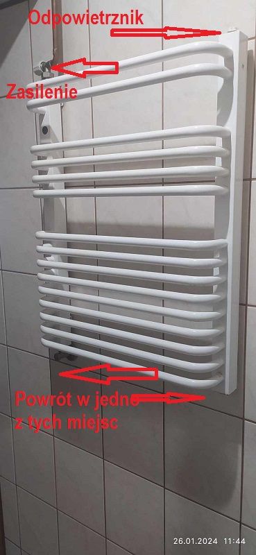

    Mam w łazience grzejnik taki jak na zdjęciu.
    Biały grzejnik żeberkowy w stylu drabinkowym.
    Grzejnik nie grzeje. Odkręciłem na maksa zawór na dole po lewej stronie (wejściowy), następnie odkręciłem zawór na górze (z dziubkiem, do odpowietrzania).
    Grzejnik nagrzał się w pionie, rurka wejściowa zrobiła się ciepła.
    Następnie zakręciłem zawór od odpowietrzania. Poczekałem kilka minut, kaloryfer znowu zimny, rurka wejściowa też.
    Wygląda jakby woda wchodziła, ale nie miała jak zejść. Po prawej stronie na dole nie mam zaworu, tylko zaślepkę metalową. Co może być powodem? Zapchany grzejnik, za małe ciśnienie (mieszkanie w bloku, na samym końcu)? Rozumiem, że jak odkręcę tę zaślepkę metalową i woda wyleci szybko, to znaczy że kaloryfer nie jest zapchany, a problem jest gdzieś dalej?

    Poniższe zdjęcie wyjaśnia prawidłowość podłączenia. U Ciebie chyba nie masz podłączonego powrotu (na dole).
    Zdjęcie grzejnika łazienkowego z opisanymi miejscami podłączeń.

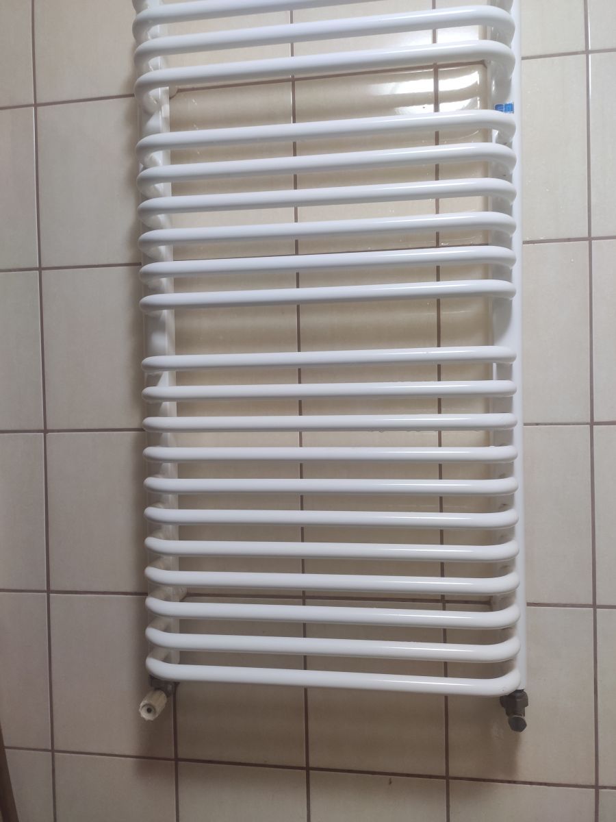

    Real foto u mnie sprzed chwili.

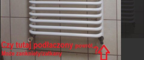

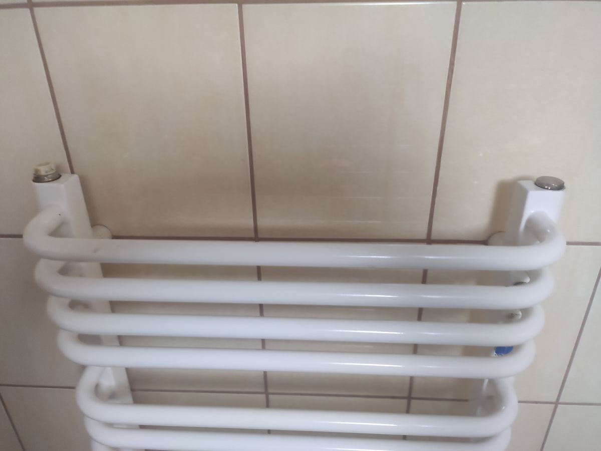

    zdjecia: pierwsze widok z góry, drugie z przodu Kaloryfer łazienkowy zamontowany na ścianie z kafelkami Biały grzejnik łazienkowy na tle jasnych płytek ceramicznych.

    Zasilenie widzę u dołu po lewej a powinno być u góry chociaż przy wymuszonym obiegu może być u dołu . Po prawej u dołu powinien być podłączony powrót ale
    Nie ma zatem podłączonego powrotu więc kaloryfer nie ma prawa grzać. Woda musi przepływać od zasilenia przez kaloryfer do powrotu.

    Pod tą zaślepką z prawej strony jest zawór na klucz imbusowy. Odkręć go.
    U dołu jest zasilanie z lewej i powrót z prawej - mam w domu tak samo - przy wymuszonej cyrkulacji działa przy grawitacyjnej jak co to tez grzeje.
    Opcja jest taka że masz jeszcze z kryzowany (o ile ten zawór ma taką funkcję).
    Po zdjęciu głowicy termostatycznej na samym zaworze często ale nie zawsze są znaczki 1-4 czasem 1-7 i N oraz "kropka" na obudowie - tym się kręci celem zwiększenia/zmniejszenia przepływu.
    Sama pompa ciepła z reguły grzeje na niższych temperaturach niż tradycyjne CO na węgiel.
    P.S. kolego Dizmar patrze na real foto ten grzejnik nie jest w 100% wykorzystany lewy kolektor na przelew a troszkę leci bokami.
