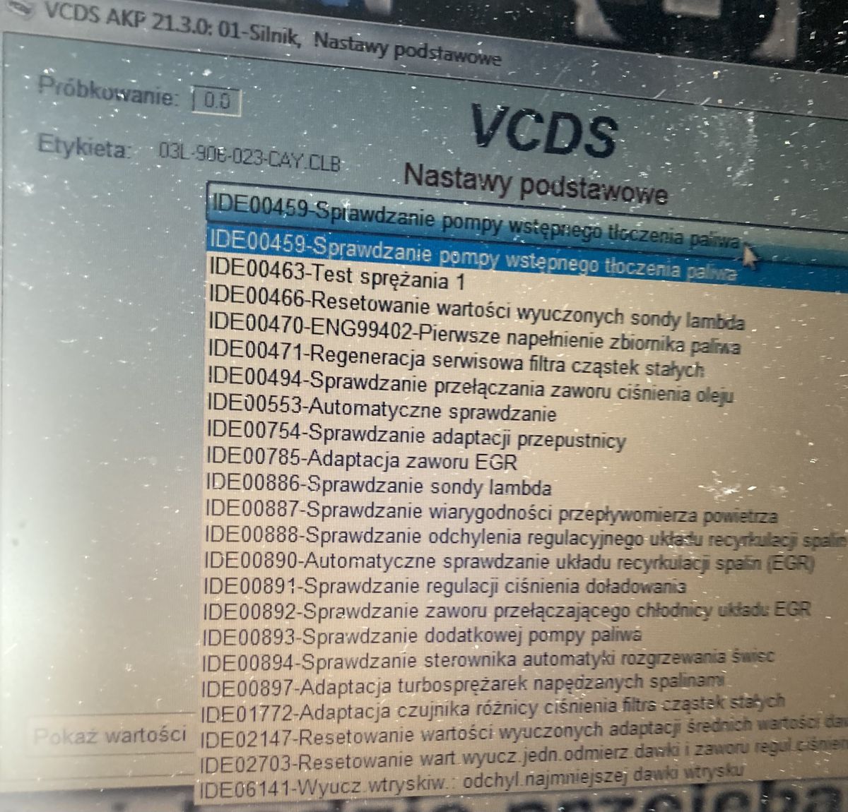

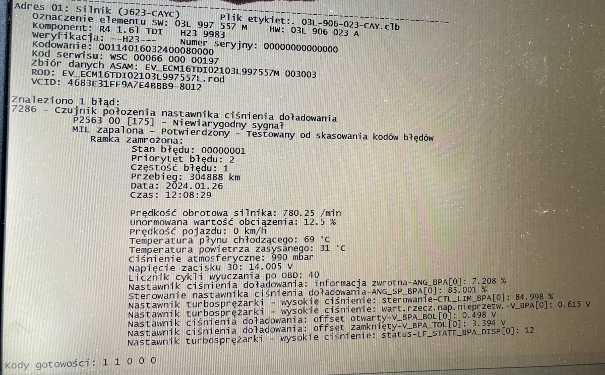

    -Robiłem sprawdzanie nastawow podstawowych i prz jednym teście odbiło pedal hamulca ( i jest twardy) i pojawiły się kontrolki spirali i silnika i błędy.
    -kuny odwiedzają moje auto .
    Ekran diagnostyczny VCDS z listą dostępnych testów i opcji diagnostycznych.
    Komunikat z VCDS
    Zrzut ekranu z raportu diagnostycznego VCDS dla silnika samochodu
    Proszę o pomoc i rady .
    Co sprawdzić w pierwszej kolejności ?
    Czy to padła pompa vacum czy serwo czy gruszka turbiny do wymiany . ?

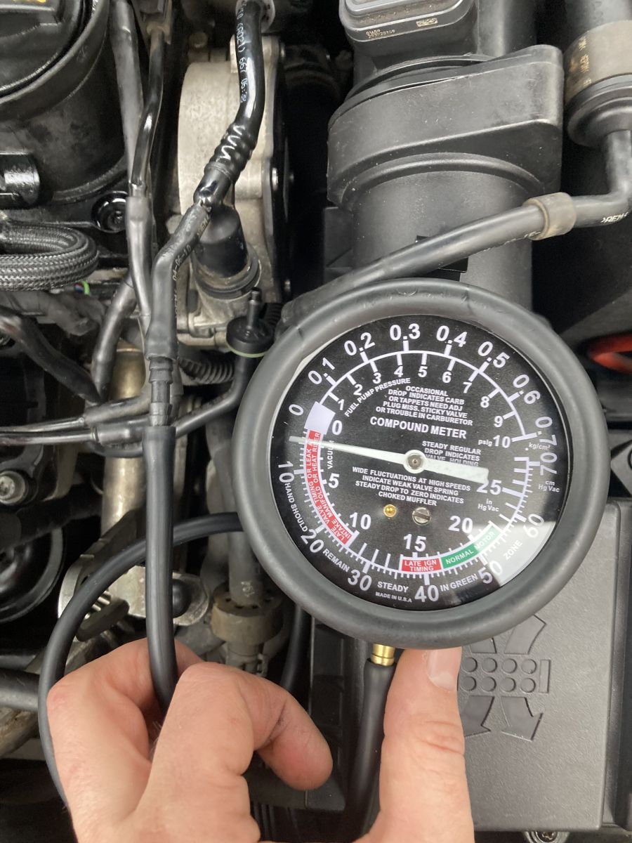

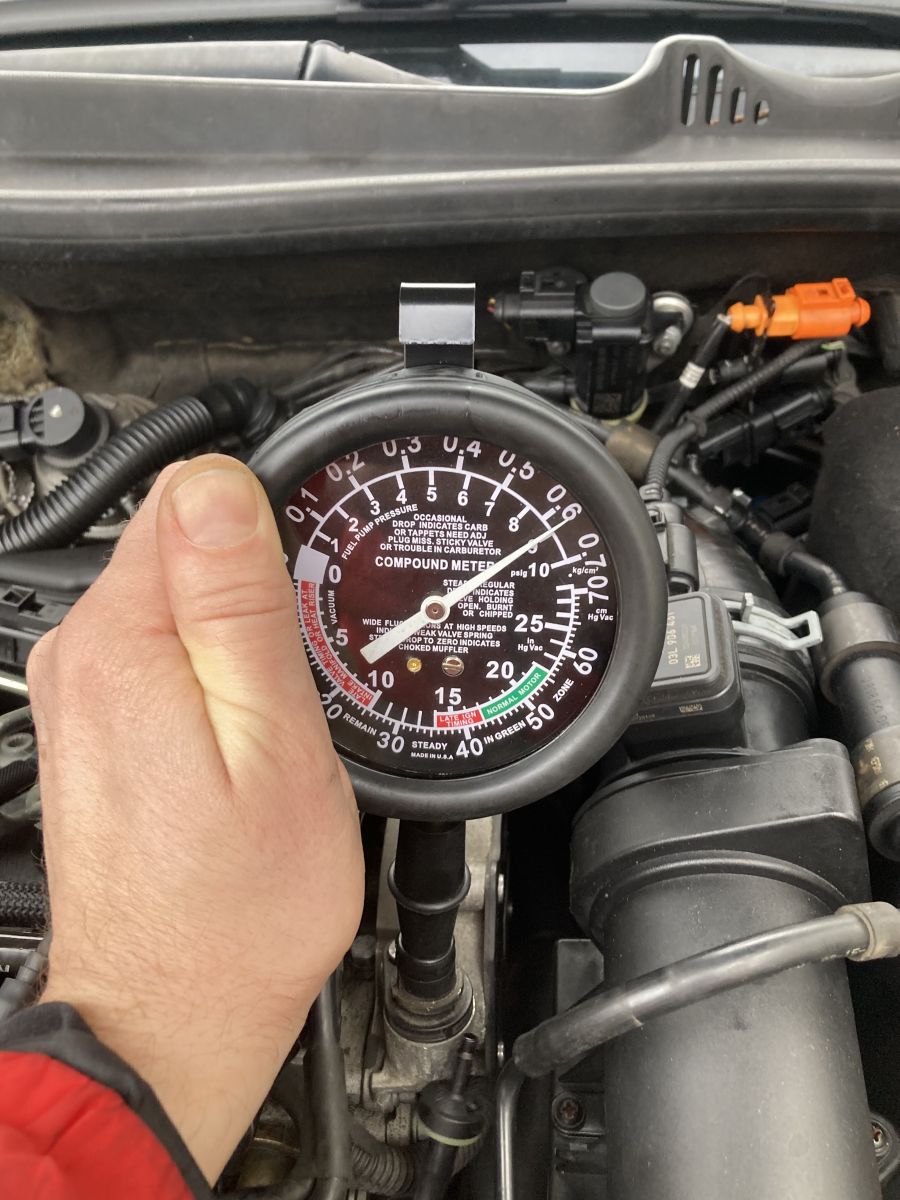

    Wskazania z miernika podciśnienia podlaczonego bezpośrednio do pompy Vacum a następnie wynik z rurki prowadzącej do gruszki Miernik podciśnienia podłączony do pompy w komorze silnika samochodu Miernik podciśnienia podłączony do pompy Vacum w silniku samochodowym.

    Padło serwo hamulca .
    Gdy odłączyłem przewód od strony serwa hamulcowego i go zatkałem okazała się że odpowiednie podcisnienie dotarło do gruszki i po wykasowaniu błędy się nie pokazywał - wniosek serwo powodowała spadek podciśnienia .
    Problem rozwiązany - nie znalazłem na żadnym forum i filmie takiego przypadku więc przyda sie dla innych .
