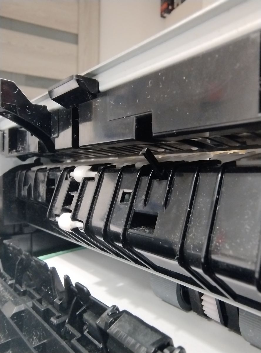

    Pacjent jak w tytule. Mail zatkaną głowice ale poza tym wszystko było w porządku.
    Rozebrałem go, wymontowałem głowicę, wyczyściłem, złożyłem.
    No i zwraca "zacięcie papieru". Nie drukuje i tyle.
    Czy pozycja czujnika z tyłu drukarki jest prawidłowa?

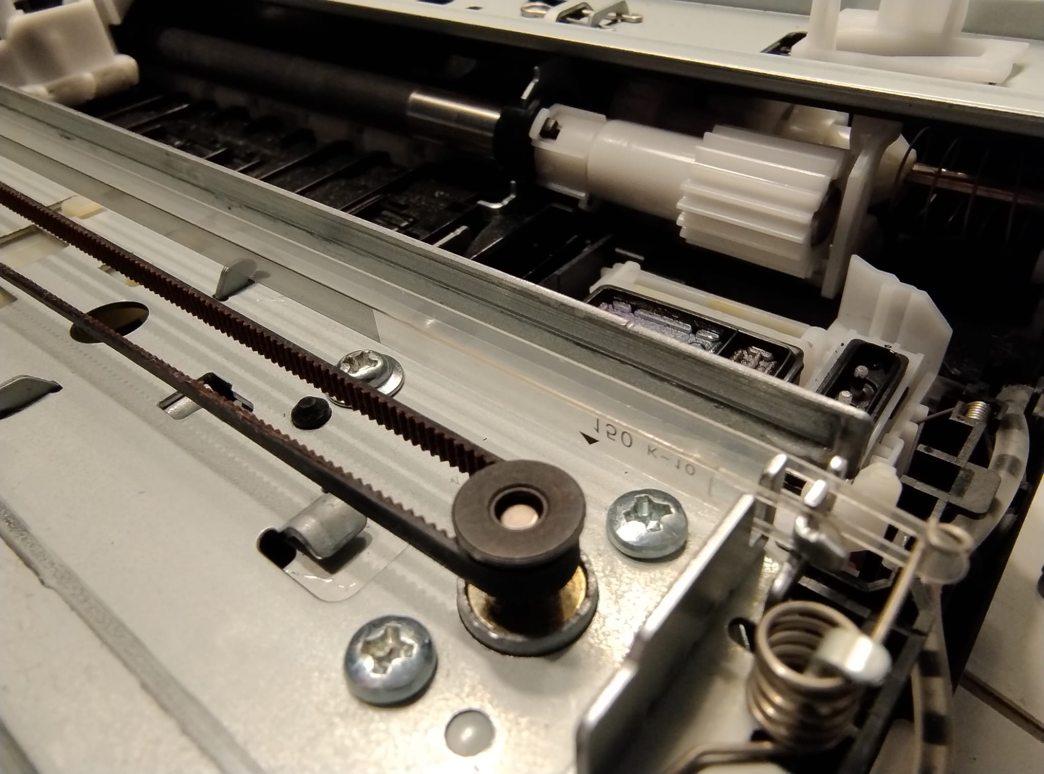

    Czyściłem oba, wyglądają dobrze ale mogę zrobić to jeszcze raz.
    No chyba, że zamieniłem poziomy z tym przezroczystym paskiem (po co on jest?)

    @dr.master wiem po co są enkodery, pytanie tyczyło się przezroczystego paska (a przynajmniej tak wyglądającego) Brother DCP-525 zacięcie papieru - czy czujnik z tyłu ustawiony prawidłowo?

    @dr.master więcej siedziałem w laserowych i regeneracji.
    Czy na zdjęciu, które wrzuciłem założyłem je poprawnie?
    Dobra mam.
    Źle założyłem czujnik papieru z tyłu drukarki. Teraz się uruchamia.

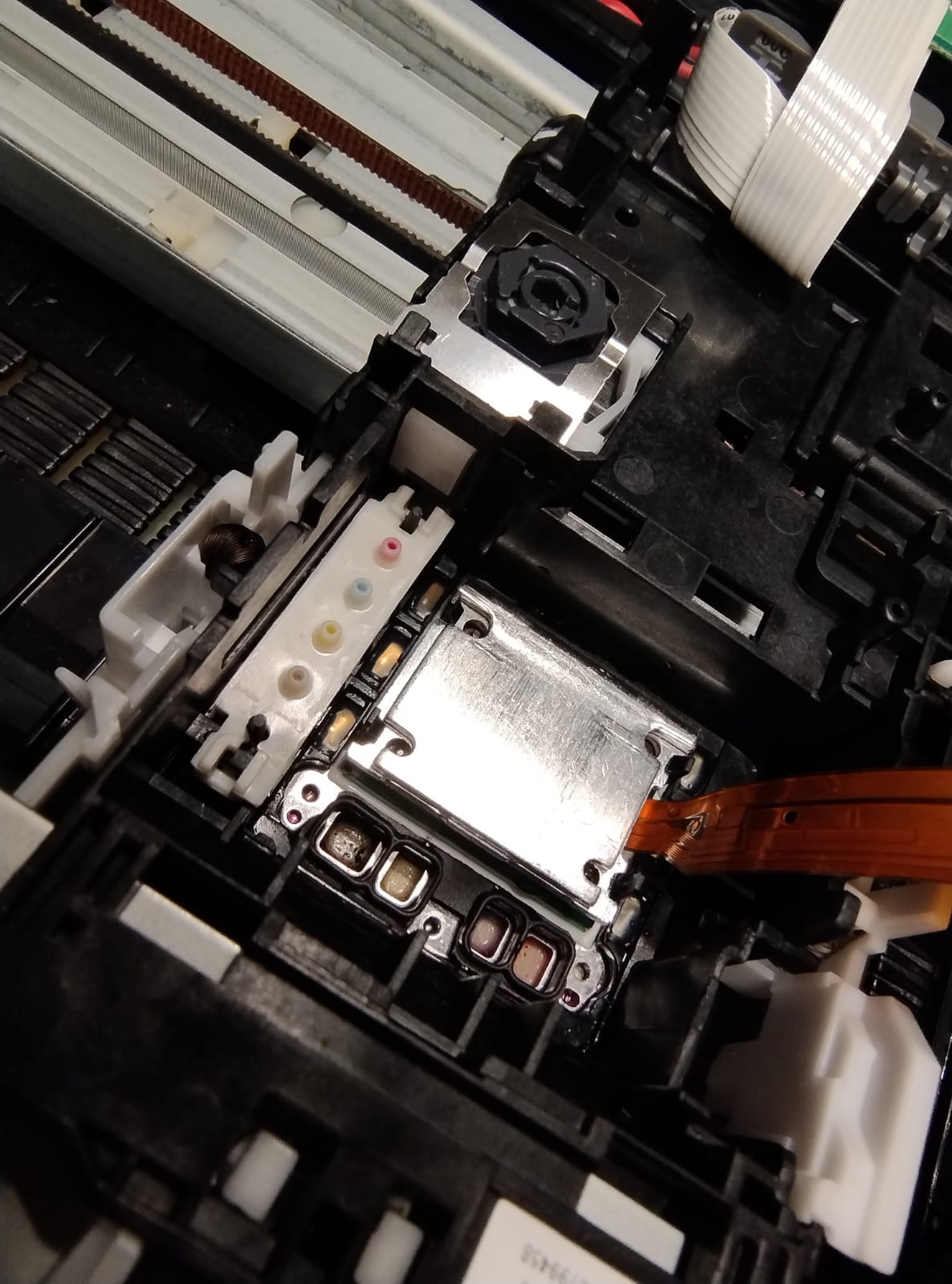

    I jeszcze raz,
    Wydobyłem głowicę ponownie, wymyłem, złożyłem. Dalej error 48.
    Już po zamontowaniu ściągnąłem ten dumper czy jak mu tam z głowicy i doszedłem do tego miejsca. Mogę coś jeszcze zrobić aby przedłużyć nadzieję? :D
