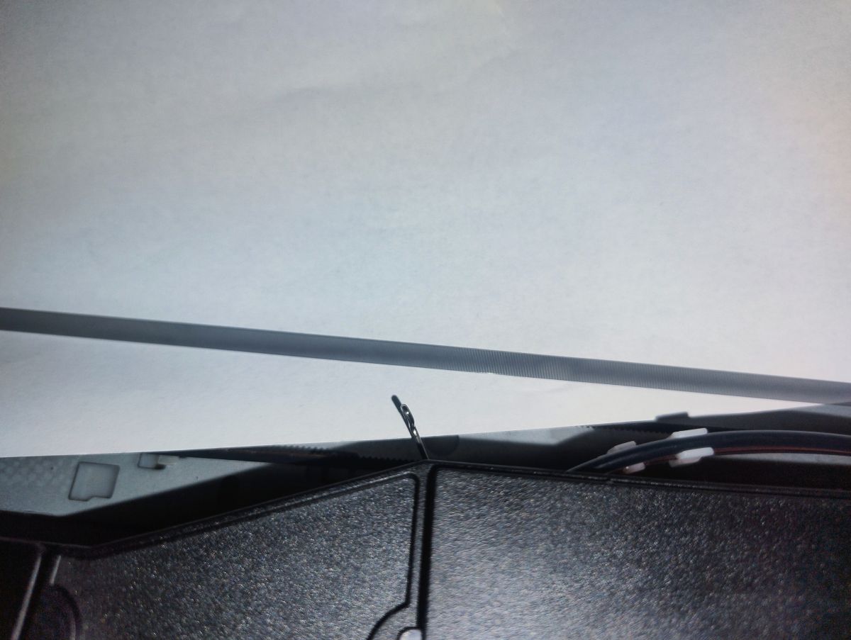

Zazwyczaj brudny enkoder (przezroczysty pasek biegnący przez całą drukarkę)
Możliwy brudny enkoder kołowy (po lewej stronie jak zdejmiesz skaner i obudowę
Może też być brudny czujnik tych enkoderów Mycie albo wilgotną szmatką ewentualnie płyn do mycia naczyń. Nic agresywnego żeby nie zmazać znaków na enkoderach.

Jeden jest na karetce - szczelinowy on jeździ po enkoderze
Drugi szczelinowy nad enkoderem kołowym.
Jeśli karetka jeździ ciągle w prawo i lewo znaczy że nie może ustalić w którym miejscu jest.

Zmazałeś pewnie znaki.
Sprawdz jeszcze ręcznie tor papieru. Wkręć ręcznie kartke czy idzie bez oporu

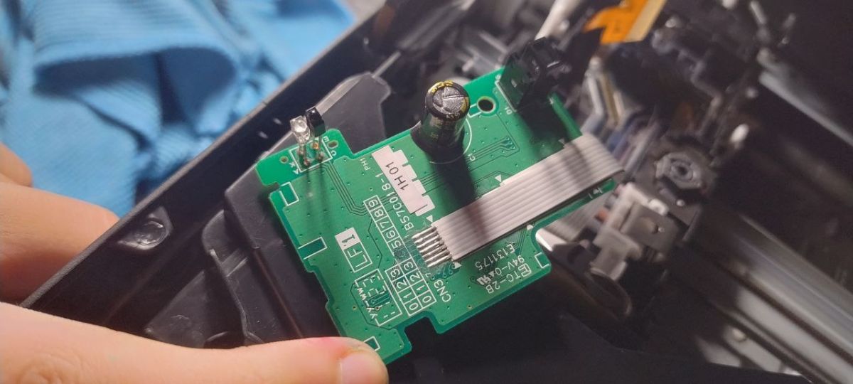

Dobra, już wiem, że to w 100% elektronika głowicy. Ale po pierwsze, nie wiem, skąd mam ją wziąć (spróbuję wyczyścić czujniki głowicy), a po drugie, jak sprawdzić, czy nie uszkodziłem tego enkodera, bo płyn do matryc jest słabszy niż płyn do szyb, a niektórzy go używają, i dodatkowo robiłem bardzo powolne, delikatne ruchy wzdłuż enkodera.

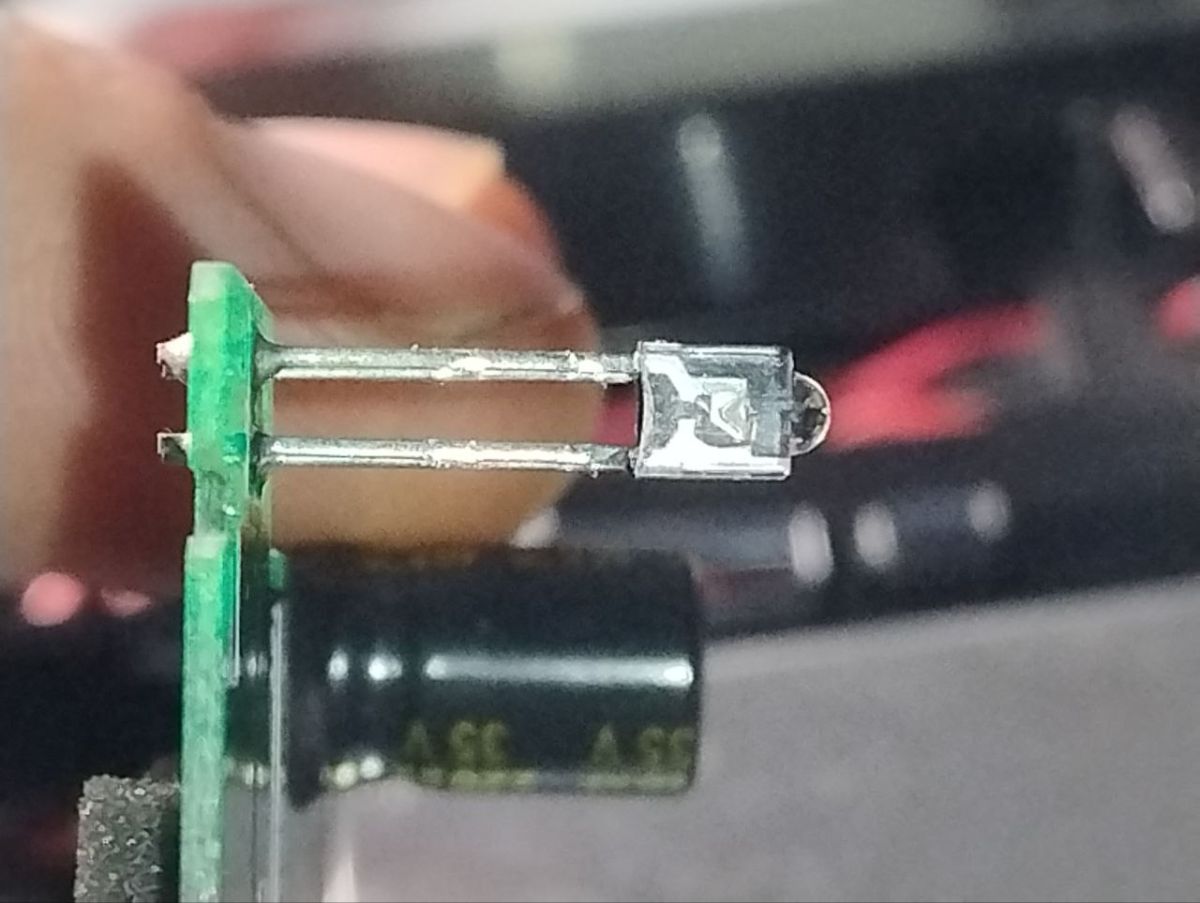

Mam usterkę: po prostu nóżka od czujnika w głowicy ukruszyła się i spowodowała zator papieru. Wiecie, jak się nazywa ten przezroczysty czujnik i czy da się go kupić?
