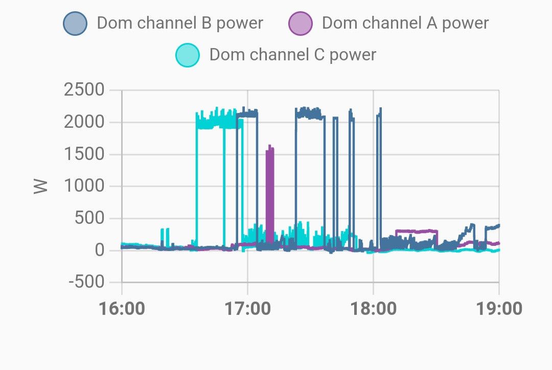

    Nie interesuje mnie zasilanie awaryjne, w mojej okolicy problem z zasilaniem występuje raz na kilka lat.
    Chodziło mi raczej o maksymalną autokonsumpcję z baterii. Dodam, że wszystkie duże odbiory porozdzielane są na różne fazy, dodatkowo staramy się w domu nie używać więcej na fazę niż te 2-2.5kW (załączam grafikę).
    Wstępnie zastanawiałem się nad Huawei Luna 2000, ale dla zestawu baterii 10, czy 15kW moc ciągła to tylko 5000W, czyli tylko 1666W na fazę, i dla dużych odbiorów wystąpi dodatkowy pobór z sieci.
    Oglądając tę grafikę widać, że pobór ~4kW osiągnąłeś raz, w bardzo krótkim okresie, statystycznie byłeś zawsze pod granicą 5kW. Oczywiście mogą zachodzić sytuacje, że trzy ciężkie odbiorniki będą pracować w tym samym czasie, a w takim przypadku rzeczywiście tylko moc tych 6...7,5kW może zagwarantować brak poboru w tym czasie.
    Ale, wracając do obrazka. Pracując z magazynu, przy on-gridzie, jest bilansowanie międzyfazowe. Sam falownik będzie produkował tyle, ile wynosi zapotrzebowanie na moc przez odbiorniki w danym momencie. Dopóki zapotrzebowanie chwilowe dla magazynu o wydajności 5kW będzie mniejsze czy równe 5kW, to zasilenie odbiorników nastąpi częściowo bezpośrednio z wyprodukowanej przez falownik energii na ich fazach (do mocy 1.66kW na fazę), a reszta zasilania zostanie doprowadzona z sieci energetycznej. Moc niewykorzystana przez odbiorniki na poszczególnych fazach zostanie wysłana do sieci energetycznej.
    I teraz, ilość energii wysłanej do sieci będzie równa ilości energii pobranej z sieci, więc nastąpi bilansowanie międzyfazowe z wynikiem zero. A to oznacza, że de facto odbiorniki zostaną zasilone wyłącznie z magazynu. Czyli nie tyle problemem jest ograniczenie w wydajności na fazę, ale sumaryczna moc, którą zapotrzebują chwilowo odbiorniki.
    I tak by było na obrazku, który pokazałeś. Magazyn o wydajności 5kW spokojnie zasiiłby samodzielnie odbiorniki.
    Wykres przedstawiający zmiany mocy na trzech kanałach w domu w godzinach od 16:00 do 19:00.
    Myśę, że jest się nad czym zastanowić - czy dopłacić do magazynu o silniejszym wyjściu (np.7.5kW), czy wystarczyłby magazyn o słabszym wyjściu (np. 5kW) z zakładaną statystyką możliwości realnego sumarycznego poboru powyżej 5kW. Kwestia wyższej kwoty inwestycji do rozłożonych w czasie opłat przy przekraczaniu poborów sumarycznych powyżej mocy magazynu.
    Można też pomyśleć o zwiększeniu pojemności magazynu kosztem wydajności, co z loei uodporniłoby autokonsumpcję na dłuższe okresy słabszej produkcji z PV, czyli konieczności częstszego doładowywania magazynu z sieci.

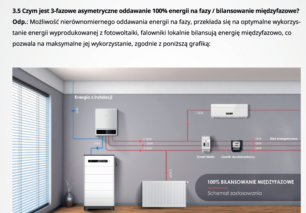

    Na rynku znalazłem ciekawy falownik z opcją balansowania międzyfazowego(możliwość nierównomiernego oddawania energii na fazy) marki Goodwe. Schemat działania falownika do balansowania międzyfazowego
    Pozdrawiam Tomasz.
    Uważaj na terminologię, bo łatwo się pogubić.
    To "balansowanie międzyfazowe" to chyba odnosi się do pracy w trybie wyspowym, czyli off-grid, albo może do opcji zero-export w trybie pracy on-grid, jeśli falownik może również regulować ogólny poziom mocy, niezależnie od mocy, którą mogą podać panele.
    Jak pisałem wcześniej, przy pracy w trybie on-grid taka opcja nie jest konieczna.
    Poczytaj dokładnie opisy tej opcji, jeśli są jakieś szczegółowe dostępne.
    I zwracaj uwagę na posiadane atesty, niezbędne do pracy on-grid.
