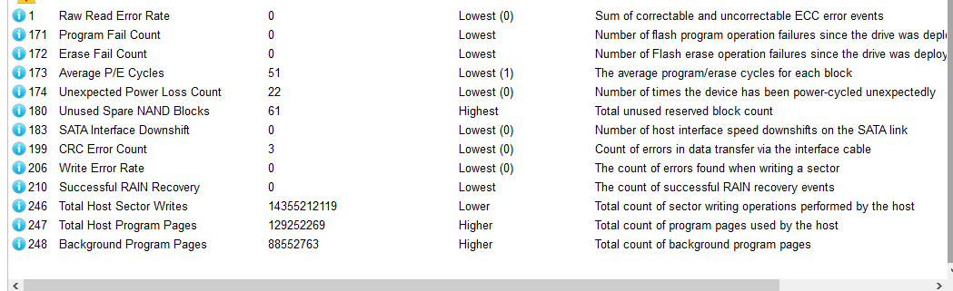

Czy wartość S.M.A.R.T 187 / BB wskazuje na uszkodzenie dysku?
Tomek24243421 01 Lut 2024 16:22 1656 21
  • #1 20939640
    Tomek24243421
    Posty: 8

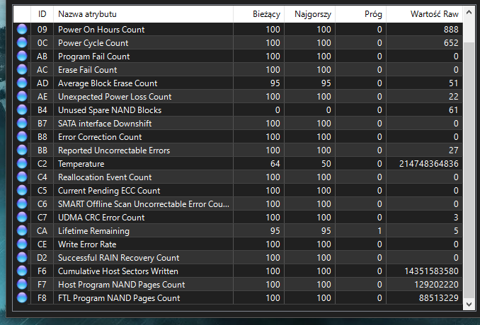

    Czy dysk jest uszkodzony, nadaje się na gwarancję?
    • Czy wartość S.M.A.R.T 187 / BB wskazuje na uszkodzenie dysku? Dysk.PNG (52.1 KB) Musisz być zalogowany, aby pobrać ten załącznik.
    • Czy wartość S.M.A.R.T 187 / BB wskazuje na uszkodzenie dysku? Przechwytywanie.PNG (65.83 KB) Musisz być zalogowany, aby pobrać ten załącznik.

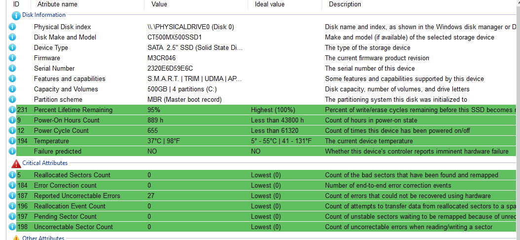

    Według mnie ten SSD nie podlega jeszcze zwrotowi.
    Daj screena z programu Clear Disk Info.
    https://www.elektroda.pl/rtvforum/topic4032588.html#20938258
  • #4 20939815
    Tomek24243421
    Posty: 8

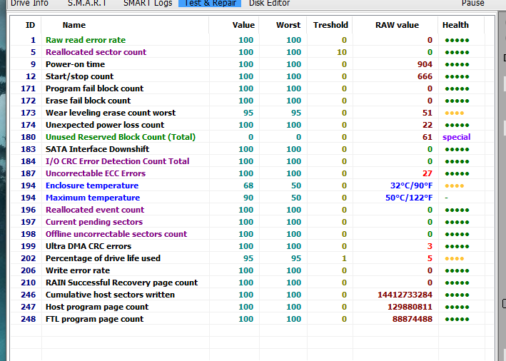

    To ten program?
    • Czy wartość S.M.A.R.T 187 / BB wskazuje na uszkodzenie dysku? 2.PNG (43.11 KB) Musisz być zalogowany, aby pobrać ten załącznik.
    • Czy wartość S.M.A.R.T 187 / BB wskazuje na uszkodzenie dysku? 1.PNG (73.36 KB) Musisz być zalogowany, aby pobrać ten załącznik.

    Atrybut 187 nie jest krytyczny, określa liczbę błędów, które nie mogą być poprawione/skorygowane przy użyciu ECC.
    Zasadniczo diagnozowanie stanu dysków SSD przez analizowanie atrybutów S.M.A.R.T na wiele się nie przydaje.

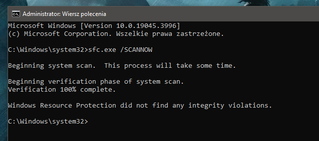

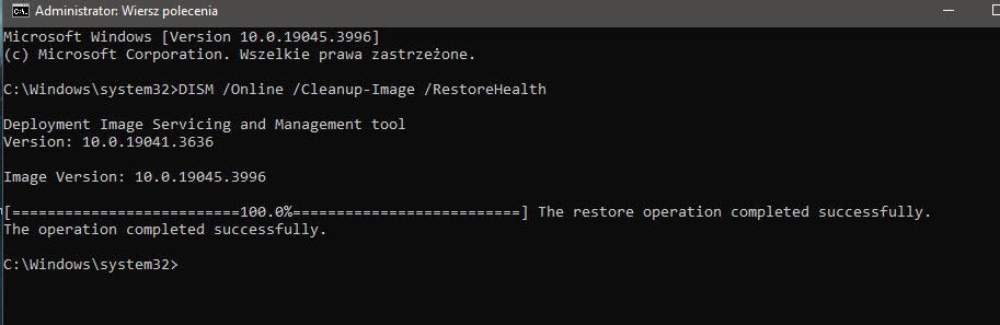

    Mamy już:
    Widok na licznik godzin pracy i cykli zasilania urządzenia, pokazujący 889 godzin i 655 cykli.
    Zalecam:
    https://support.microsoft.com/pl-pl/windows/k...-windows-365e0031-36b1-6031-f804-8fd86e0ef4ca

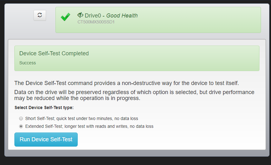

    dwuklik na SSD, wejdź na zakładkę |Self-Tests| -> wybierz Test type: [Extended Self-test ▼] i [Execute]
    Na koniec załącz na forum log - na dole okna przycisk [Refresh] (chyba zbędne, powinno się automatycznie odświeżyć jak skończy test) i [Save As]
    TN-FD-22: Client SATA SSD SMART Attribute Reference napisał:
    SMART ID 198 (C6h): SMART Offline Scan Uncorrectable Error Count
    Current Value (8 bits)
    This value is hard-coded to 100% (64h).
    Worst Value (8 bits)
    Raw Data (48 bits)
    This value is the cumulative number of unrecoverable read errors (UECC) found in the most recent media scan triggered by a SMART EXECUTE OFF-LINE IMMEDIATE command. At the beginning of each media scan, this value shall reset to zero. If no media scan has been previously run, this field will be zero.
    Do tego http://vlo.name:3000/tmph/smi_flash_id.rar - dwukilk na smi_flash_id_???.exe, podaj nr SSD, spacja - powinien otworzyć się notatnik z raportem.

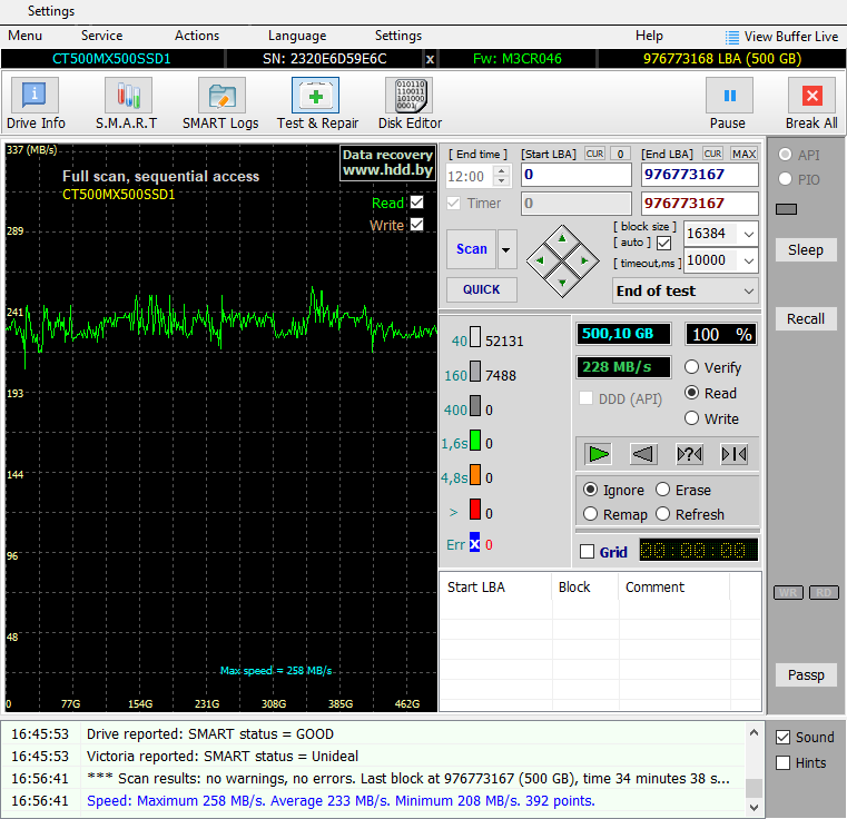

    Zrób też skan z wykresem (najlepiej jakby docelowy SSD był jako dodatkowy) w Victoria HDD/SSD [Test & Repair], odptaszkowany [ ] Grid
    BTW: Na podstawie #1 wyszło, że ten model - prod. 20 tydzień 2023; host zapisał ~6843 GiB; WAF (Write Amplification Factor) = 1,685
    IMHO jest.
    https://www.backblaze.com/blog/hard-drive-smart-stats/ - ale to na podstawie HDD
  • #11 20942969
    Tomek24243421
    Posty: 8

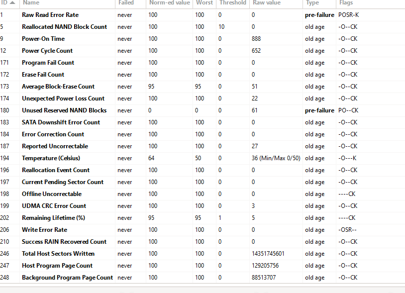

    Zawiesza się i stoi na 10% użyłem Crucial Storage Executive i poszło.
    • Czy wartość S.M.A.R.T 187 / BB wskazuje na uszkodzenie dysku? Victoria 2.png (71.07 KB) Musisz być zalogowany, aby pobrać ten załącznik.
    • Czy wartość S.M.A.R.T 187 / BB wskazuje na uszkodzenie dysku? Victoria 1.PNG (57.49 KB) Musisz być zalogowany, aby pobrać ten załącznik.
    • Czy wartość S.M.A.R.T 187 / BB wskazuje na uszkodzenie dysku? Crucial Storage Executive.PNG (52.95 KB) Musisz być zalogowany, aby pobrać ten załącznik.
    • CT500MX500SSD1_2320E6D59E6C_2024-02-03_1522.txt (13.24 KB) Musisz być zalogowany, aby pobrać ten załącznik.

    Rozszerzony test trwa dłużej, zwłaszcza jak masz odpalony system z tego dysku.
    Np. u mnie GSmartControl szacował na 10 min. a skończył po ~57 min. ;)
    W logu masz:
    Extended self-test routine
    recommended polling time: ( 30) minutes.
    Wykres OK - MX500 działa tu na SATA_II

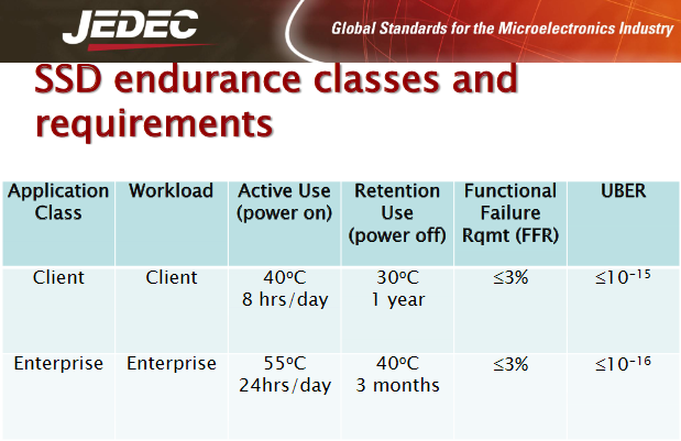

    Można zadać pytanie do sprzedawcy/Cruciala czy nadaje się do wymiany ze względu na sporo przekroczony UBER: ≦1 na 10^15 b
    Nie znalazłem tego w spec. dla MX500 ale dla klienckich SSD to standard.
    Tabela wymagań i klas wytrzymałości SSD według JEDEC.
    MX500 nie podaje w SMART ile danych odczytał ale w logu ze statystykami już tak.
    Kod: Text
    Zaloguj się, aby zobaczyć kod
    czyli
    UBER = 27 ÷ (17966903835 * 512 * 8 b) = ~367 na 10^15 b

    Panowie. Choć do specjalisty mi daleko to jestem innego zdania.
    Ten atrybut jest trochę niedoceniany jesli chodzi o awarie dysku.
    Nie wiem czy producent wymieni dysk ale uważam ze dysk na gwarancji nie ma prawa posiadać jakiejkolwiek wartości w tym parametrze.
    Osobiście "jeździłbym, ale obserwował". Wraz z innymi danymi SMART. Szczególnie na szybkość wzrostu bym spoglądał.
    Oczywiście liczba 27 to śmieszna ilość bo dyski potrafią działać* i z setkami tysięcy w tej linijce, ale czy prawidłowo?
