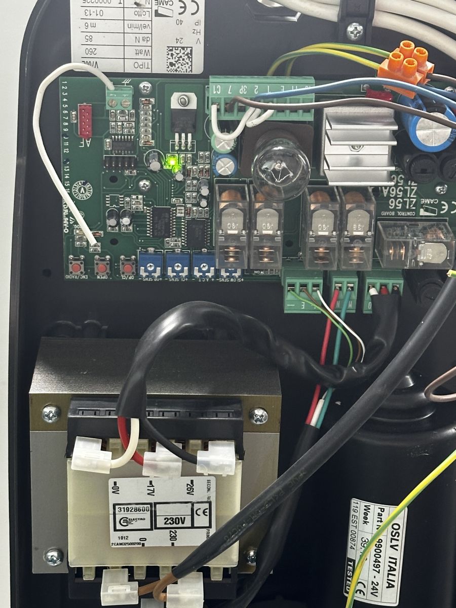

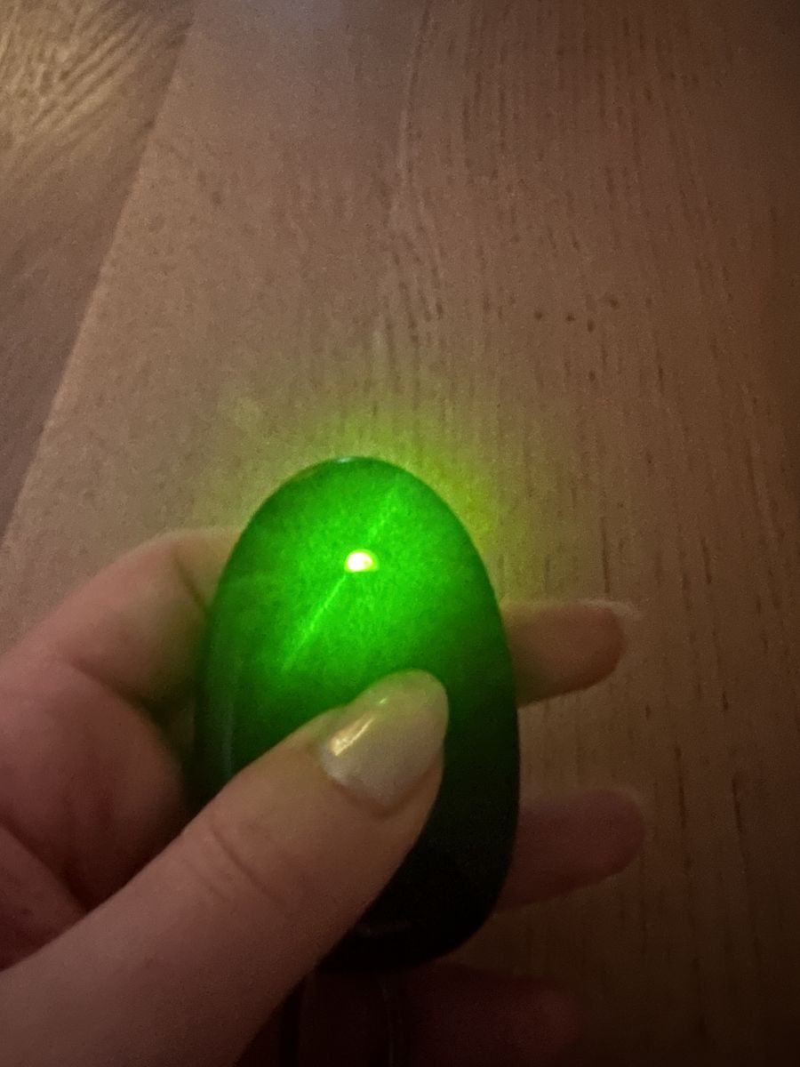

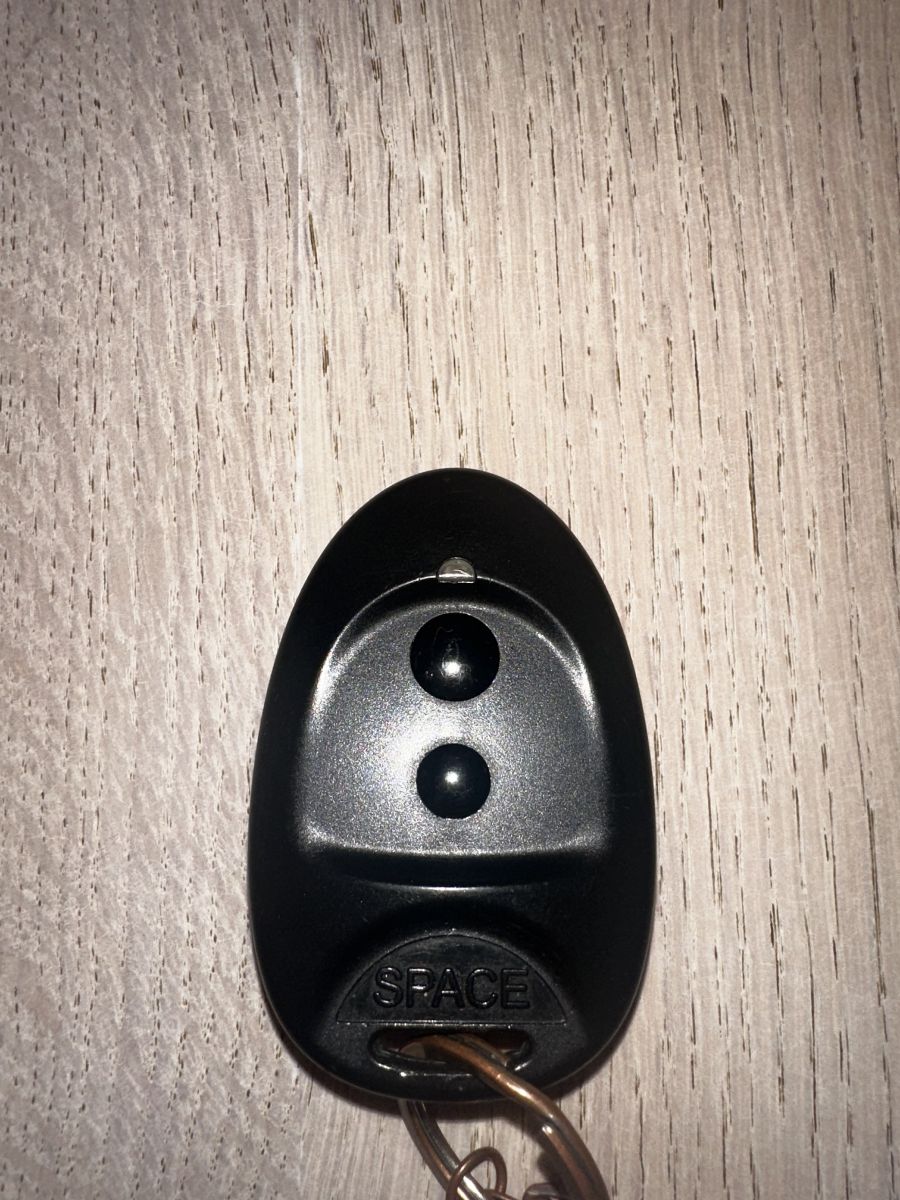

    Mam problem w wrotami garażowymi firmy came. W pilocie space od bramy i wrót garażowych bateria jest sprawna i brama się otwiera jednak wrota się nie otwierają choć na pilocie świeci się dioda.

    Działał i przestał?
    Może trzeba go zaprogramować.

    W złączu AF powinna być zamontowana karta radia. Może wypadła?

    Co to za kable idące do złącza 2-7? Może to odbiornik uległ uszkodzeniu. Jak pisał kolega powyżej w złączy AF powinna być karta radiowa, być może wypadła i trzeba ją ponownie włożyć w swoje miejace i napęd wróci do działania.

    2-7 to pewnie przycisk.
    Raczej wypadła karta AF
