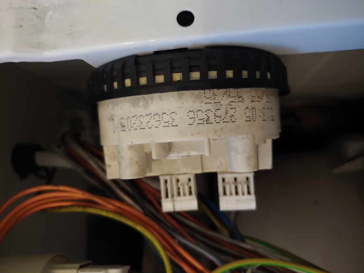

    Sprawdź czy pralka ma 2 hydrostaty a jeśli tak to wyczyść wężyk i pojemniczek na końcu wężyka.

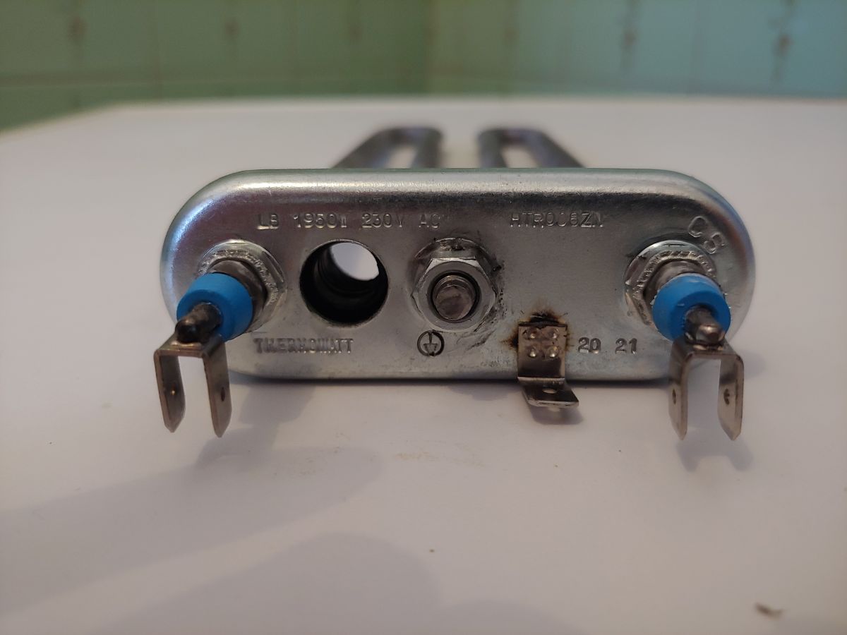

    Niestety czyszczenie hydrostatu i wężyka oraz odpływu nic nie dało. Grzałkę zmierzyłem ma 26,7 Ω na nastawie miernika 200 Ω i nie jest zarośnięta. Udało się tez załatwić grzałkę od electroluxa jak na zdjęciu i czy ta grzałka będzie pasować do tej pralki (fota) pomierzona ma 26 Ω.

    Jest tylko 1 hydrostat w tej pralce czy 2? Czyściłeś pojemniczek, który jest na dole pralki czy tylko dmuchnąłeś w wężyk i hydrostat? Od tego pojemniczka biegną 2 wężyki czy 1?
    Jeżeli chodzi o grzałkę to nie chodzi o to czy ma prawidłową rezystancję obwodu grzejnego chociaż dobrze, że nie jest spalona, tylko istotne jest czy nie ma przebicia na masę.
  • #9 20942888
    snekkar1
    Posty: 9
    Jest tylko 1 hydrostat z zdjęcia i jeden wężyk od spodu, ciężko go zdjąć, więc rozbierałem całość. Jeżeli chodzi o grzałkę, to nie ma.

    Przyczyną błędu może być uszkodzony moduł sterujący lub upływność prądowa grzałki. Takie opcje podaje instrukcja serwisowa. Tą grzałkę o której pisałeś masz nową? Jeżeli tak to sprawdź czy zgadzają się długością z oryginałem. Ewentualnie może być krótsza, absolutnie nie dłuższa.

    Wymiana grzałki nic nie dała wszystko po staremu Chyba trzeba szukać speca od naprawy modułu bo rodzice nie chcą się rozstać z stara pralka.
