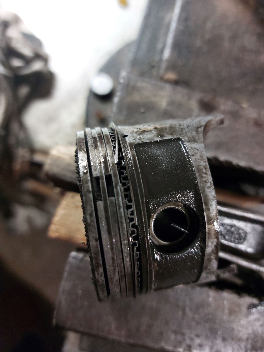

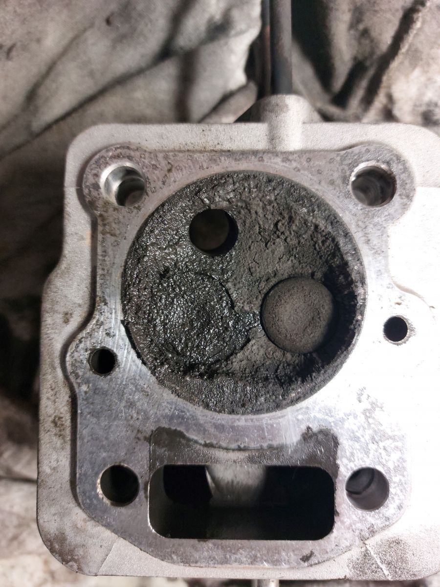

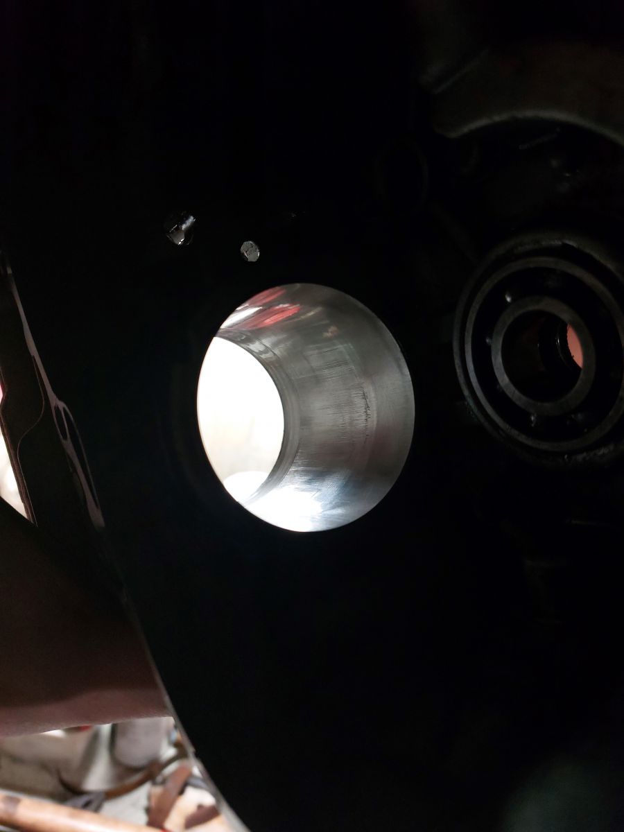

    Witam zakupiłem uszkodzoną kosiarkę spalinową hecht 40 z silnikiem OHV 99cc czy warto w to inwestować ? podejrzewam że to trup ale pytam dla pewności bo leci na złom a tylko laweta mi potrzebna poniżej dodaje zdęcia

    Pierścień sporo szkód w cylindrze narobił. Ja bym zezłomował.

    jak wymienisz pierścienie i przehonujesz cylinder honowniczką na wiertarkę to jeszcze będzie działać, ale 100ccm to strasznie słabiutka - ze 3-4 konie to tylko do równego trawnika, w haszczory nie wjedziesz bo zgaśnie od razu

    Silnik leci na złom
