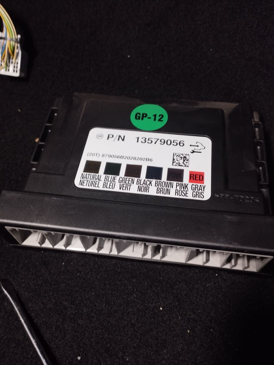

    Witam, Opel Astra J 1.4T 103kw 2009r, czy auto zamknięte czy otwarte, czy czekam 5 min czy godzinę, pobór nie spada poniżej 0,2A. Co jakiś czas co ok 1 min spada na sekundę do 0,02 i po chwili znowu wzrasta do 0,2A i tak w kółko przez cały dzień. Odłączenie wszystkich bezpieczników i przekaźników w bagażniku, w środku auta i w skrzynce w komorze silnika nie powoduje spadku prądu. Dopiero odłączenie bezpiecznika na akumulatorze o numerze F01 - skrzynka bezpiecznikowa - wnętrze 100A powoduje spadek do 0,00A. Nie ma dołożonego alarmu, nie ma nic w gnieździe zapalniki ani żadnych dodatków...

    Takie zachowanie świadczy o tym, że któryś z modułów próbuje przejść w tryb uśpienia, ale coś go mu na to nie pozwala. Może być winny sam moduł nadwozia. Odłącz on niego zasilanie i zobacz co się dzieje.

    Moduł wypięty, pobór prądu 0.00A ale wystarczy podłączyć wtyczkę zasilającą czyli białą, pierwszą od lewej i jest 0.20A To znaczyłoby że sam moduł jest uszkodzony ?
    Czarny moduł elektroniczny z białymi złączami wtykowymi oraz oznaczeniami kolorów na etykiecie.
    Czy ktoś posiada schemat tego modułu ?
