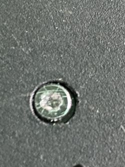

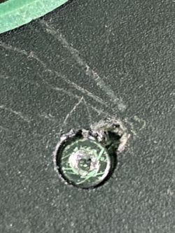

    Hejka, przychodzę z takim problemem, że próbuje rozkręcić laptopa, żeby zmienić paste i wyczyścić. Lecz dwie śrubki na środku nie chcą sie odkręcić, są rozwalone i zamiast krzyżaka jest O, i chyba też zapieczone. Próbowałam juz rozluźnić te śrubki WD-40, próbowałam sposób z gumką i ani troche się nie ruszają. Czy jest możliwość odkręcenia ich, czy już nie da rady z nimi nic zrobic?

    Teraz to tylko rozwiercić, ale patrząc na zniszczenia jakie tu zrobiłaś, bezpieczniej byłoby zanieść laptopa do serwisu, nawet zwykłego "osiedlowego", dużo za to nie skasują.
    I nauczka na przyszłość - używać właściwego wkrętaka (śrubokrętu) do danego rodzaju śrubki. Nie może mieć luzu, bo od luzu się biorą właśnie takie sytuacje.

    Wczoraj miałem klienta z Huawei Matebook 13, też wyrobił jedną śrubkę, dremelem zrobiłem nacięcie wzdłuż i płaskim śrubokrętem odkręciłem. Skasowałem go równe 0 zł, robota na 3 minuty.

    Dobrać najbardziej pasujący w wyrobione gniazdo śrubokręt/bit.
    Nasypać w wyrobione gniazda odrobinkę sody oczyszczonej.
    Dać na to odrobinkę kleju typu kropelka.
    Przyłożyć dokładnie dopasowany śrubokręt, poczekać aż złapie i próbować odkręcić.
    Można też spróbować samą "kropelką", bez sody.
    I naprawdę uważać z aplikacją by nie zakleić całej śruby z obudową ;)

    Można obcinakami precyzyjnymi złapać za rant i wgłębienie. Tylko trzeba mieć drobne obcinaki i idzie bez problemu.

    można też spróbować kręcić bitem typu Tri-Wing na lewych obrotach wkrętarki

    Z własnego doświadczenia z upartymi śrubkami proponuję pokombinować z bitem typu torx. Najlepiej jakby wszedł z oporem w to co zostało po gnieździe w śrubce.
    Nie proponuję tu lekkiego wbicia torxa bo się może okazać, że śrubka wyjdzie drugą stroną. 😉
