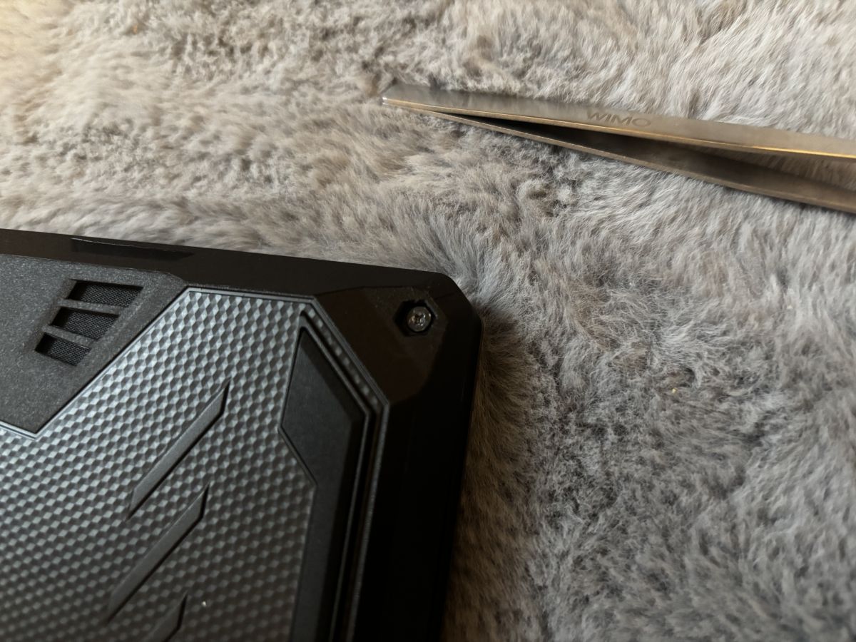

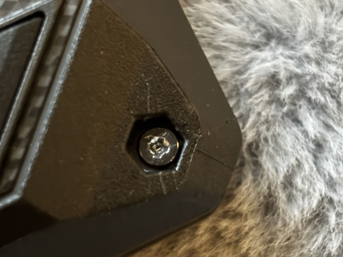

    Cześć, wie ktoś, jakie są rozwiązania na za mocno dokręconą śrubkę? Już kończyłem rozkręcanie laptopa i taka niemiła niespodzianka.
    Zbliżenie na uszkodzoną śrubkę w obudowie laptopa oraz metalową pęsetę na szarym futrzanym podłożu.
    Śrubka jest już dość zniszczona (od moich nieudanych prób).

    Odpowiednim wkrętakiem bo nie wygląda na zjechaną i uważaj na aliena.

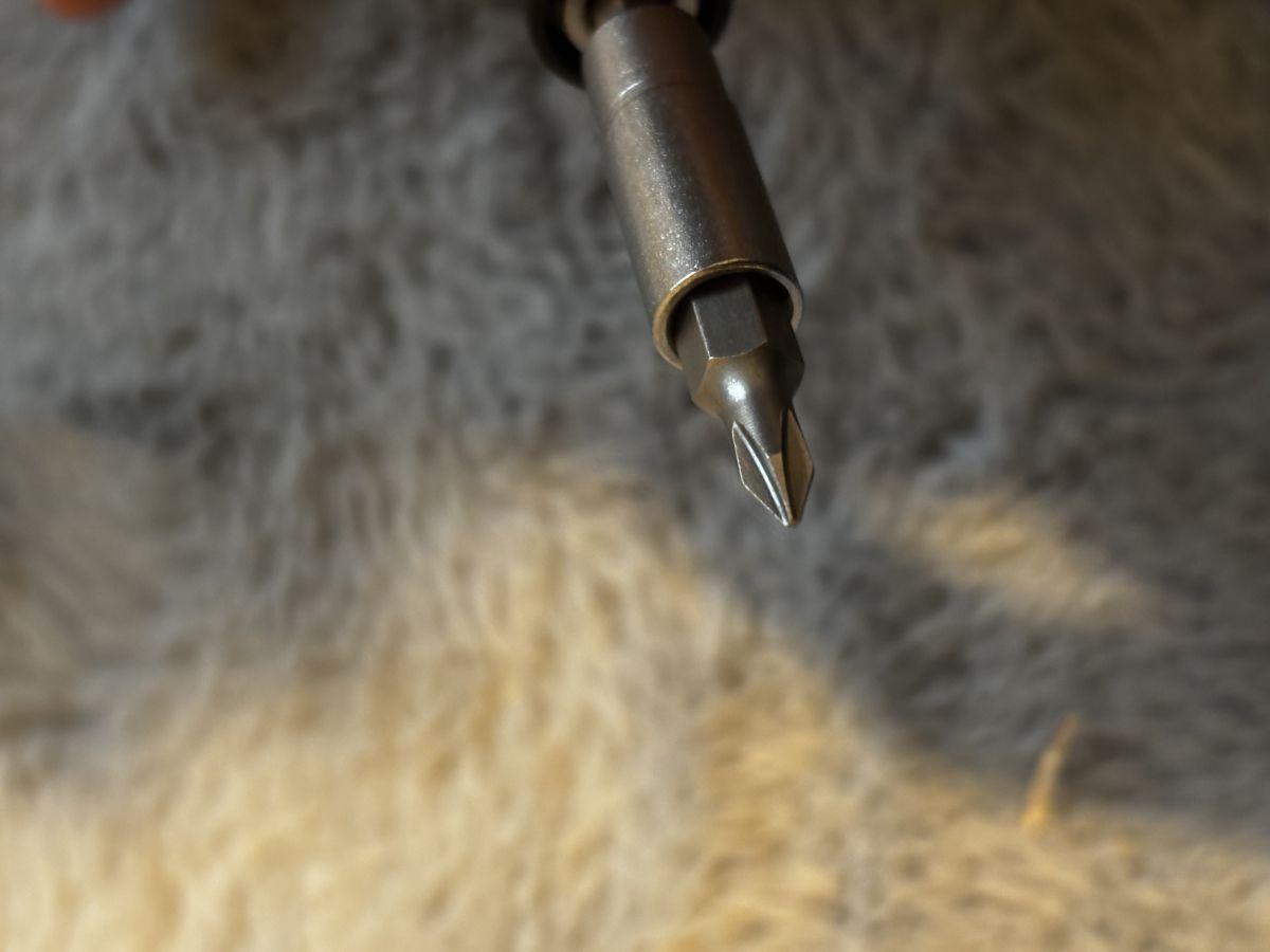

    Pokaż dokładnie ten wkręt (może lepiej inny, ale taki sam), a powiemy jakim.

    >>21560030
    Zbliżenie na uszkodzony wkręt w czarnej obudowie, leżący na szarym, futrzanym materiale.
    Końcówka śrubokręta krzyżakowego na tle szarego, puszystego materiału.

    Dopasuj idealnie bita, próbuj po kolei PH000, PH00, PH0 jak najgrubszym próbuj ruszyć.

    Odpowiednim - oprócz kształtu chodzi też o jakość. Tandeta bazarowa raczej odpada.
    Są dwa typy wkrętaków Pozidriv i Phillips, trzeba dobrać odpowiedni kształt.

    Jeżeli wszystkie metody odkręcenia śrubki podane tutaj zawiodą proponuję delikatnie rozwiercić łepek śrubki
    a następnie po zdjęciu pokrywy kombinerkami wykręcić pozostałość. Można też oprzeć płaski śrubokręt
    o wgłębienie w łebku śrubki i stukać w kierunku odkręcania. Pozdrawiam

    Krzyżakiem tego już nie odkrecisz, mają za mało ostre krawędzie. Trzeba dopasować odpowiedniej szerokości płaski bit i pójdzie tylko trzeba solidnie dociskać.

    Jeżeli ten wkręt wkręcony jest do plastiku, to ja, takie oporne wkręty podgrzewam lekko lutownicą i odkręcam - jak dotąd, zawsze z pozytywnym skutkiem.
