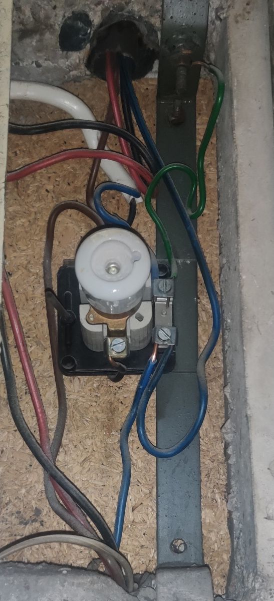

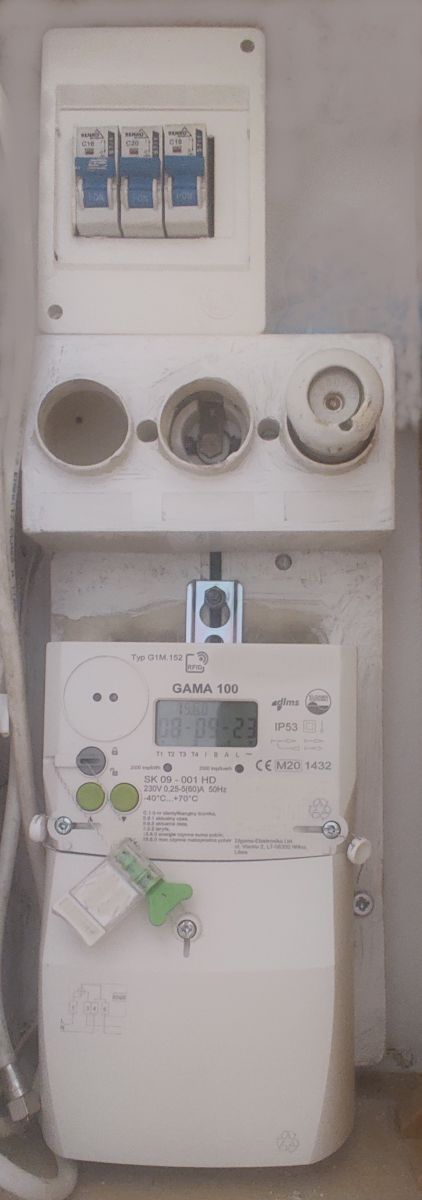

    Cześć.
    Mam mieszkanie w bloku z wielkiej płyty z lat 70-tych. Przewody elektryczne w ścianach są od początku te same zmiany zaszły w samej skrzynce w której jest teraz jeden bezpiecznik ( na początku były 3 ) i dodana została skrzynka z bezpiecznikami automatycznymi. W przedpokoju zostało dodane tez dodatkowe światło. W międzyczasie miałem jakieś problemy z tą instalacją z tego co pamiętam w niektórych gniazdkach w obu przewodach był +. Po naprawie przez elektryka do dnia dzisiejszego wszystko wydaje siebyć ok.
    Chciałbym jednak być pewny że można ta instalację elektryczna bezpiecznie użytkować. Czy np. w łazience gdzie w wannie mam tez prysznic w razie czego bezpiecznik zadziała albo czy czy nie popali komputerów, zastanawia mnie też czy mógłbym pod nia podpiąć kuchnie gazową z elektrycznym piekarnikiem.
    Instalacje w przyszłości przy większym remoncie będę zmieniał ale na razie chciałbym zrobić jej przegląd. Czy jest coś na co szczególnie powinienem zwrócić uwagę ? Jaki powinien być rodzaj przeglądu. Jakie zaświadczenie powinienem dostać abym był pewny ze jest bezpieczna i mogę np. spokojne takie mieszkanie wynająć ? A może jakieś mało inwazyjne zmiany np. w samej skrzynce warto zrobić ?
    Dołączam zdjęcie bezpieczników przed mieszkaniem i skrzynkę w mieszkaniu. Widok na starą instalację elektryczną w skrzynce, z widocznymi przewodami i bezpiecznikiem topikowym. Skrzynka z bezpiecznikami w bloku mieszkalnym.

    A co tam w tej rozdzielniczce robi bezpiecznik C20 ?
    Zresztą wszystkie mają charakterystykę C - w jakim celu ?
    Tym nie już się zajmie wynajęty elektryk. Jeśli jemu to nie będzie przeszkadzało, zwłaszcza C20 to należy zastanowić się czy ma dalej przegląd robić i czy mu czasem nie podziękować.

    Kolego, już Ci pisałem.
    Metodologia pomiarów jest niezmienna, instalacja wykonana x lat temu podlega ówczesnym przepisom.
    Dla pomiarowca istotne są
    - oględziny
    - pomiar SWZ
    - pomiar Riso
    - dobór aparatów i przewodów (to jest związane z szeroko pojętymi oględzinami)

    Od licznika (w pełnym tego słowa znaczeniu) raczej nie, gdyż nie wolno podłączać więcej niż jeden przewód pod jego zaciski, niestety.

    Od zawsze (od początków elektryfikacji) była zasada, że rozdziału obwodów nie robi się na listwie zaciskowej licznika.
