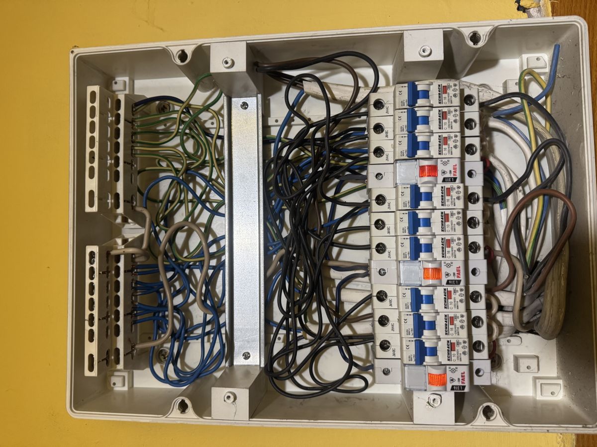

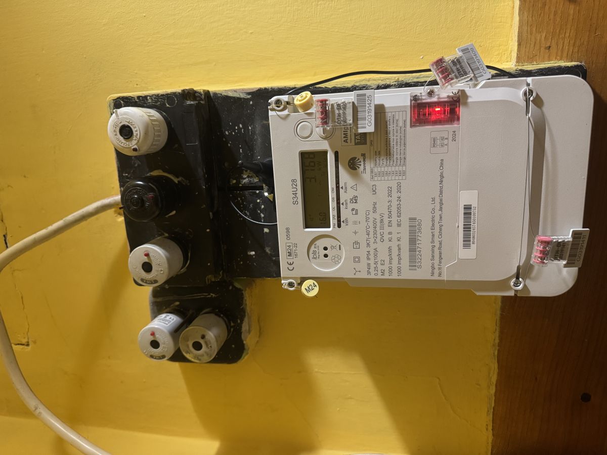

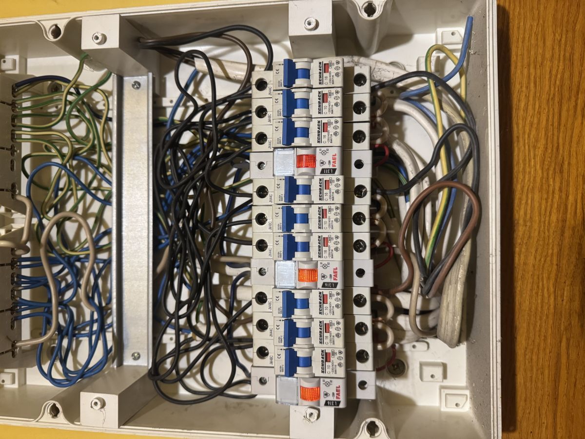

    Cześć, kupiłem starszy dom z rynku wtórnego i mam pytanie na szybko, zanim wezmę jakiegoś elektryka na remont. Czy instalacja jest podłączona zgodnie ze sztuką i można jej bezpiecznie używać (jeśli w ogóle da się to ocenić ze zdjęcia)? Dom jest piętrowy. Wkręcane bezpieczniki odpowiadają za gniazdka na piętrze, a oświetlenie i cała reszta domu jest już w białej skrzynce.
    Rozdzielnica elektryczna z szeregiem wyłączników nadprądowych i ułożonymi przewodamiWnętrze skrzynki bezpiecznikowej z szeregiem automatycznych wyłącznikówWnętrze skrzynki elektrycznej z licznymi przewodami i bezpiecznikami.Licznik energii elektrycznej obok starej tablicy z bezpiecznikami ceramicznymi
    #2 21752222
    r103
    Poziom 37  
    Posty: 6192
    Pomógł: 280
    Ocena: 939
    Tak na szybko - to mało tam widzę wyłączników różnicowoprądowych - ? - I te nadprądowe wszystkie o charakterystyce C ?
    Czarny przewód wpięty razem z żółtozielonymi do jednej listwy ?
    Makaron przewodów, ciekawe co tam dalej ? Może jednak trzeba nająć kogoś do oceny zaczynając od przyłącza - na miejscu...
    I od przeczytania umowy - sądząc po zabezpieczeniach to jakieś 10 kW - trochę mało na "dzisiejszy" choć stary dom...

    Nie da się ocenić ze zdjęcia.
    Aby ocenić stan instalacji należy wykonać szereg czynności t.j. wykonać oględziny połączeń, oględziny stanu izolacji, wykonać pomiary oraz określić stan prawny tejże instalacji (konkretnie jakim podlega przepisom i jaki rodzaj ochrony jest wymagany oraz jakie są wymagane parametry). Dopiero na tej podstawie można określić czy dana instalacja jest bezpieczna i czy można ją użytkować w sposób bezpieczny.
    Na podstawie tych zdjęć to co najwyżej można rzucać monetą.

    Brak różnicówek i wszystkie nadprądowe C. Ten czarny przewód idzie do prawej „lampki”. Moc umowna z faktury: 7 kW
    No cóż, będę wzywał jakiegoś fachowca. Dzięki za pomoc.
    #5 21752296
    Madrik
    Posty: 12506
    Pomógł: 623
    Ocena: 1179
    Widzisz. Bez oceny reszty instalacji, jej przeznaczenia, parametrów, wyników pomiarów, znajomości układu zasilania - zdjęcie rozdzielnicy nie znaczy nic.
    Są układy zasilania, gdzie brak "różnicówek" jest rzeczą jak najbardziej normalną. Tak samo kwestia użytych charakterystyk wyłączników, przekrojów przewodów i całej reszty.
    Widać jedynie, że licznik jest stosunkowo nowy i tyle.
    Masz 5 wyłączników 16A i 4 10A. Jeżeli moc przyłączeniowa jest 7 kW, to może sugerować, że zabezpieczenia są lekko przewymiarowane i nie dostosowane do faktycznych wymogów. I to jedyne, co tylko na podstawie zdjęcia i podanych informacji można oszacować. Dlaczego charakterystyka "C"? Na liczniku masz "automaty". Z powodu podobnych charakterystyk, w instalacji zapewne brak było selektywności. Ktoś wpadł na pomysł, żeby "wywalał" głównie "automat przy liczniku" bo to może być łatwiejsze do ewentualnej naprawy niż szukanie po rozdzielni. Mieli ludzie takie pomysły. Licznik zwykle umieszczano w bardziej dostępnym miejscu na potrzeby odczytu, a rozdzielnia pewnie pod sufitem.
    Tu niestety pomoże tylko poproszenie o pomoc fachowca, który na miejscu oceni stan.
    I pewnie 90% "fachowców" powie, że to wszystko jest do wymiany. Ale ilu zrobi to dobrze, a nie po prostu powieli zastałe rozwiązania? No cóż... Gwarancji nie ma. Dobry fachowiec zacząłby od pomiarów i oceny czy warto coś zmieniać.
    Kiepski, powie "na oko" - Panie, to stare wszystko, damy nowe...
    Od tego bym zaczął - pomiary rezystancji izolacji i skuteczności ochrony PPOR. To wyjaśni, czy warto wymieniać instalację, jako instalację, czy wystarczy wymienić osprzęt i ewentualnie dostosować zabezpieczenia za licznikiem i zadbać o selektywność. Może doposażyć o "przepięciówkę". Warto też zweryfikować przeznaczenie obwodów, wydzielić łazienkę, kuchnię, obwód na kuchnię elektryczną, nawet jak jest gaz - po prostu przyszłościowo.
    To określiłoby skalę potrzebnego remontu.

    Zmostkowane PE i N więc to raczej TN-C
    RCD nie za bardzo się nada 🤔

    Masz częściowo zmodernizowaną instalację z oddzielnymi przewodami N i PE. Czyli masz instalację 3-przewodową w układzie TN-S, a dokładniej jest to układ TN-C-S
    To, że są zmostkowane (połączone z sobą) N i PE jest rzeczą normalną i powszechnie stosowaną dla sieci zasilających TN.
    Przy takich sieciach zawsze do rozdzielnicy dochodzi układ TN-C, a następnie w rozdzielnicy PEN jest rozdzielany na oddzielny PE i N.
    Nie ma najmniejszego problemu z zamontowaniem RCD dla części instalacji 3-przewodowej, która jest już podłączona jako TN-C-S.

    Bez wizyty elektryka się nie obejdzie, ale mam jeszcze 2 pytania, już z czystej ciekawości.
    1. To jest instalacja 3-fazowa? (Wnioskuję z oznaczeń na liczniku, że tak)
    2. Z licznika wychodzi przewód 5-żyłowy, który wchodzi do białej rozdzielni. 4 żyły w rozdzielni się gdzieś tam rozchodzą, a niebieski przewód leży luzem na dole skrzynki, do niczego nie „podłączony”. Czy to tak powinno być? (jeśli się to da wywnioskować z mojego postu, oczywiście)
    Pozdro

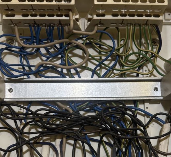

    Ogólnie rzecz ujmując to jest tam niezły misz-masz, bo wydawałoby się, że mamy do czynienia z zasilaniem 3-fazowym, ale żyły niebieska i żółto-zielona nie są podłączone. Natomiast podłączona jest żyła biała do listwy N, a od tej listwy dopiero podłączona listwa PE.
    Oczywiście jest to błąd i wypadałoby to poprawić. Ale, żeby poprawić to trzeba wiedzieć gdzie co i jak jest podłączone, a da się to stwierdzić tylko i wyłącznie dzięki oględzinom i pomiarom na miejscu.
    Dawno takiego burde... bałaganu nie widziałem.
    Przegląd tego a przynajmniej uporządkowanie to co najmniej dniówka roboty. Współczuję elektrykowi, który będzie to ogarniał.

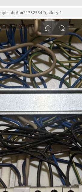

    @zbich70
    Nie przesadzaj. Widywałem dużo gorsze instalacje.
    Co do ogarnięcia tej instalacji to wg mnie jest to na góra 2-3 godziny roboty z przerwą na kawę.
    Chyba, że liczysz do tego wykonanie i doprowadzenie porządnego uziemienia. To wtedy faktycznie dniówka zejdzie.

    @Plumpi do czego w tym makaronie dojdziesz? Tylko do nerwów. Kwiatki;
    Plątanina przewodów w skrzynce elektrycznej z widocznymi zaciskami
    Fazowy się zabłąkał? (brązowy)
    Trzy druty pod jednym zaciskiem?
    Nieuporządkowane przewody elektryczne w rozdzielnicy, widoczne różne kolory kabli.

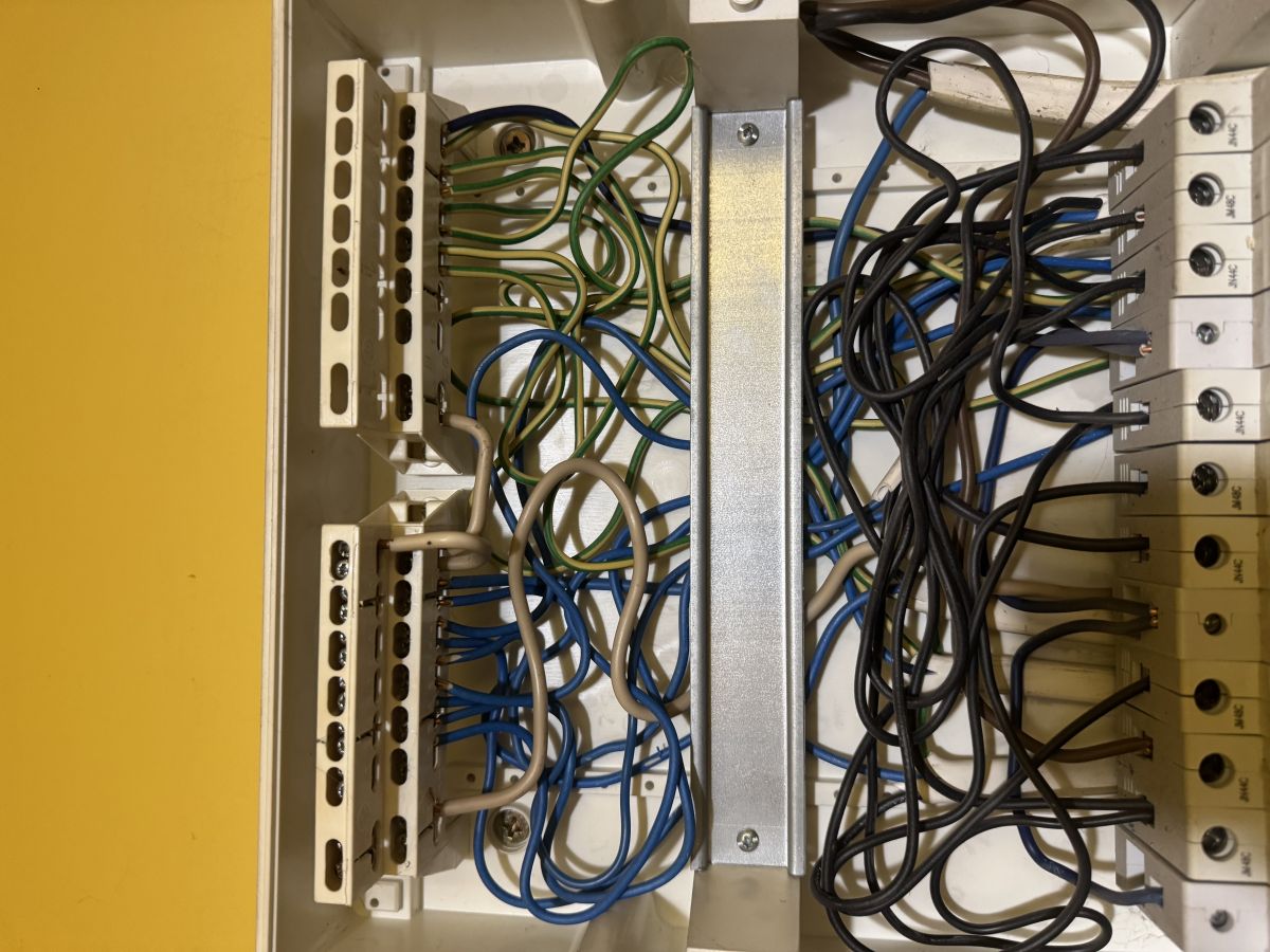

    Przyjrzyj się dokładniej. Tam masz łącznie 9 obwodów, z czego 8 z nich to obwody 3-żyłowe. Czyli 8 z obwodów w układzie TN-S, a jeden trzeba sprawdzić, czy jest tam zerowanie, czy nie i co z nim zrobić.
    Jeżeli jest zerowanie, to trzeba albo doprowadzić do tego punktu przewody PE, albo pozostawić zerowanie i w rozdzielni podzielić zasilanie na część z zerowaniem, a część jako TN-S.
    Ogarnięcie tej instalacji to: rozpoznanie wszystkich obwodów oraz uporządkowanie rozdzielnicy. Natomiast przeróbki związane z doprowadzaniem PE to już inna kwestia. Tak samo jak wykonanie i podłączenie uziemienia do tej rozdzielnicy.
    Odszukanie każdego z obwodów i dokładna lokalizacja przebiegu tras to raptem 30–40 min roboty. Pod warunkiem, że się posiada lokalizator przewodów z nadajnikiem. Wpinasz nadajnik pod każdy z przewodów i lokalizatorem odszukujesz trasę przebiegu przewodów w ścianach oraz co one obsługują i to bez rozkręcania puszek, łączników czy gniazd.
    Uporządkowanie rozdzielnicy to godzina roboty.
    Ktoś tam się dziwił, że na listwie PE jest podłączona czarna żyła. Po prostu ktoś położył przewód 3-żyłowy z kolorami: niebieski, czarny, brązowy i po prostu użył żyły czarnej jako ochronnej. Trzeba to oznaczyć na końcach tego przewodu, nakładając koszulkę termokurczliwą w kolorze żółto-zielonym lub owijając taśmą albo też malując mazakiem olejowym.
    Naprawdę ja nie widzę tutaj większego problemu, aby to ogarnąć.

    Plumpi napisał:
    Od tamtego czasu, nauczony tym przypadkiem, zanim rozpocznę pracę u jakiegokolwiek klienta to najpierw sprawdzam gniazda zasilające.
    Fachowiec - pomiarowiec - powinien wiedzieć, że ochronę przeciwporażeniową sprzętu 1klasy realizuje instalacja.
    Aha. Czyli w rozdzielnicy w układzie zasilania TT już nie mogą być oddzielne przewody N i PE?
    Dyskusja z Tobą to totalny bezsens. Napiszesz samemu jakąś głupotę, którą później usilnie przypisujesz innym i bronisz tej głupoty jak niepodległości Stanów Zjednoczonych, uważając siebie za jedynego, który ma rację.
    Proponuję Ci, abyś nie dyskutował ze mną, lecz pomógł autorowi wątku, trzymając się tematu. O ile w ogóle masz cokolwiek mądrego do "powiedzenia", bo to, co teraz napisałeś, nie jest ani mądre, ani konstruktywne, ani merytoryczne.

    >>21752467
    1. Na zdjęciu jest chiński licznik 3-fazowy do zdalnego odczytu instalowany m.in. przez Tauron (poszukaj w sieci S34U28). Nie słyszałem, żeby dystrybutor instalował 3-fazowy licznik dla 1-fazowego przyłącza. Ale może i w tej dziedzinie są rzeczy, które nie śniły się filozofom. Za 3-fazowością przemawia również zdjęcie - masz 3 bloki wyłączników nadprądowych zmostkowanych od dołu (i jeszcze w każdym bloku czerwony mostek do lampki FAEL służącej zazwyczaj do sygnalizacji obecności fazy - na lewo od każdego bloku); do każdego bloku dochodzi jeden przewód (brązowy, czarny, czarny) prawdopodobnie z tego kabla przychodzącego z licznika, o którym piszesz w pkcie 2. A co mówi umowa? Przecież tam jest informacja o przyłączu.
    2. W układzie TN-C przewody neutralny i ochronny są wspólne: https://elektrykapradnietyka.com/21667/tnc-tns-tncs-tt-it/ - więc może instalator użył żółto-zielonego przychodzącego z licznika jako przewodu wspólnego i dlatego niebieski wisi w powietrzu. A może jest jeszcze jakiś osobny przewód od licznika pełniący rolę oddzielnego neutralnego (patrz uwaga o filozofach jw.). Ale to gdybanina - zaproś elektryka, żeby dokonał pomiarów i przede wszystkim odtworzył schemat instalacji oraz uporządkował to, co trzeba.

    Plumpi napisał:
    Uważam, że ta rozdzielnica nie wygląda aż tak źle
    Czyli skoro nie wygląda AŻ TAK ŹLE, to wygląda dobrze?
    Owszem, też widywałem gorsze, ale nie ryzykowałbym twierdzenia, że można to poprawić w 2-3 godziny razem z pomiarami, wypisaniem papierów i dojazdem.
    Tak czy owak gratuluję samooceny i wiary w swoje możliwości, mimo że już w #2 Kolega sam napisał:
    Plumpi napisał:
    Nie da się ocenić ze zdjęcia. (...)
