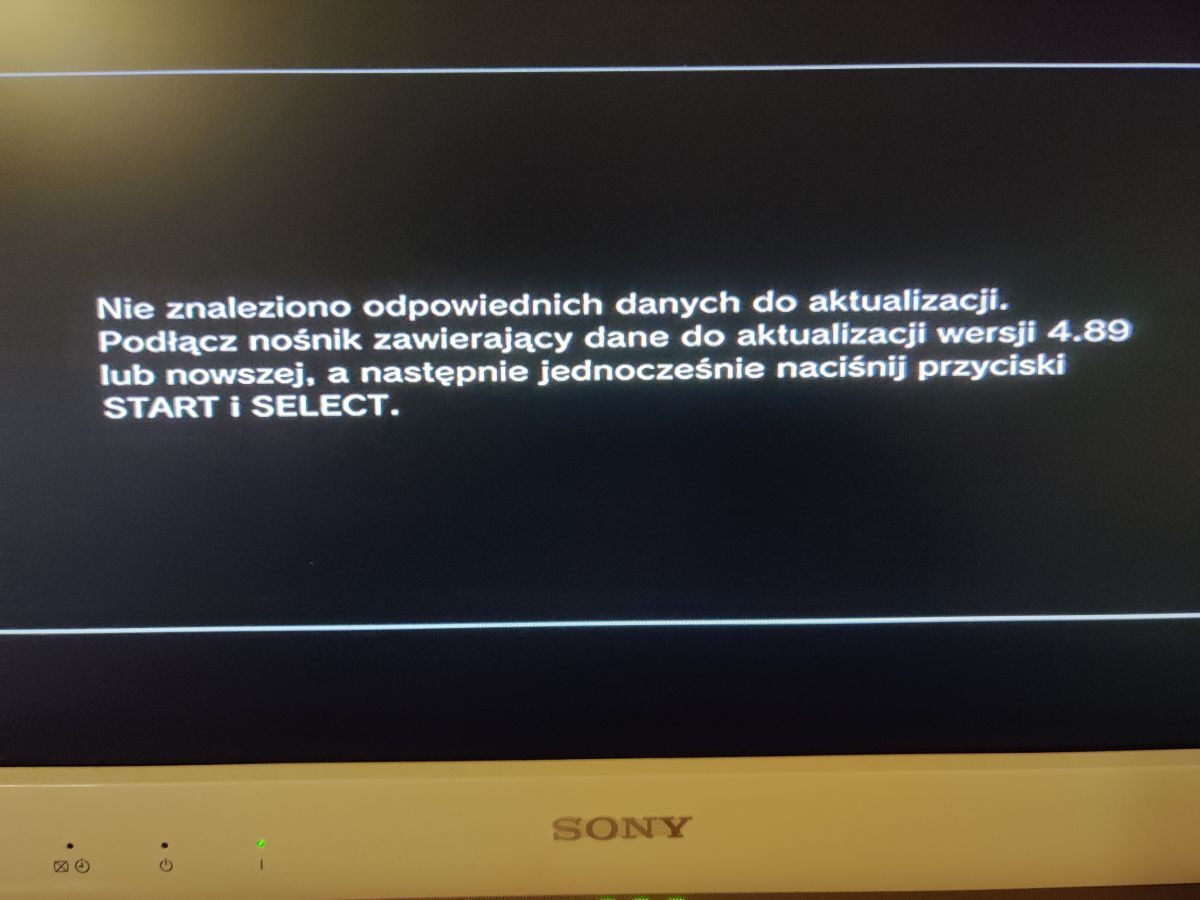

    Witam dostałem ps3 superslim bez dysku kupiłem nowy dysk po włożeniu odpala i prosi o aktualizację.
    Pobrałem z oficjalnej strony Sony aktualizację, zrobione fordery PS3/UPDATE/plik aktualizacji
    Pendrive formatowany na fat32, próba na różnych pendrivach i wszędzie ten sam problem jak na zdjęciu, czyli nie znaleziono plików aktualizacji co może być nie tak ? PS3 SuperSlim nie wykrywa pliku aktualizacji z pendrive - jak rozwiązać?

    spróbuj jeszcze innego innego pendrive, ta konsola tak ma ze nie zawsze je widzi, u mnie na 7 wykrywałą tylko jednego, ewentualnie jeszcze raz sformatuj fat32format tool

    Niestety żadna opcja nie pomogła. Testowałem pendrive oraz karty pamięci o pojemności od 1 GB do 64 GB i formatowałem bez powodzenia.
    Czy można prosić o jeszcze jakieś pomysły?

    Próbowałem jeszcze odpalić aktualizację z płyty, ale to też nic nie zmienia.

    Przez recovery menu zawsze wgrywam aktualizacje do ps3.
