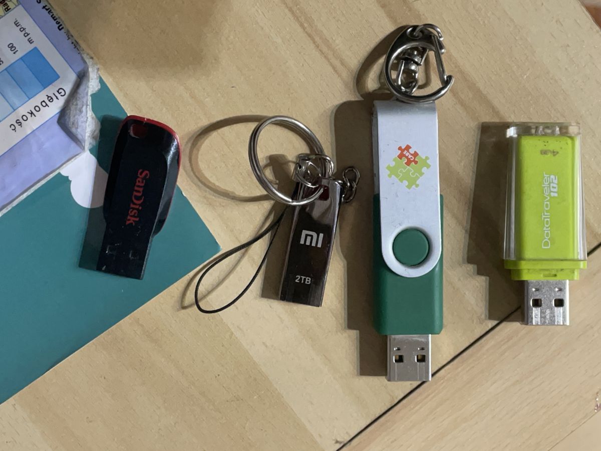

    Poaż widok pena.
  • #6 21357473
    jakubaszekpa
    Posty: 15
    Cztery różne pendrive'y leżące na drewnianym blacie.
    Te 4 pendrive próbowałem
    Pendrive sformatowany na FAT32 programem RUFUS

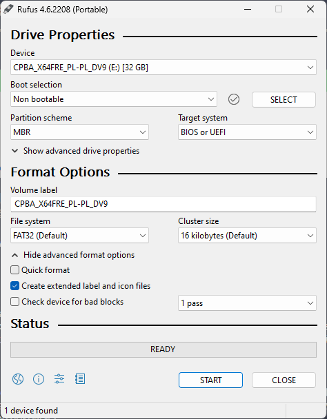

    >>21357473 - bierz pierwszego z lewej lub z prawej. Tego Xiaomi najlepiej wyrzuć, bo to jakiś chiński śmieć - i jak on ma 2TB, to ja jestem księdzem...
    Pobierz Rufus -> https://rufus.ie/pl/
    Zaznaczasz opcje "Wybór bootowania -> Niebootowalne" oraz "System plików -> FAT32 (Domyślne)" jak poniżej.
    Zrzut ekranu programu Rufus z ustawieniami formatowania.
    Po wszystkim klikasz Start i potwierdzasz usunięcie wszystkich plików przez format.
    Następnie pobierasz plik PS3UPDAT.PUP od Sony: http://dus01.ps3.update.playstation.net/updat...3694eb3fb8d9915c112e6ab41a60c69f/PS3UPDAT.PUP
    Pobrany plik umieszczasz na pendrive w następującej strukturze folderów: /PS3/UPDATE/PS3UPDAT.PUP
    Jeżeli to nie pomoże - z takiego: https://www.x-kom.pl/p/1121877-pendrive-pamie...gb-datatraveler-exodia-onyx-usb-32-gen-1.html na pewno idzie. Kup przez internet, spróbuj i najwyżej zwrócisz. Jak z niego też nie pójdzie to niestety faktycznie padnięty mostek.
    Pokaż przy okazji, jeżeli mogę Cię o to prosić, komunikat który wyświetla konsola (jaką wersję softu oczekuje).
