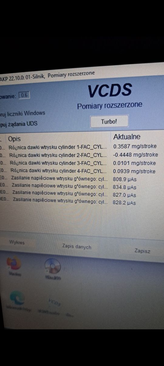

    Problem dotyczy niższego napięcia na wtryskiwaczu cylindra pierwszego. Wszystkie 4 wtryskiwacze były wymienione na nowe jakieś 20 000km. Dodam,że jeden wtrysk padł na amen i wysłałem go na gwarancję i otrzymałem nowy. Wtrysk który padł też był na cyl1. Teraz widzę,że napięcie jest za niskie na jednym z nich..silnikiem trzęsie na zimnym i nie równo chodzi..Silnik klekocze jak stary Diesel. Czy ktoś miał taki problem z napięciem na wtryskiwaczu?
    Zrzut ekranu systemu VCDS z wynikami pomiarów dotyczących wtrysków cylindrów.

    EngelbertBe87
    Poziom 4  
    Posty: 8
    Zrzut ekranu z programu diagnostycznego VCDS pokazujący pomiary rozszerzone dla silnika.

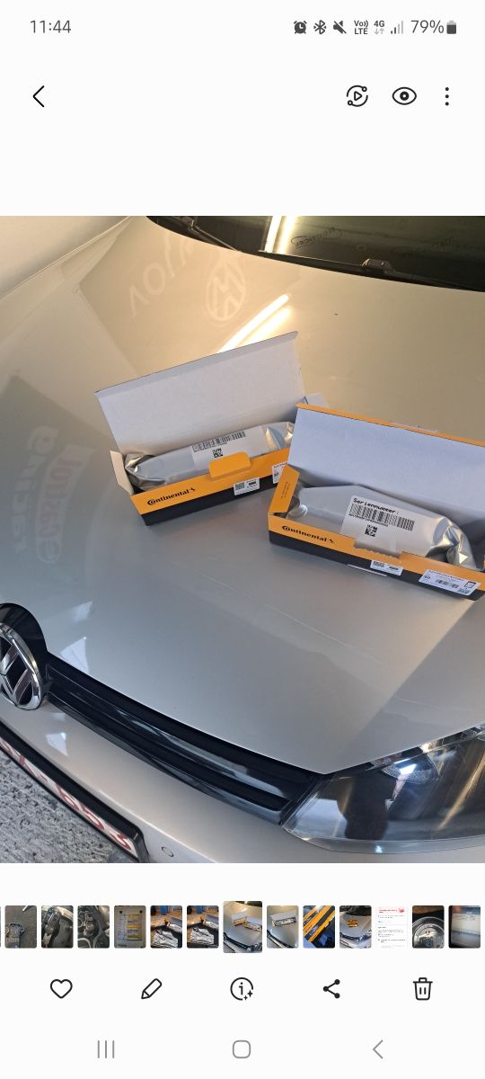

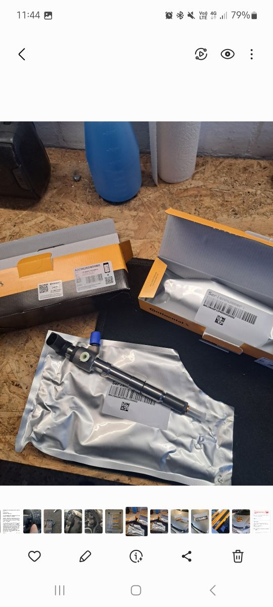

    Wtryskiwacz nie jest nowy, tylko po regeneracji na starej cewce a to ona jest przyczyną - cewka wtryskiwacza piezoelektrycznego - TYLKO wymiana na nowy wtrysk Continetal
  • #5 20949375
    EngelbertBe87
    Poziom 4  
    Posty: 8
    Wszystkie 4 wtryskiwacze są NOWE! Continental Nowy wtryskiwacz na stole warsztatowym z opakowaniem Continental Nowe wtryskiwacze Continental na masce samochodu VW.

    Opiłków poszukaj, po rozgrzaniu pracuje dobrze?
  • #9 20949439
    EngelbertBe87
    Poziom 4  
    Posty: 8
    Po rozgrzaniu chodzi równo ale klepie jak stary Diesel.. Wczoraj na autostradzie po dodaniu gazu w podłogę zaczoł przerywać i dopiero odchodził.. podpiąłem vcdsa i pokazuje,że 1 wtrysk ma niższe napięcie niż pozostałe 3. 2,3,4 mają 830uAs a pierwszy 800 a czasem poniżej 790/803uAs
