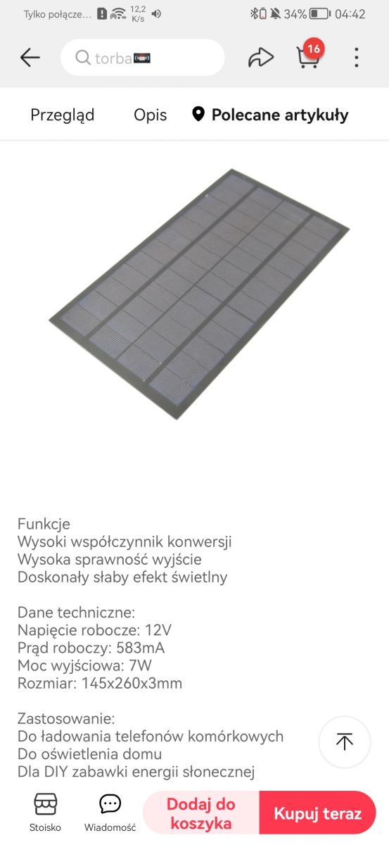

    Chciałbym zapytać, czy to ma sens.
    Założenie jest takie, że panel ma naładować baterie 18650, około 3000 mA.
    Z baterii będzie pobierane 0,1 A przez 10 godzin każdego dnia, więc teoretycznie wytrzyma 2-3 dni, jeśli będzie pochmurny dzień. Dlatego może użyję dwóch baterii 18650. 🤔
    Kupię panel 12V o natężeniu 500 mA (znając AliExpress, wartości będą mniejsze, ale mam nadzieję, że wystarczające).
    Panel słoneczny o napięciu 12V i prądzie 583mA
    Do tego kontroler
    https://a.aliexpress.com/_EzgWWcZ
    Dioda 1N4007 i BMS do 18650.
    I teraz kilka rzeczy, które wymyśliłem, ale nie wiem, czy mają sens i mam pytania:
    - Panel 12V, ponieważ w mniejszym słońcu da mniejsze napięcie, ale będzie wciąż wystarczające (gdybym użył panela słonecznego 5V, to w mniejszym słońcu napięcie spadłoby poniżej potrzebnego, prawda?). Kompletnie nie mam pojęcia, jak spadek nasłonecznienia wpłynie na ampery.
    - Czy kontroler i BMS wystarczą, aby bateria była ładowana maksymalnym prądem 1A?
    - Czy zastosować diodę, czy sam kontroler wystarczy, jeśli będę używał tylko jednego panelu?
    #6 20957345

    Jacek_Ch_ napisał:
    to w mniejszym sloncu napięcie spadłoby poniżej potrzebnego, prawda?
    Nie. Panel to źródło prądowe, nawet przy słabym słońcu napięcie utrzyma się w pobliżu nominalnego ale wydajność prądowa spadnie.
    #7 20957552
    k_pec
    Poziom 34  
    Posty: 1772
    Pomógł: 271
    Ocena: 562
    Jacek_Ch_ napisał:
    - Panel 12V, ponieważ w mniejszym słońcu da mniejsze napięcie, ale będzie wciąż wystarczające (gdybym użył panela słonecznego 5V (...) Kompletnie nie mam pojęcia, jak spadek nasłonecznienia wpłynie na ampery.
    • • W pełnym słońcu, latem, będziesz maił największy prąd generowany przez panel, typowo ma się wtedy 80...90% mocy panelu, czyi odpowiednio 80...90% natężenia prądu Impp. Dla twojego panelu mamy więc (80....90%) * 583mA = 466...524mA
      • Przy pełnym zachmurzeniu ma się zwykle około 10% mocy max panelu, czyli odpowiednio, byłoby to jakieś 60mA prądu
      • W okresie lato zima będziesz miał odpowiednio prąd zmniejszający się z okolic 500mA do 60mA w takt skracania się dnia.
    Tak więc w zasadzie cały czas można doładowywać aku, tyle, że w pełnym słońcu byłoby to najkrócej, a idąc w kierunku zimy coraz dłużej. Także przy zachmurzeniu ma się jakiś prąd, więc coś tam zawsze doładować można. o ile nie będzie się w tym czasie pobierać prądu / mocy z paneli do innych celów.
    • • BMS określa, jakim prądem max będzie ładowany aku.
      • Regulator określa zaś, jaki max prąd z paneli może być podany do ładowania aku.
    Co do twojego regulatora, to nigdzie w jego opisie nie ma wzmianki, że jest to regulator mppt, a tylko taki regulator może zwiększyć prąd ładowania na większy niż prąd podawany z paneli. Także cena sugeruje, że to regulator PWM. A przypadku regulatora PWM ma się do dyspozycji tylko tyle prądu, ile poda panel.
    Więc wygląda mi, że w takim układzie panel + regulator możesz zapomnieć o prądach ładowania 1A. Ale to nic strasznego, przy 0.5A czas ładowania by się wydłużył 2x w stosunku do ładowania prądem 1A.
    Regulator mmpt, który dla twojego panelu rzeczywiście mógłby dać prąd ładowania w okolicach 1A, to znacznie większy koszt niż tego za 3.75$.
