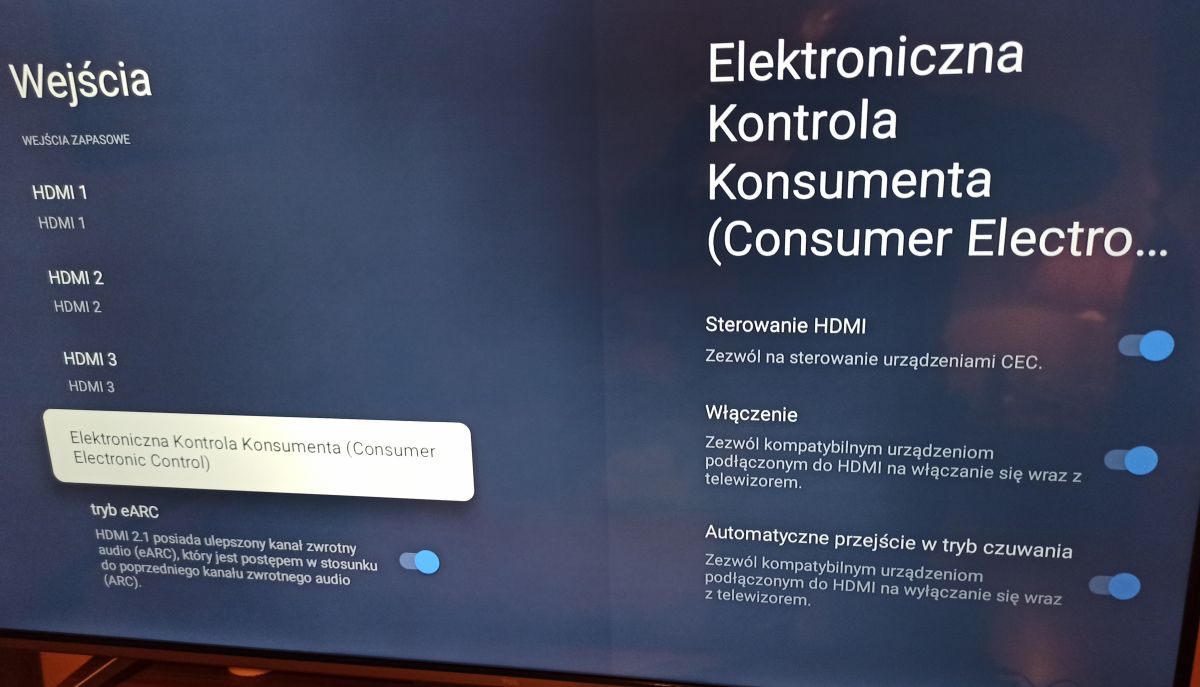

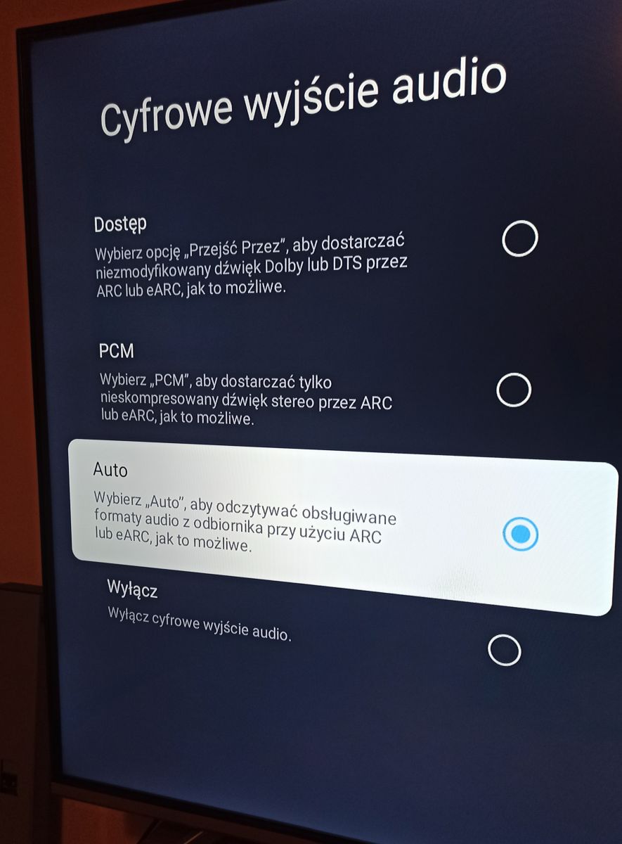

    Włączyłem HDMI CEC i ARC w ustawieniach TV.

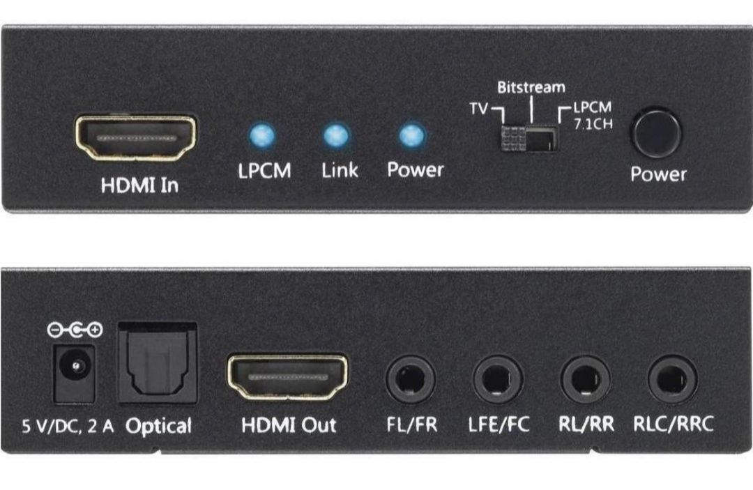

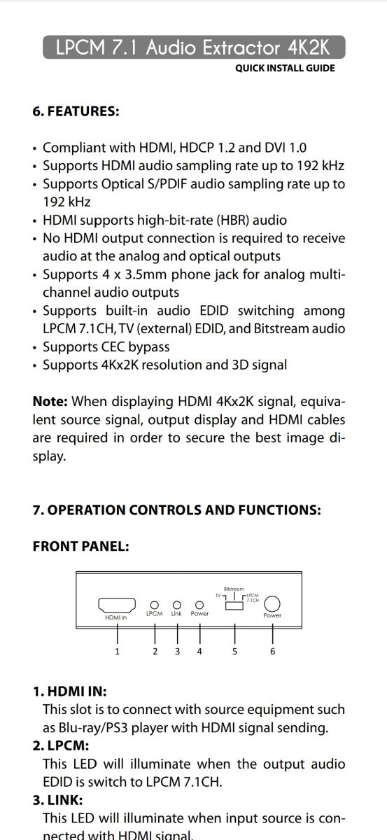

    Podłączyłem kabel HDMI do HDMI ARC w TV i wejście HDMI IN w splitterze. Splitter nie wykrywa żadnego sygnału z TV, nie świeci się dioda link.

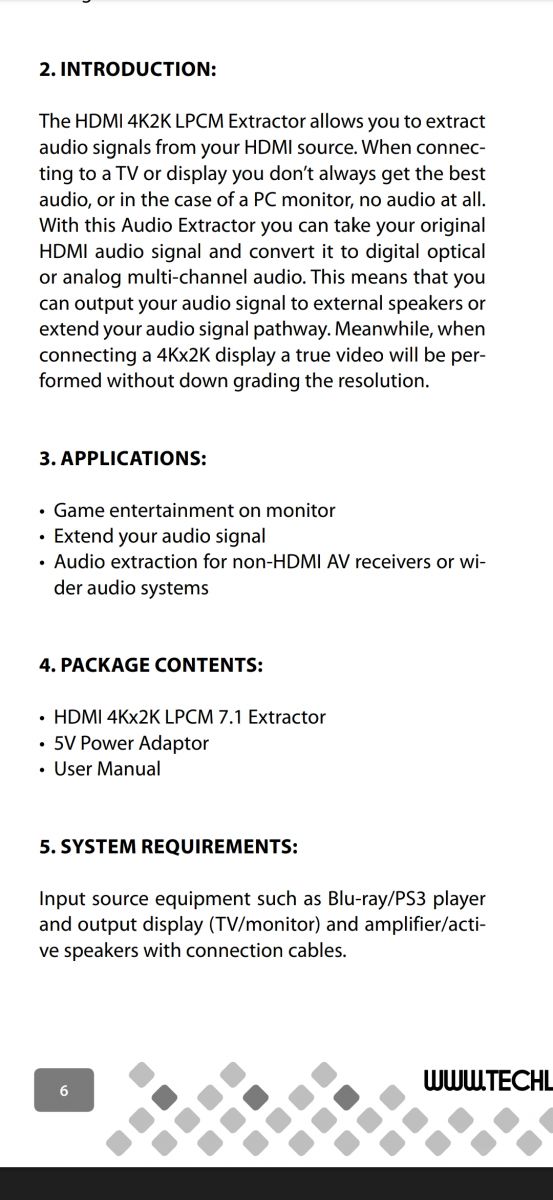

    Splitter jest nowy, przeznaczony do rozdzielania dźwięku z HDMI na 7.1 jack 3.5, optyczne SPDIF i HDMI.

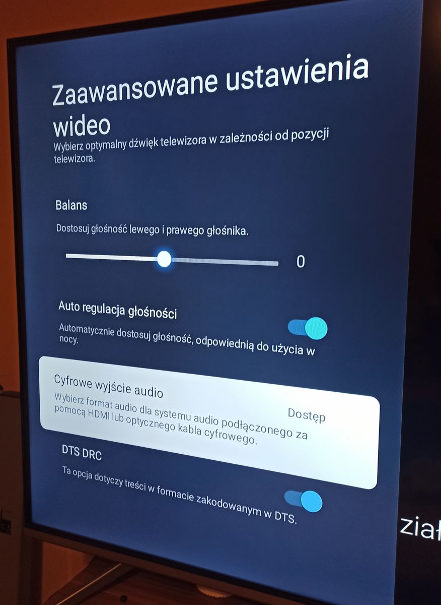

    Wyłącz eARC, format ustaw na PCM.

    Znalazłem też informację w opisach połączeń przez HDMI ARC i innych odbiorników dźwięku. Napisali, że kabel w gnieździe TV musi być podłaczony do HDMI ARC, a w drugim urządzeniu też musi być gniazdo HDMI ARC.
    Widocznie gniazdo HDMI IN w tym spliterze jest zwykłym gniazdem HDMI wejściowym, a nie gniazdem HDMI ARC. I dlatego oba urządzenia nie mogą się komunikować.

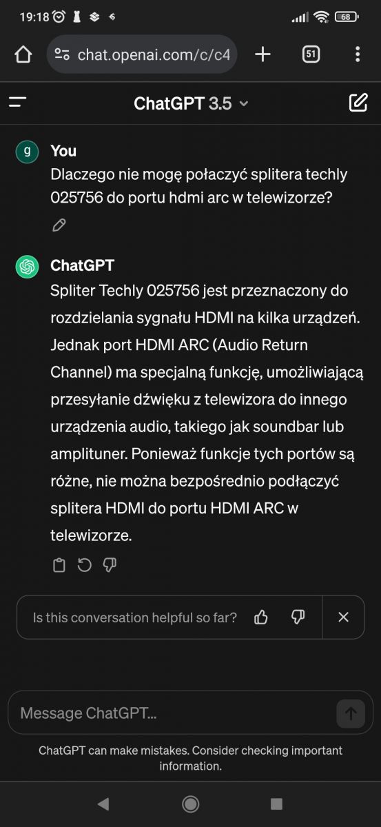

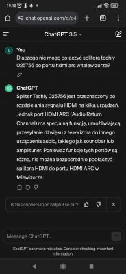

    Dla zabawy zapytałem Chat GPT o przyczynę problemu. Oto co mi odpowiedziała sztuczna inteligencja.
    Zrzut ekranu z rozmowy z ChatGPT na temat problemu z podłączeniem splitera do portu HDMI ARC w telewizorze.
    Będę musiał zwrócić spliter sprzedawcy póki jeszcze mam na to jeszcze kilka dni.
