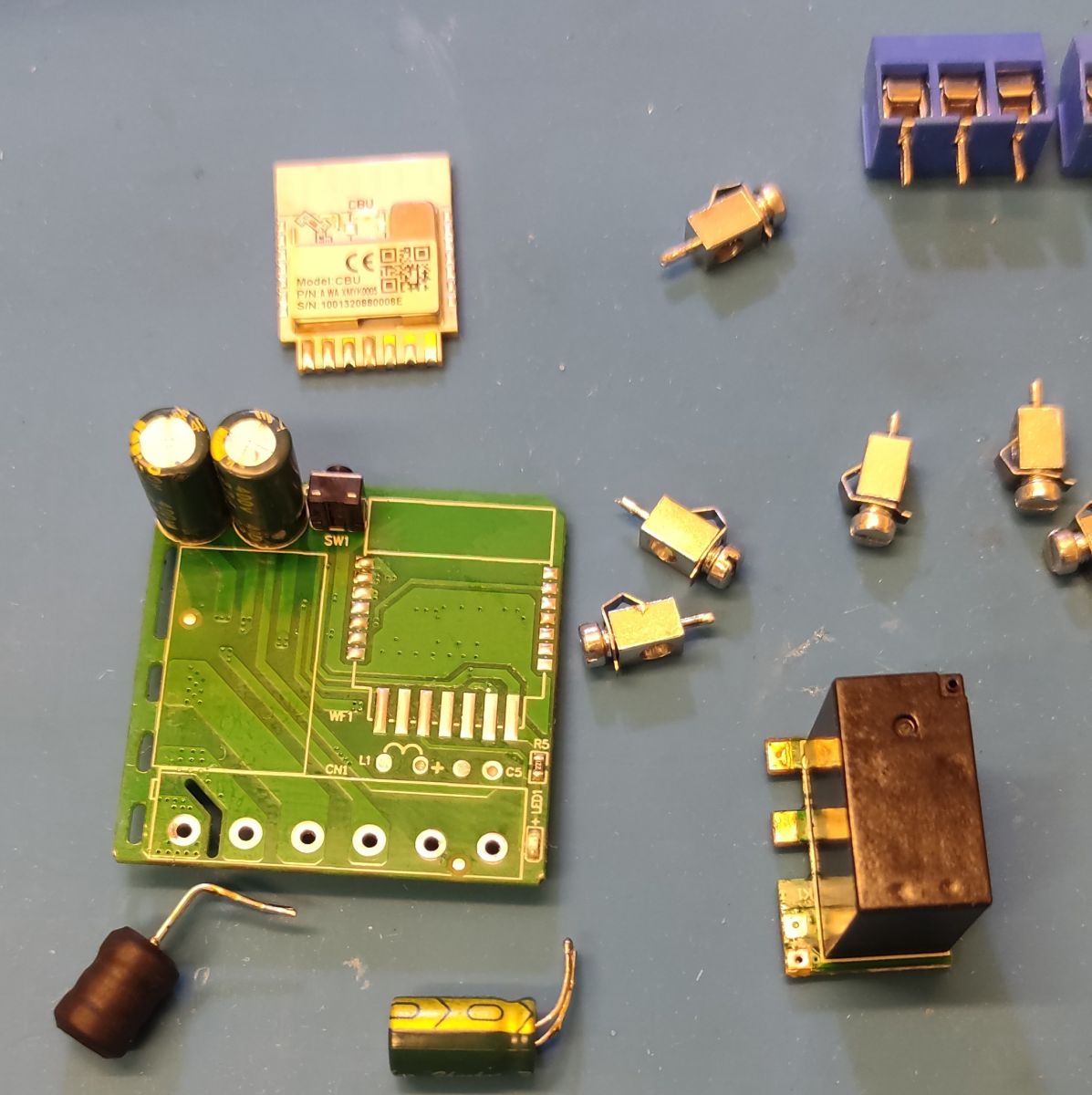

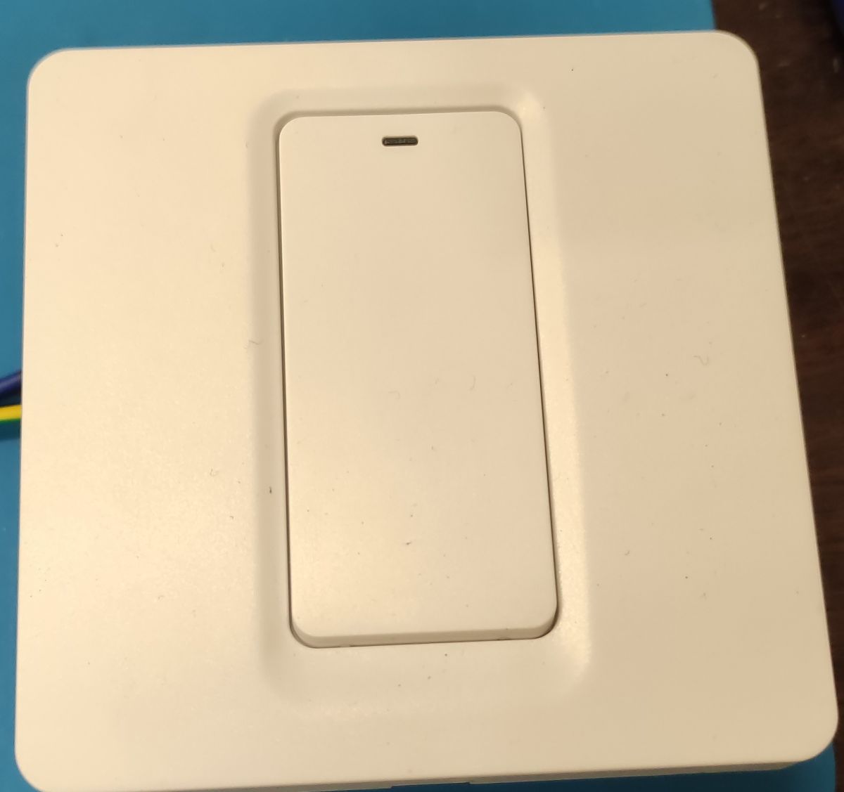

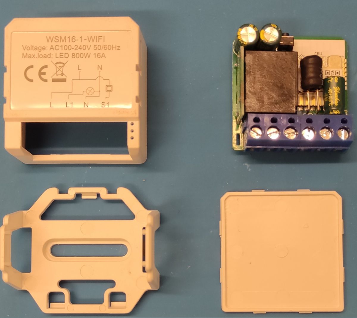

    Przełącznik WiFi dopuszkowy z dalekiej zagranicy Avatto WSM16-1-WIFI
    Części przełącznika WiFi Avatto WSM16-1-WIFI pokazane na niebieskim tle.

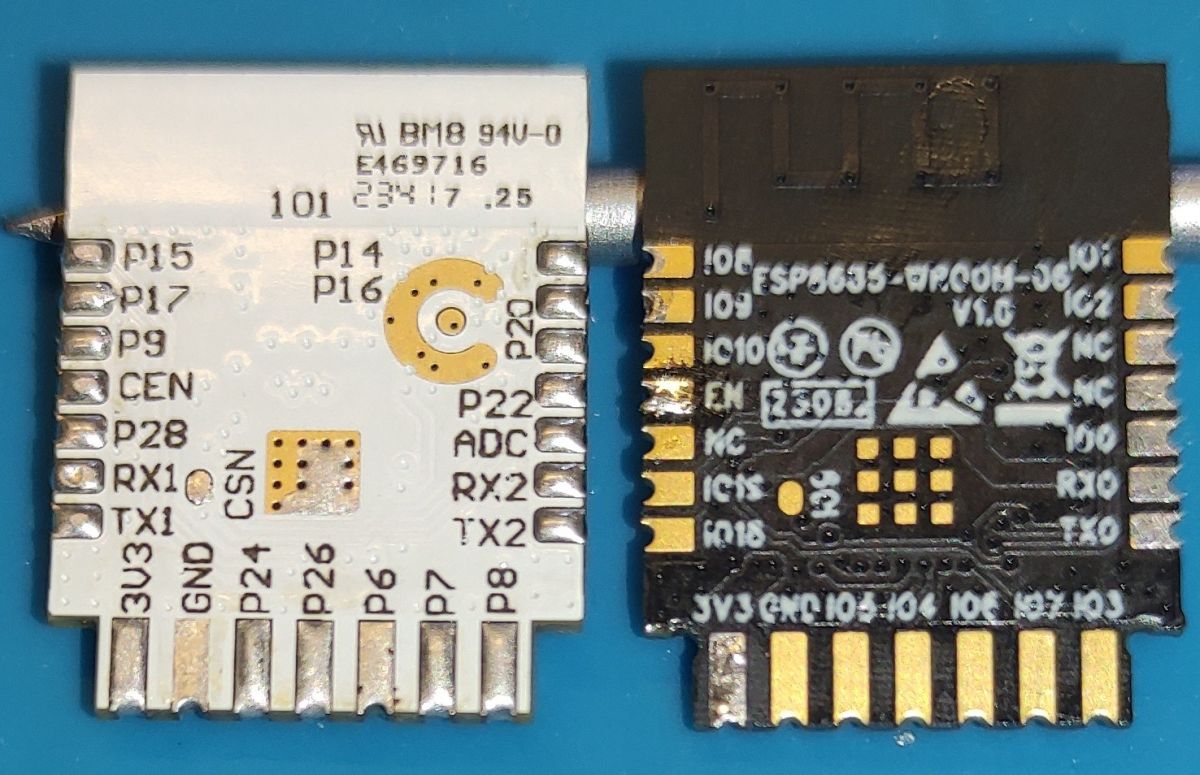

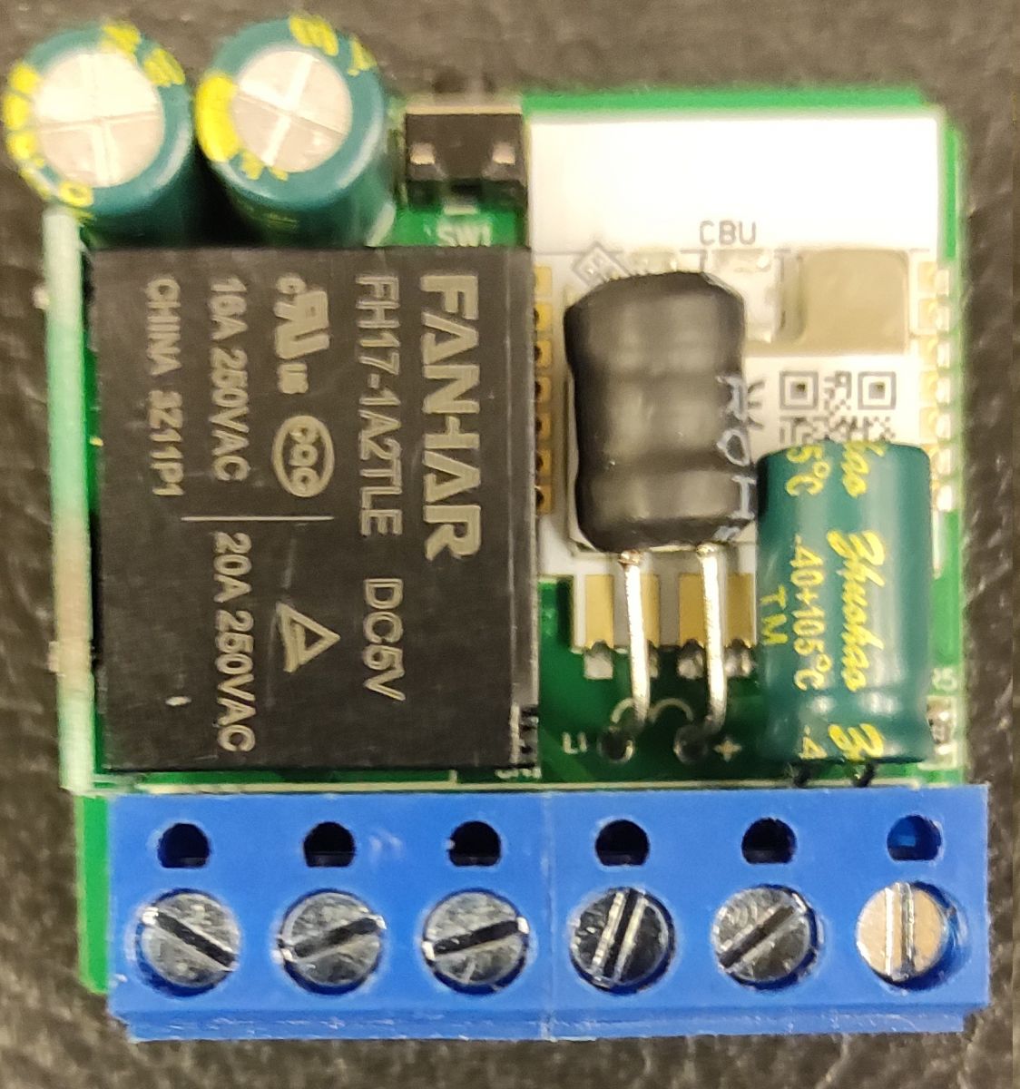

    Tutaj znalazł się moduł CBU z BK7231N - więc transplantacja na ESP8684-WROOM-06C-H4
    Zbliżenie na moduł elektroniczny z komponentami i śrubami do montażu. Bliska fotografia zielonej płytki drukowanej z elektroniką MK-Z2-001_V1.0. Dwa moduły elektroniczne obok siebie na niebieskim tle, z widocznymi oznaczeniami pinów.

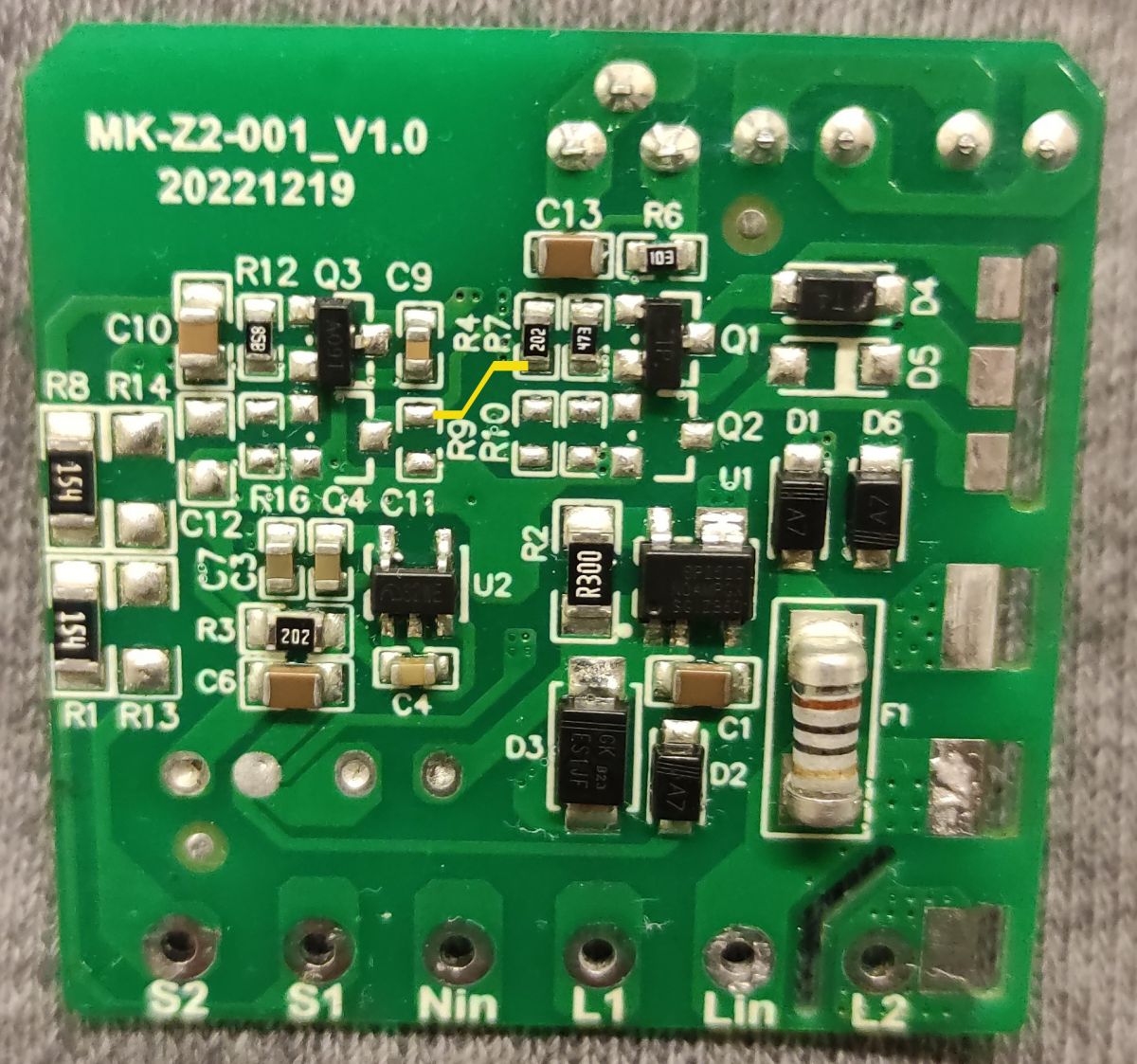

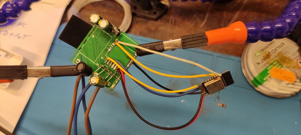

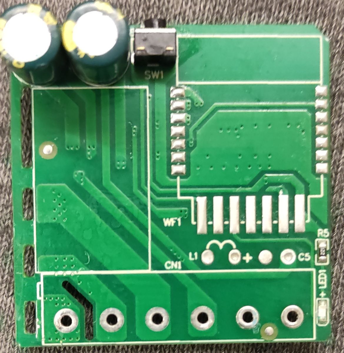

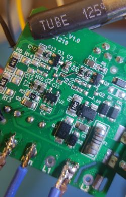

    Aby przełącznik działa po zamianie modułów trzeba było zrobić małą modyfikację.
    1. Relay1 orginalnie z CBU obsługiwany jest przez P20, w ESP8684-WROOM-06C-H4 jest to pin NC ( not connected :( ) i nie można go użyć.
    Relay2 ( którego nie ma, bo jest to wersja 1gnag ) jest obsługiwany przez CBU P17 analogicznie ESP8684-WROOM-06C-H4 GPIO9.
    Nie ma na płycie wlutowanych elementów więc zworką z R7 na pusty R10 chciałem przerzucić obsługe Relay1 na Relay2, niestety GPIO9 w ESP8684-WROOM-06C-H4 musi być w stanie wysokim podczas normalnej pracy.
    ESP nie boot'ował się.
    Został Switch2 ( którego nie ma, bo jest to wersja 1gang, nie ma również elementów smd na płycie w tym torze) w CBU P16 a w ESP8684-WROOM-06C-H4 GPIO2
    Zworka z R7 na C11 umożliwiła użycie Switch2 w CBU jako Relay1 na ESP GPIO2.
    Zbliżenie na płytkę drukowaną z elementami elektronicznymi i oznaczeniami. Bliska perspektywa płytki PCB z różnymi elementami elektronicznymi i oznaczeniami.
    Dodam jeszcze ze posiadam taki sam model ale Zigbee i płyta jest identyczna jak w modelu WiFi, modułu CBU i ZTU, można zastąpić ESP8684-WROOM-06C-H4, ewentualnie ZTU na CBU i OpenBK, z Zigbee mamy Wifi lub na odwrót.
    template Tasmota:
    {"NAME":"Avatto WSM16-1-WIFI_ESP8684-WROOM-06C-H4","GPIO":[0,160,224,32,0,0,320,0,0,0,0,0,0,0,0,0,0,0,0,0,0,0],"FLAG":0,"BASE":18}
    Mapowanie pinów CBU via ESP
    |           |   ESP8684  |                                      |
    | Tuya CBU  |   -WROOM-  |   Opis Funkcji dla Tasmoty           |
    |           |   06C-H4   |                                      |
    | == dolny rządz ==                                             |
    |    P8     |    GPIO3   |  Button1 - tact switch               |
    |    P6     |    GPIO6   |  Led_i_1 - LED(blue)                 |
    | == prawy rząd ==                                              |
    |    P17    |    GPIO9   |  Relay2 - brak w tym modelu (1 Gang) |
    |    CEN    |    EN      |  CHIP Enable                         |
    | == lewa rząd  ==                                              |
    |    P14    |    GPIO1   |  Switch1                             |
    |    P16    |    GPIO2   |  Switch2 - brak w tym modelu (1 Gang)|
    |    P20    |    NC      |  Relay1                              |
