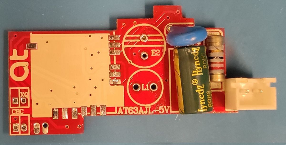

Maiłem wcześniej na CBU wgrane openBK, ale jakoś postanowiłem przerobić to na Tasmotę (ESPHome też powinien to ogarnąć, chociaż nie wiem jak tam się robi mostek H).
Poprzedni Earu Din Rail Switch nie przeżył rozlutowania, więc tym razem wyjąłem więcej elementów przed wylutowaniem modułu CBU.
Moduły na zamianę
Zrobiłem sobie taką "pseudo matryce" z blachy i grzeje ją hotair'em.
Wymieniłem profilaktycznie kondensator E2 470u/16 na nowy, ponieważ wcześniej w Earu miałem problemy z zasilaniem, mogłem też orginalny przegrzać bo jakoś nie chciał wyjść.

Tylko na czas flashowania ESP8685-WROOM-06-H4 trzeba podciągnąć GPIO8 przez R10k do VCC i GPIO9 przez R10k do GND

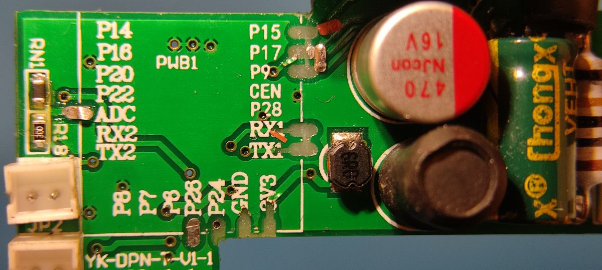

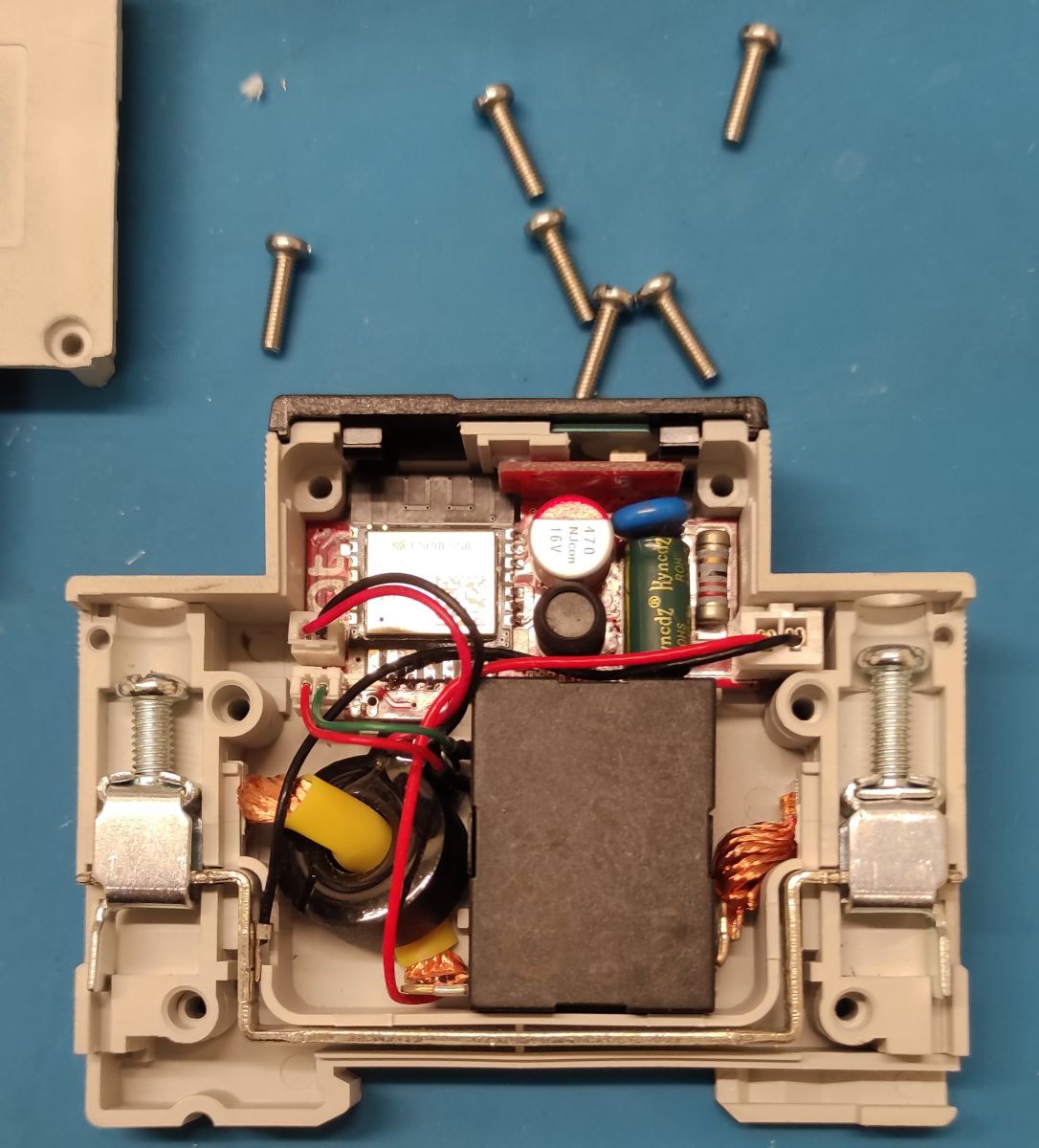

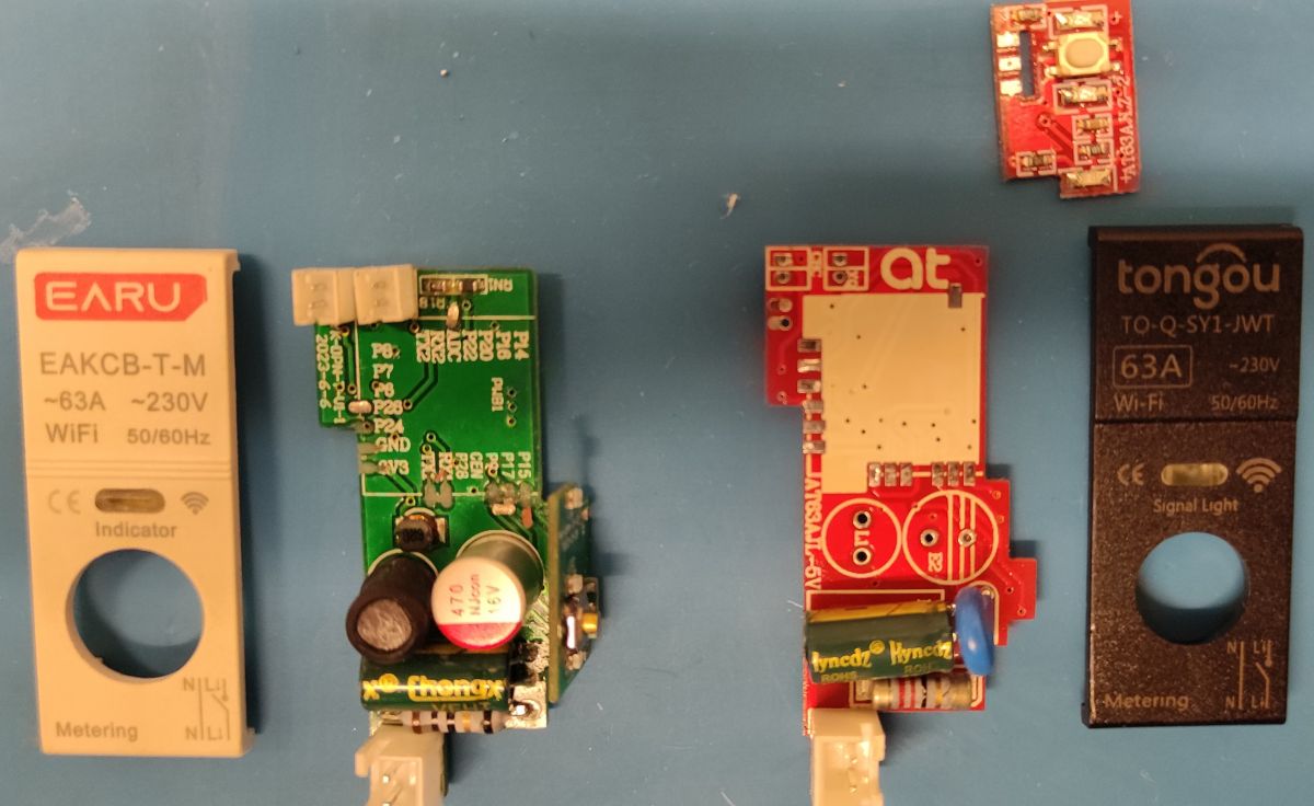

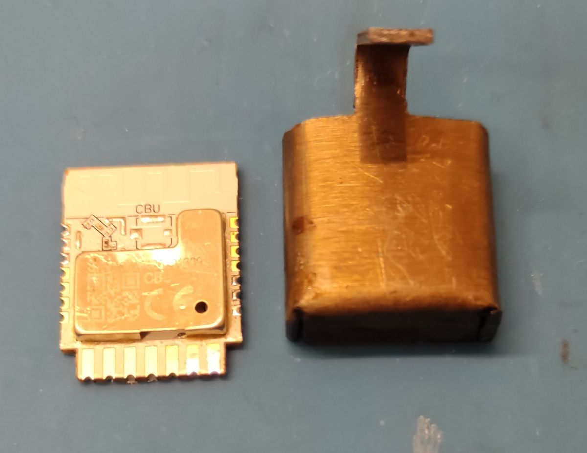

Moduły na zamianę

Wszystko do kupy, śrubki do skręcenia na allego średnica 2,41 mm, dobrze trzymają:

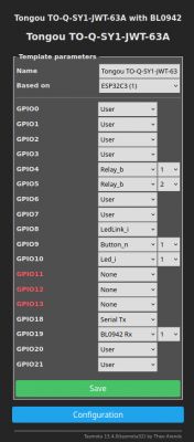

Ustawienia Tasmota:
Opis Pinów
Opis pinów
CBU ESP8685-WROOM-06-H4 Uwagi
Lewa strona
P14 IO1 nielutowny, brak pada
P16 IO2 pusty ? tylko do montażu technicznego modułu ?
P20 NC nielutowny, brak pada
P22 NC nielutowny, brak pada
ADC IO0 nielutowny, brak pada
RX2 RX0 nielutowny, brak pada
TX2 TX0 nielutowny, brak pada
Dolny rząd
P8 IO3 nielutowny, brak pada
P7 IO7 NC, do pustego rezystora
P6 IO6 NC, do pustego rezystora
P26 IO4 Relay_b 1, (H-Bridge MD7620A, sterownaie przekażnikiem bistabilnym)
P24 IO5 Relay_b 2, (H-Bridge MD7620A, sterownaie przekażnikiem bistabilnym)
GND GND
Vcc Vcc
Prawa strona
P15 IO8 Led Blue, LedLink_i (Po połączenie z wifi nie świeci)
P17 IO9 Button_n 1 (zwiera do masy)
P9 IO10 2x Led Red, Led_i 1 (podsietlenie przycisku, jeśli przekażnik załączony)
CEN EN nielutowny, brak pada
P28 NC NC, do pustego rezystora
RX1 IO19 BL0942 Rx 1, do pomiaru parametrów napiecia i prądu w układzie BL0942
TX1 IO18 Serial Tx, do pomiaru parametrów napiecia i prądu w układzie BL0942

Tasmota Template:
Template Tasmota :
{"NAME":"Tongou TO-Q-SY1-JWT-63A with BL0942","GPIO":[1,1,1,1,9312,9313,1,1,576,64,320,0,0,0,0,0,0,0,3200,8160,1,1],"FLAG":0,"BASE":1}
Polecenia w konsoli (auto wykrywanie w HA, natychmiastowa zmiana przekażnika, po bootowaniu przekaźnik na off, serwer ntp, rapotrowanie pomiarów co 10s ) które dorzuciłem :
backlog SetOption19 0; SetOption13 1; PowerOnState 0; ntpserver1 153.19.250.123; TelePeriod 10

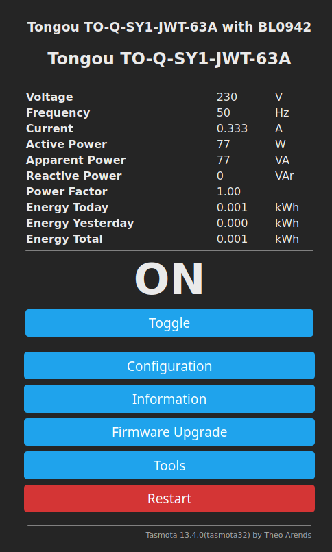

Zostaje kalibracja pomiarów napięcia, prądu i mocy, u mnie na żarówce 75W, wczesniej robiłem jeszcze na 60W ale spadła
VoltageSet 225.3
PowerSet 75
CurrentSet 0.330
Ale to trzeba pomierzyć indywidualnie
