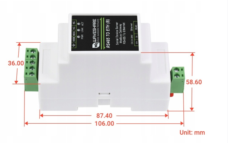

Kupiłem konwerter RS485 na Ethernet RS485/RJ45, jak na zdjęciu waveshare2.png.
W HA zainstalowałem moduł https://github.com/matfroh/abl_emh1_modbus/, podłączyłem ze złącza Ethernet (to jest złącze RS485) w wallboxie kabel do złącza Ethernet w Waveshare, ale cały czas dostaję błąd.

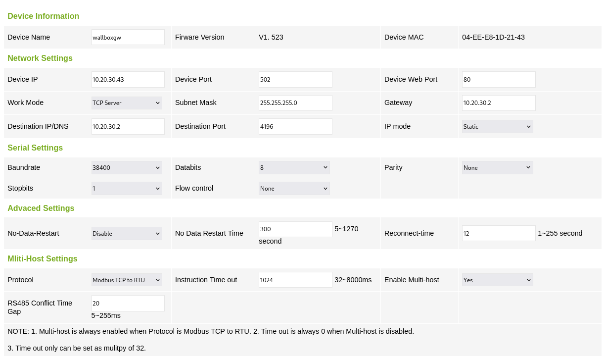

Używam modułu Waveshare z ustawieniami jak na zdjęciu waveshare.png.
Baudrate próbowałem 9600, 19200 i 38400. Parity próbowałem none lub even. Wszystkie kombinacje zrobiłem test.

Do wallboxa podłączyłem kabel RJ45 B i testowałem kabel zielony, biało-zielony, pomarańczowy i biało-pomarańczowy. Podłączałem je do Waveshare: porty GND, 485B, 485A. Wszystkie kombinacje zrobiłem test.
