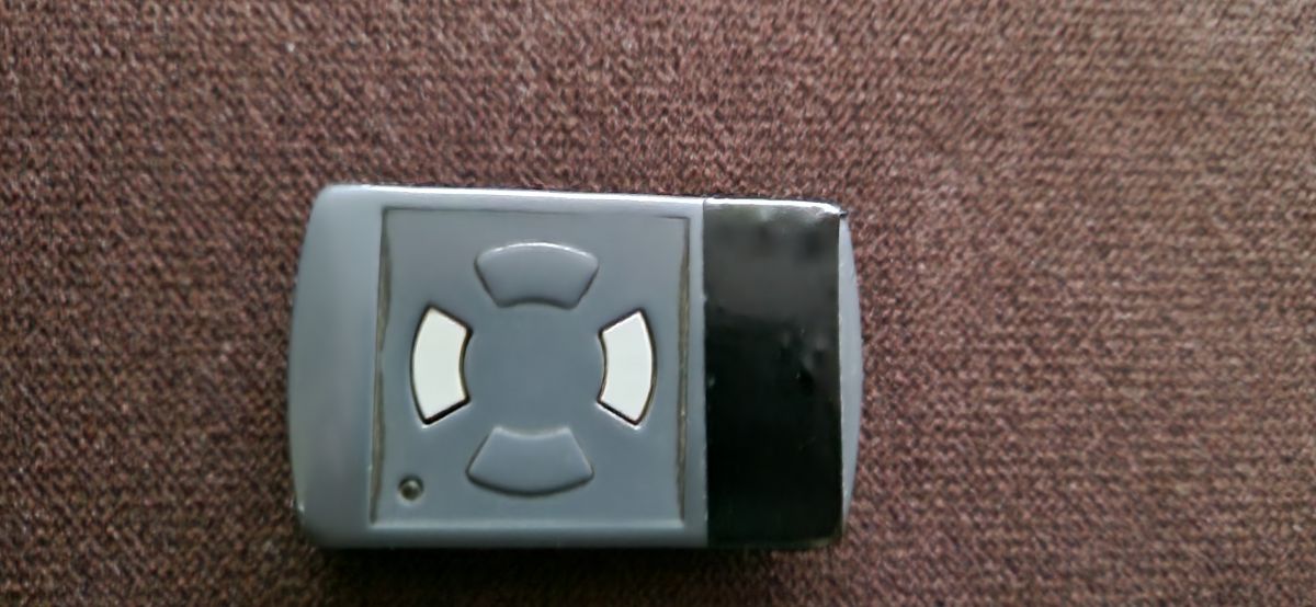

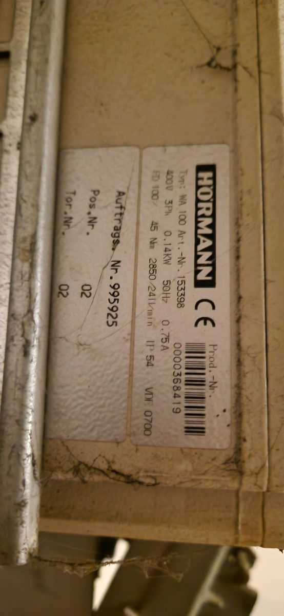

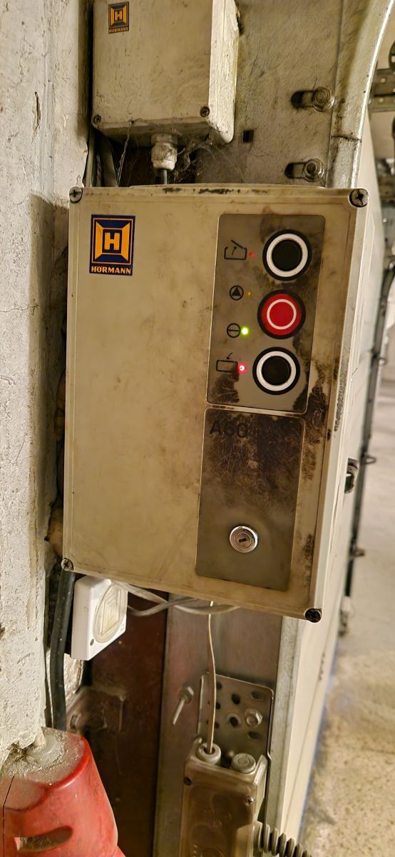

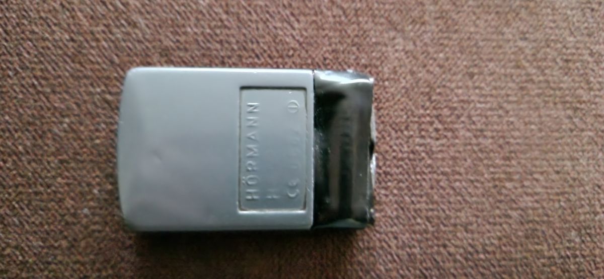

    Mam stary napęd do bramy Hormann
    Stary napęd do bramy Hormann z przyciskami i diodami. Tabliczka znamionowa napędu do bramy Hormann z danymi technicznymi. Pilot do bramy Hormann z czterema przyciskami, leżący na brązowym tle. Nowy pilot do bramy Hormann leży na brązowej powierzchni.
    Chciałem mieć drugiego pilota i więc kupiłem lecz nie wiem jak go zaprogramować. Poniżej zdjęcie nowego pilota.
    Nowy pilot do bramy z czterema przyciskami.
    Proszę o pomoc

    Pilota się nie rejestruje w napędzie, ale kopiuje kody z działającego pilota do nowego pilota.
    Procedura opisana jest w punkcie nr8.

    a jeśli procedura kopiowania nie daje efektu? jak zaprogramować nowego pilota do centralki?

    Centrala ma pamięć jednego pilota. Jeżeli zarejestrujesz nowego to stary przestanie działać.
    To stary system. Pokaż jakiego pilota dokupiłeś ...

    Proszę o zdjęcie płytki PCB pilota po zdjęciu obudowy. Najchętniej pilota oryginalnego i dokupionego.
