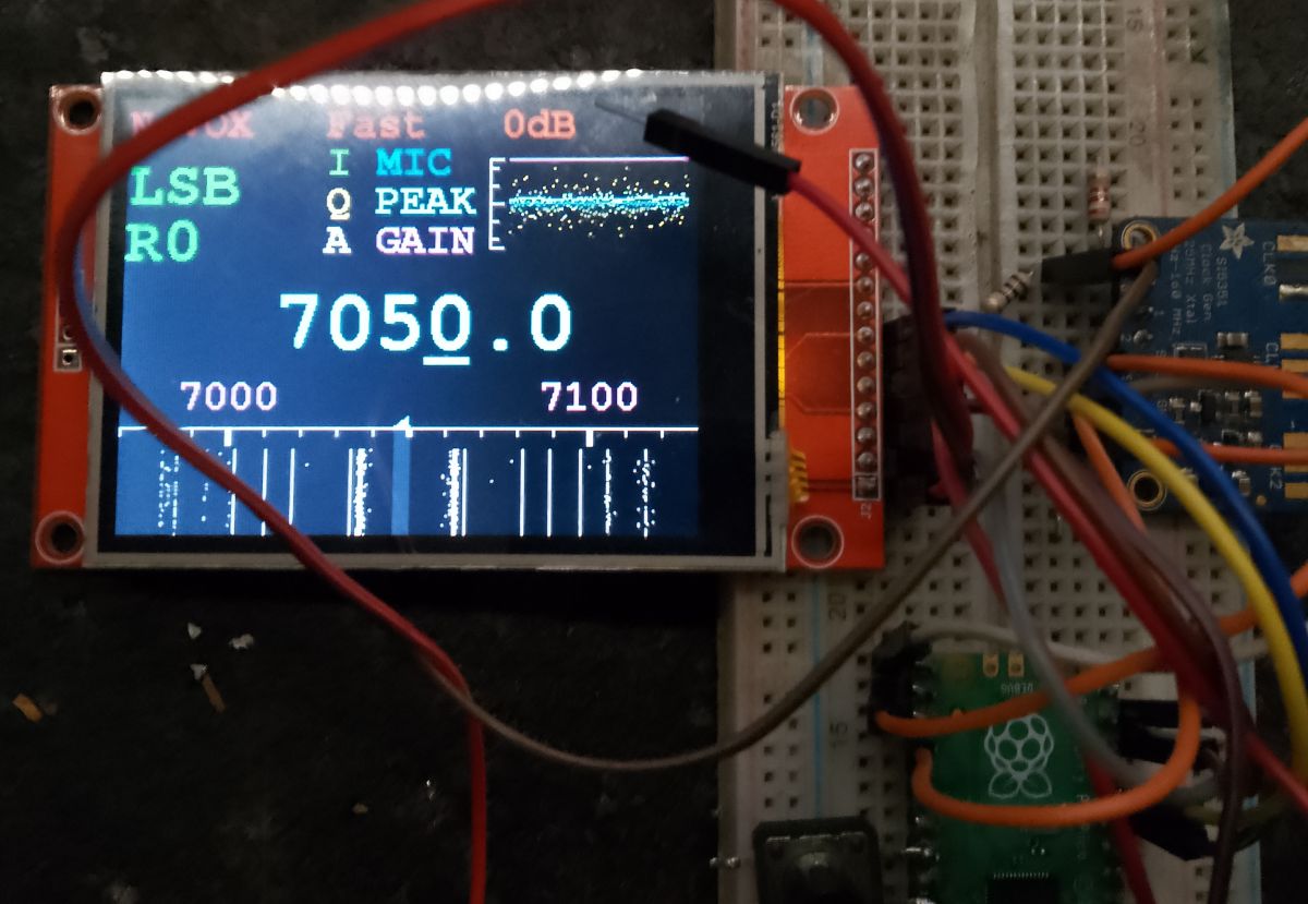

    Próbuję uruchomić do eksperymentów oraz późniejszych modyfikacji pewien projekt. Projekt wymaga drobnych zmian w definicji płytki, tu konkretnie jest to RP Pi Pico. W opisie jest podane co zmienić;
    Kod: Arduino
    Zaloguj się, aby zobaczyć kod
    Oczywiście wskazane zmiany wprowadziłem, jednak występuje błąd kompilacji;
    Kod: Arduino
    W kodzie wygląda to tak;
    Kod: Arduino
    I tu moje pytanie, czy nie powinno to być Wire.begin(1); zamiast Wire1.begin();? Jeśli 1 wstawię w nawias, to wszystko się kompiluje jednak na żadnej z magistral I2C nie ma jakichkolwiek sygnałów. Chodzi o ten projekt; https://github.com/kaefe64/Arduino_uSDX_Pico_FFT_Proj Chcę go zmodyfikować do pracy tylko jako odbiornik i dodać wyższe pasma i zanim zaprojektuję dedykowane PCB to wszystko łączę na stykówce. Dodatkowa AtMega sterująca filtrami pasmowymi jest nie podłączona. Czyli Pico, ILI9341 i Si5351A.

    W skrócie jest obecnie tak; wyłączyłem obsługę filtrów BPF oraz syntezera Si5351. Pokazuje się na wyświetlaczu obsługa podglądu sygnałów IQ i mic, i tylko tyle. Chat GPT podpowiedział mi że najprawdopodobniej jest literówka w Wire. Nie mam kwarca 8 Mhz żeby podmienić w Uno i go podłączyć. Może właśnie brak tego BPF robi problem, może reszta programu czeka na I2C i się wiesza?
    jarekgol napisał:
    To może Ci pomoże:
    No właśnie to się nie odnosi do RP Pi Pico. Wszystkie pliki zmodyfikowałem zgodnie z zaleceniami i na komunikacji I2C stoi :-(. Już myślałem że Pico uwaliłem lub wyświetlacz, początkowo odwrotnie podłączyłem TFT. Ale po podstawieniu drugiego Pico oraz tym co na początku wyświetla, czyli Pico i wyświetlacz ok. (na szczęście +5V nie poszło na GPIO wyświetlacza ani Pico). Jutro poszukam kwarca na podmiankę i spróbuję. Po prostu chcę zbudować przenośny odbiornik SDR aby z komputerem się nie ciągać. Ten TRX, po prostu wpadł mi w oko, a że wszystko prawie mam w "przydasiach"... To czemu nie? Już na dziś mam dość walki...

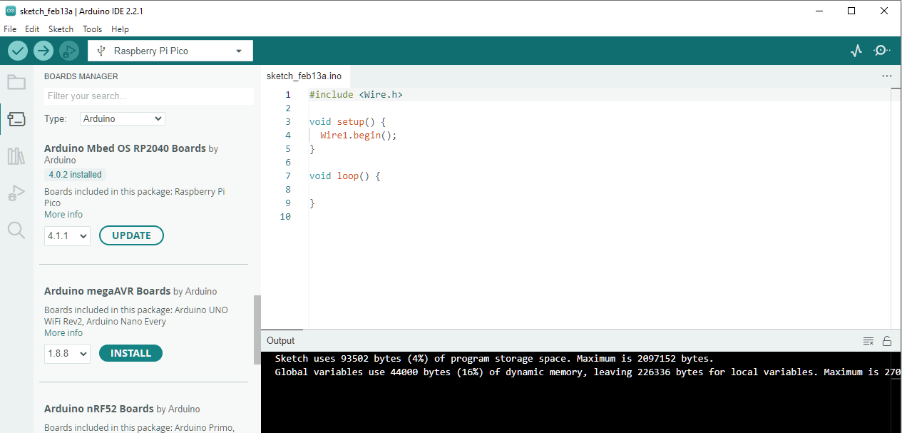

    W pliku Twojego projektu masz podane rozwiązanie Twojego problemu:
    Kod: C / C++
    Poprawne wprowadzenie tej zmiany pozwala na bezbłędną kompilację:
    Okno Arduino IDE z otwartym projektem i kodem.

    Sprawa się wyjaśniła :D. Przy porannym spożywaniu kawy, przejrzałem jeszcze raz na spokojnie wszystkie pliki i sprawa się wyjaśniła. Pomyliłem sekcje w pliku pins_arduino.h.
    Zamiast w #define WIRE_HOWMANY to zrobiłem to w #define SERIAL_HOWMANY. Poprawiłem i jest ok.
    Wyświetlacz TFT z częstotliwością 7050.0 i wykresami, podłączony do prototypowej płytki z kolorowymi przewodami.
    Chyba za stary się robię :-(. Dziękuję wszystkim za podpowiedzi. Temat niech na razie "powisi" bo mogą pokazać się inne kwiatki.
    Jeszcze raz dziękuję i przepraszam za zawracanie głów.
