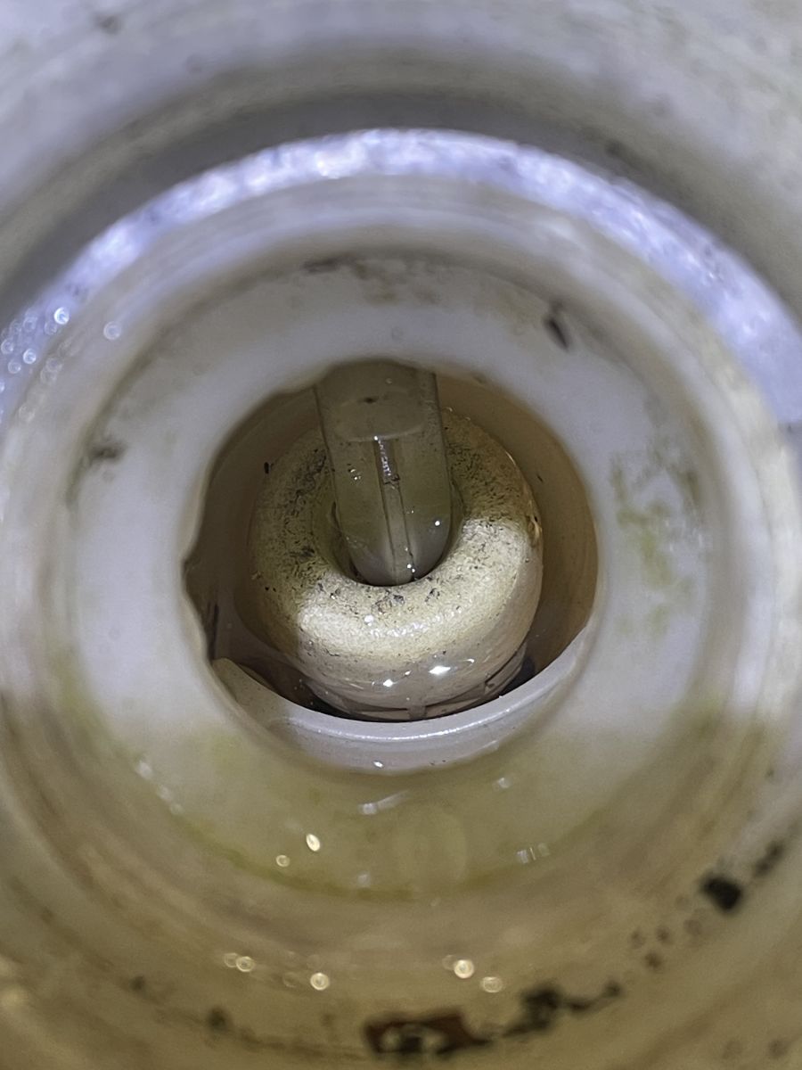

    cześć.
    Mam problem w Mercedesie viano 2003 r.
    Mam komunikat od braku płynu chłodzącego mimo jego uzupełnienia.
    Płyn uzupełniony zapłon wyłączony i ponownie włączony a informacja nadal się pojawia.
    Po wyciągnięciu wtyczki i zwarci końcówek błąd pozostaje.
    Proszę o pomoc. Pozdrawiam

    user64 napisał:
    Wymienić albo przynajmniej sprawdzić czujnik.
    Z niewielkim prawdopodobieństwem masz rację - bo w większości przypadków problem leży gdzieś indziej. Poniżej widok wnętrza zbiorniczka wyrównawczego (przez wlew płynu):
    Widok wnętrza zbiorniczka wyrównawczego z zanurzonym pływakiem z magnesem.
    Ten biały krążek to pływak z magnesem. Magnes bezstykowo współpracuje z czujnikiem (wewnątrz którego jest kontaktron). Nie wnikając głębiej w zasadę działania - pływak ma unosić się na powierzchni płynu wewnątrz zbiorniczka. Dosyć powszechna usterka to nasiąknięcie pływaka płynem chłodniczym, co powoduje że pływak tonie (przestaje być widoczny przez otwór wlewowy zbiorniczka) i pojawia się komunikat na liczniku. W takim przypadku kompletny zbiorniczek wyrównawczy do wymiany.

    Dziękuję za tak szczegółowa odpowiedź ale jak podłącze wtyczkę od czujnika problem powinien zniknąć... ponieważ kontraktom może i zwiera ale przewód odłączony.
    Pływak pływa w zbiorniku... A nawet zwarcie styków przy gnieździe na kablu nie powoduje zniknięcia usterki...

    To jest bardziej inteligentne niż myślisz. Taka „prymitywna” inteligencja 🤭
    Wewnątrz czujnika jest dodatkowy opornik 220 omów. I teraz są trzy stany:
    - styki zwarte (0 omów) - brak płynu
    - styki kontaktronu rozwarte (220 omów) - jest płyn w odp. poziomie, układ elektr. sprawny
    - wtyczka spadła, kabel przegnił (nieskończoność omów) - układ uszkodzony, informacja na liczniku.

    W szeregu z kontaktronem jest jeszcze rezystor, 18Ω chyba, dlatego zwarcie również generuje błąd.

    Wyjmij czujnik (prosta sprawa: przekręcamy o 90 stopni i wysuwamy w dół) i zmierz go omomierzem na stole. Powinien mieć 220 omów. Jak przyłożymy do niego magnes ma być 0 omów.
