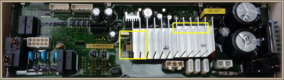

    Cześć mam problem z pralką samsung WW70k5213WW. Nie obraca silnik. Blokada, grzałka, czujnik temperatury oraz pompa sprawdziłem i są dobre. Pralka się włącza pobiera wodę i nie obraca bębnem. Czy ktoś z Was może mi podpowiedzieć co sprawdzić? Wyjąłem programator i zamierzam się dobrać do sterownika silnika który jest pod tym dużym radiatorem na module. Czy można go sprawdzić bez wylutowywania? Czy ktoś z Was wie może jaki to układ? Dzięki z góry za pomoc.
    Niestety jest to z wielu powodów niemożliwe i trzeba sporo praktyki aby zrobić to poprawnie i nie wykonać dodatkowych uszkodzeń na PCB (na forum było na ten temat kilka tematów z tą samą płytą elektroniki) :)

    Wyjąłem płytę z plastykowej obudowy i drapałem żel z dolnej części i przelutowałem cały spód płyty. Rezystory ceramiczne zasilające sterownik silnika maja poniżej 1 Ω. Na wyjściu złącza do którego podpina się silnik nie ma zwarcia. Czy powinienem odlutować ten sterownik i przelutować górę płyty? Jak sprawdzić ten sterownik? Posiadacie jakieś wartości pomiarów, które mogę przeprowadzić na stole?
    Między pierwszym wyjściem a masą mam 290 Ω
    Między drugim wyjściem a masą mam 2,5 MΩ
    Między trzecim wyjściem a masą mam 2,5 MΩ
    Czym odlutowujecie ten układ-Hotem i co to za układ?
    Dziękuję z góry za pomoc.

    Silnik zmierzony?
    _prusak_ napisał:
    Co to za układ?
    Układ scalony falownika, a oznaczenie znajdziesz jak zdejmiesz radiator.

    Były tematy na forum o tym module, układ można zmierzyć bez wylutowywania.
    Stacja lutownicza jest potrzebna i dobre oczyszczenie miejsca wylutowywania. Zmierz czy układ ma zasilania.

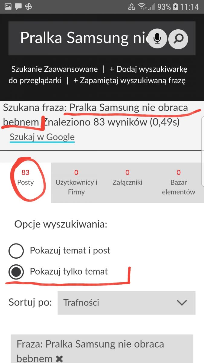

    Kolego możesz mi podrzucić link? Szukałem ale nie znalazłem. Wpisuje prawdopodobnie nie to co powinienem.

    Jak już wymontowałeś moduł to napisz jaki masz typ , może wtedy łatwiej Tobie będzie poszukać tematów na forum.
    Kolego zdemontuj radiator z układu silnika i daj super ostre fotki tych zaznaczonych regionów płyty PCB :)
    Zdjęcie układu z zaznaczonymi obszarami na płycie PCB.
