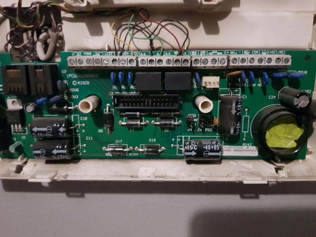

    Dzień dobry. Czy do centrali alarmowej Risco GT można podpiąć przewodowy sygnalizator? Ten bezprzewodowy jest za cichy. Jeśli tak, to gdzie jest łącze do tego? Dziękuję za pomoc.
    Wnętrze centrali alarmowej Risco GT z widocznymi złączami i komponentami.

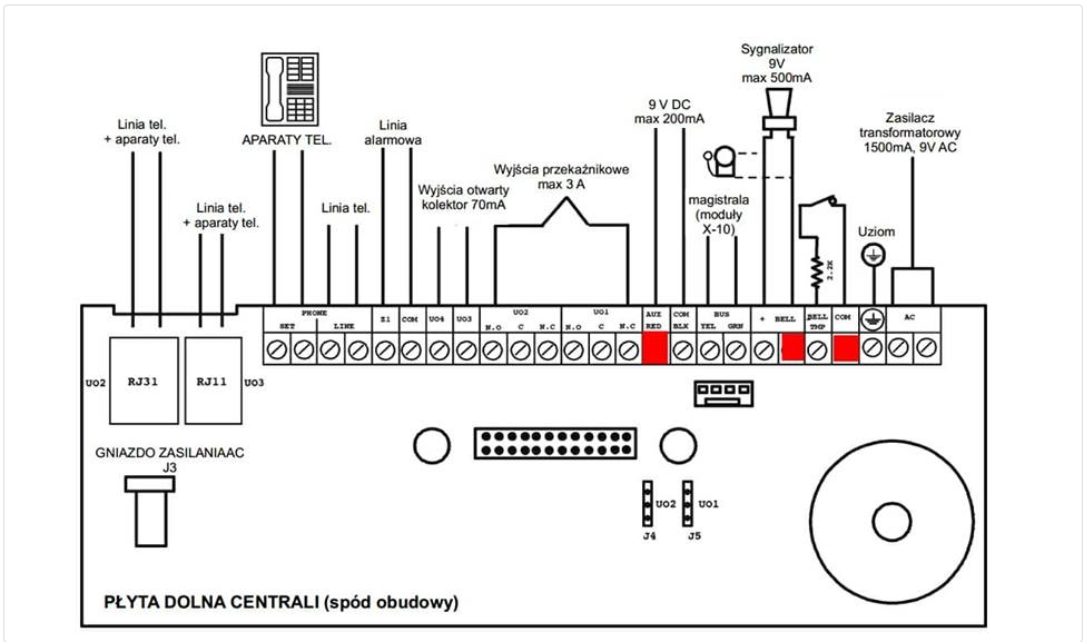

    Schemat połączeń z wyjściem opisanym jako BELL
    Jest opisane wyjście BELL
    No niby jest, ale trzeba pamiętać że tam w centrali wszędzie jest napięcie tylko 9V (a nie jak w większości urządzeń alarmowych 12V. Więc albo dobierzesz sobie sygnalizator, który zadziała przy tym niższym napięciu, albo wykorzystasz wyjście przekaźikowe i będziesz za jego pomocą sterować napięciem 12V uzyskanym z jakiegoś zewnętrznego, bezpiecznego zasilacza buforowego.
