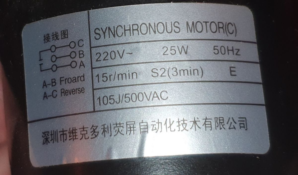

    Tabliczka znamionowa silnika. Na przewody czarny lub czerwony podaję fazę. Sterowanie jest fazą, jak w każdym silniku rolet jaki też jest zastosowany w ekranie. Tak miałem zawsze podłączone i tak mi działało. Dzisiaj przestało działać i zdziwiło mnie że faza pojawia się na obu przewodach pomimo że sterownik podaje na jeden z dwóch w zależnosci od kierunku.
    Silnik ma cztery przewody - dwa niebieskie zmostkowane które podpinam do zera w sterowniku i dwa fazowe w zależnosci od kierunku silnika.
    Tabliczka znamionowa silnika synchronicznego z danymi technicznymi.

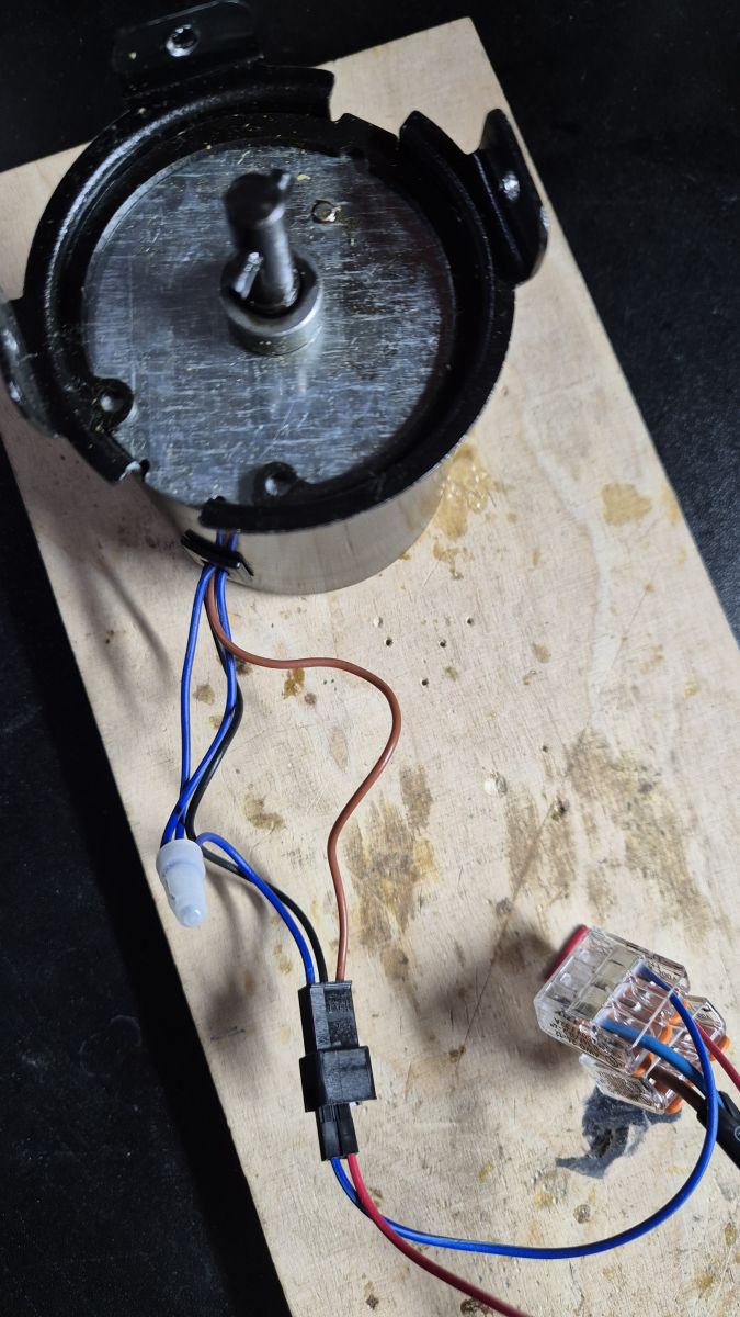

  • #8 21057387
    unky
    Posty: 982
    Ocena: 61
    W końcu udało mi się wygospodarować czas żeby zająć się znowu tym ekranem i silnikiem do niego.
    Wymontowałem silnik i na krótko podłączyłem do przewodu niebieskiego "zero" a do czarnego fazę.
    Silnik zaczął się obracać w prawo. Zdjąłem napięcie, podpiąłem ponownie tym razem zaczął się obracać w prawo. Generalnie kierunek obrotu jest nieustalony. Czasami po podaniu napięcia kręci w prawo czasami w lewo. Nie ma jakiejkolwiek zależności.
    Kolejna próba to podłączenia napięcia na przewód brązowy. Zero reakcji. Silnik głuchy i nie kręci.
    Kręci tylko jak zero jest na niebieskim a faza na czarnym.
    Silnik chyba do wymiany? Czy rozbierać go i szukać rozwiązania problemu w jakimś elemencie wewnątrz silnika?
