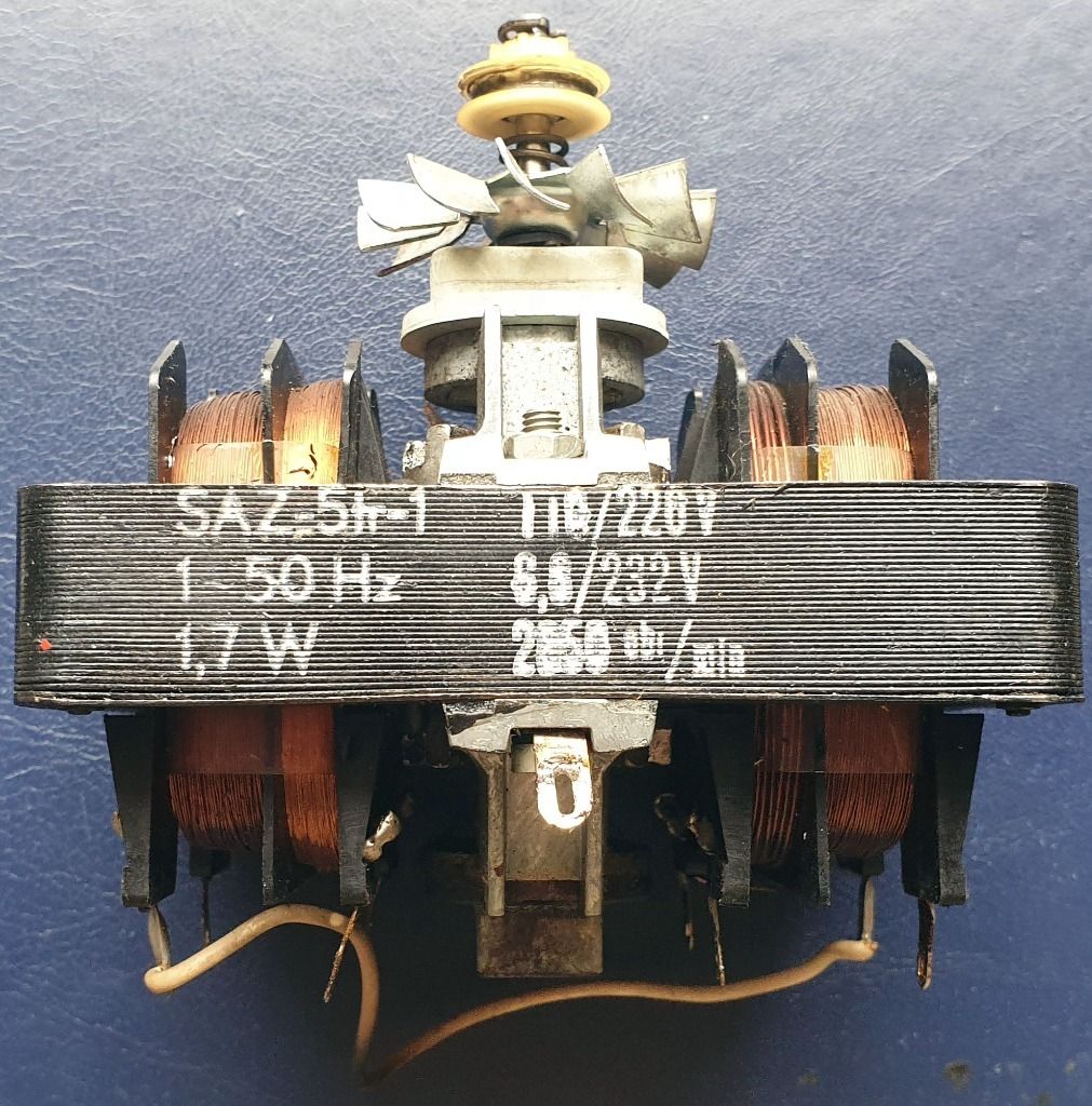

    Buna ziua, colegi de forum.
    Poate ca a trecut mult timp de la ultimul raspuns in acest topic, dar va rog daca stiti cumva datele transformatorului de iesire din acest magnetofon. Ma refer la sectiunea miezului, numarul de spire ale infasurarilor (primar si secundar), diametrele conductoarelor. Nu stiu de unde sa iau aceste date. Vreau sa construiesc unul asemanator, pentru un magnetofon unde este lipsa. Tot ce am masurat la un exemplar a fost rezistenta bobinei primare Rp=498 ohmi. Va multumesc pentru orice raspuns.

    Jest to temat sprzed 20 lat kolego aurel70. Tutaj można znaleźć opis tego magnetofonu: link. Z kolei tu jest schemat: link. Zastosowano tu lampę ECL86, więc można tu zastosować jakiś typowy transformator głośnikowy. Schemat wzmacniacza na lampach PCL86: link. Widać, że dla wzmacniacza mocy klasy A na pentodzie tej lampy można zastosować transformator głośnikowy: TG5/623/01. Są też podane dane tego transformatora: link. Można też taki transformator kupić: link.

    Casetofonele menționate în acest subiect nu aveau astfel de transformatoare de rețea tipice. Au folosit motoare-transformatoare. Se numea SAZ-5 tr1.
    Transformator SAZ-5 tr1 z wartościami napięcia i mocy
    Acest motor producea o tensiune de filament de 6,3V și o tensiune anodică de 232V, așa cum se poate vedea în fotografie. Au existat și motoare de joasă tensiune de acest tip atunci când au fost introduse tranzistoarele. Casetofonul se numea atunci ZK-140T.
