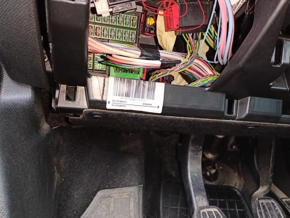

    Dzień dobry
    Czy w Peugocie 308 T9 2.0 blueHDI 20015 jest jakiś ukryty bezpiecznik od OBD ? Sprawdziłem te w komorze silnika i pod kierownicą i są ok, a brak napięcia na gnieżdzie i żaden interfejs nie działa... Sytuacja (nie działające obd) pojawiła się dzis po ponownym podłączeniu Diagboxa. Pierwsze podłączenie diagboxa celem diagnostyki przebiegło pomyślnie.
    W aucie od tego momentu wyświetla się usterka silnika i SERVICE, nadto świeci się kontrolca ECO off. Napięcia na akumulatorze ok. Styki czyste
    Jakieś rady ?

    Poszukaj na BSI

    Problem rozwiązany - początkowo nie widziałem tego bezpiecznika (bo skrzynkę BSI przeglądałem), jednak jak zrobiłem "second look" to znalazł się winowajca - bezpiecznik 7,5A, który był spalony. Zlokalizowany nieco ponad złączem zasilającym moduł. Zdjęcie dla orientacji. Niestety dostęp do niego jest trudny. Nie działa OBD. Brak napięcia, Peugeot 308 T9 2.0blueHDI 2015
