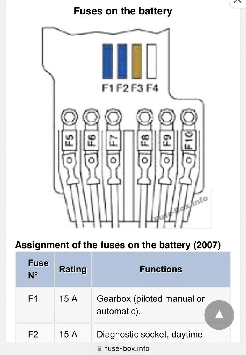

    Witam serdecznie. Pacjent Peugot 308 t7 .Mam problem z OBD . Brak zasilania. Bezpiecznik sprawdzone są ok . Gdzie szukać przyczyny.
    AI: Czy w samochodzie były ostatnio przeprowadzane jakieś naprawy lub modyfikacje, które mogłyby wpłynąć na układ elektryczny?
    Nie wiem.
    AI: Czy zauważyłeś inne problemy z elektryką w samochodzie, które mogłyby być powiązane z brakiem zasilania w gnieździe OBD?
    Pali się ABS poduszki i nie działa stop

    Bezpiecznik od złącz diagnostycznego masz na akumulatorze, sprawdzałeś tam? Czasem bezpiecznik jest ok, ale ugnije przewód zaraz za skrzynką.
    Schemat bezpieczników umieszczonych na akumulatorze z tabelą przypisującą im funkcje i natężenie.

    Ok. Dziękuję za pomoc. Tam jeszcze nie patrzyłem.
