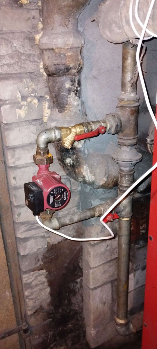

    Cześć, mam dziwny problem. Od około tygodnia, ciągle (co około minutę) stuka coś w grzejnikach. Na jednym pionie jest cały czas, na drugim sporadycznie, a na trzecim wcale. Grzejnik robi kilka razy pyk pyk pyk, chwila przerwy i znowu. Nie posiadam zaworów termostatycznych, tylko zwykłe pokrętło otwórz-zamknij. Gdy strzela w grzejniku, na rurze idącej od pionu są wyczuwalne drgania. Czy ktoś może wie, co jest powodem takiego stanu rzeczy?

    Pokaż zdjęcie z kotłowni, okolice pompy/by-pass-u.
  • #5 20966862
    Loki123123123
    Poziom 4  
    Posty: 10
    Zestaw rur i pompa w instalacji hydraulicznej

    Witam. Zmniejsz bieg pompy z 3 na 2 i zobacz czy się poprawiło. Być może zawór różnicowy się wyrobił i poprzez pęd wody którą tworzy pompa może dochodzić do stukania w jego wnętrzu. A czy przypadkiem nie doszło ostatnio do zagotowania się wody grzewczej w kotle? , pytam ponieważ wysoka temperatura mogła wpłynąć na kule umieszczoną w zaworze różnicowym.

    Czy ja dobrze widzę? Pompa z zaworem różnicowym jest zamontowana na powrocie?
  • #9 20969286
    Krzys55
    Posty: 1146
    Pomógł: 89
    Ocena: 303
    Dobrze widzisz, to nie jest błąd. Tak też można.
    Sama pompa tak, ale nie zawór różnicowy, który musi być umieszczony w jedyny możliwy sposób i to na górze kotła, nigdy na dole.
  • #12 20970036
    Krzys55
    Posty: 1146
    Pomógł: 89
    Ocena: 303
    Nieprawda. Zawór ten montuje się zawsze równolegle z pompą. Jak niby by działał jak pompa na powrocie, a zawór na wyjściu? Wtedy nie ma sensu jego stosowanie.
    To prawda, ale nigdy na powrocie. przeanalizuj zasadę działania takiego zaworu zamontowanego na powrocie . Kula opada pod swoim cięzaremw pozycji otwartej , czyli lipa. I prawdopodobnie stąd są te dziwne dźwieki, od przypadkowego zamykania kuli podczas pracy pompy obiegowej.
    Pompa na powrocie powinna być bez zaworu różnicowego, chyba, że jest to w odpowiedni sposób zamontowany zawór klapowy.

    Krzys55 napisał:
    Proszę nie kompromituj się już, tylko poczyta
    Ty się nie kompromituj, obejrzyj zdjęcie , które wstawił autor i porównaj z Twoim linkiem. Pomyśl czy to zadziała zamontowane jak na zdjęciu autora! Zawór różnicowy jest ŹLE zamontowany i to może być przyczyną hałąsu w tej instalacji.

    W takim , odwrotnym ustawieniu zaworu różnicowego grawitacja czyli ciężar kuli powoduje jej lewitowanie w dolnej pozycji, a powinna być w górnej , zamknetej pozycji . przy niskim biegu pompy istnieje możliwość , że pompa nie zamknie zaworu w górnej pozycji lub następuje przypadkowe jego zamykanie i stąd hałas..
    Pompa niskiej jakości , chińska, może mieć wyschnięty kondensator i marną wydajność. Miałem kilka takich przypadków, że pompa no name kręciła, ale nie miała wydajności. Jak na razie problem nie został rozwiązany. Proponuję sprawdzenie pojemności kondensatora, luzu promieniowego wału pompy, potrafii się blokować wirnik po rozgrzaniu instalacji
    Loki123123123 napisał:
    Pompa chodzi na biegu drugim ale problem nie miął.
    Przełącz na 3 bieg lub podmień pompę na inną , pewną i sprawną. Zaślepienie zaworu róznicowego będzie trudniejsze , więc zacząłbym od tego.

    Nadal ttwierdzę, że zawór kulowy bypass zamontowany odwrotnie jest błędem, bo wymaga większego wydatku pompy niż tego wymaga instalacja. Dlatego, że to pompa musi podnieść kulę zaworu , czyli pracuje niepotrzebnie na wyższym biegu niż trzeba. W takim układzie jest pewne minimalny wydatek pompy by ten zawór podnieść, co tu najprawdopodobniej ma miejsce i to generuje hałąs..
    W montażu górnym pompa będzie tłoczyć ciecz od każdej wartości powyżej minimalnej ( oczyywiście po zrównoważeniu wysokości i oporów instalacji) kula jest w naturalny sposób zawsze zamknięta niezależnie od wartości wydatku pompy.
