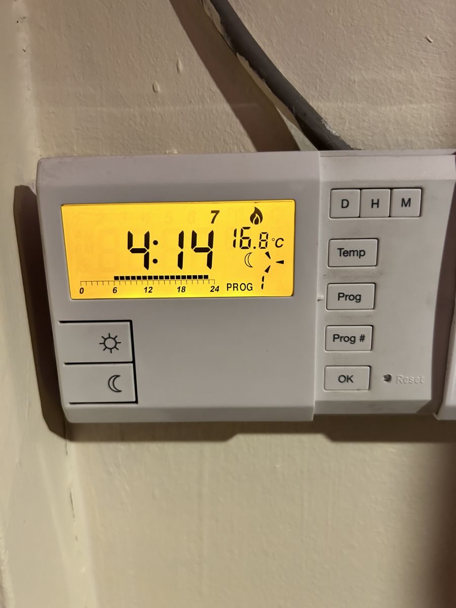

    Cześć,
    Pięć termet ecocondes 25 gold plus
    Mam problem z grzaniem. Sterownik pokazuje wiatrak który powinien grzać ale piec stoi dęba.
    Na piecu ustawione grzejniki na 60, ciśnienie 1.8bar
    Z kranu normalnie ciepła woda leci ale grzejniki nie…
    Pięć wyłączałem z prądu na 2min też nic nie dało. Sterownik wyjąłem baterie na 2min też nic nie dało od nowa ustawiłem temperaturę komfortowa na 22.2 a ekonomiczna na 20.2 wirnik na salusie chodzi a piec nic. Jakieś podpowiedzi? Czy trzeba dzwonić po serwisanta
    Sterownik do pieca z wyświetlaną temperaturą 16,8°C i godziną 4:14

    Witam. Polecam wymienić na początek baterie w sterowniku. To że sterownik nie pokazuje ikonki ich zużycia nie oznacza jeszcze że są one na tyle silne by przekażnik w sterowniku się zwarł. Jeśli to nie pomoże to zdemontuj sterownik, odkręć z niego 2 przewody (styki no i com) po czym je że sobą połącz. (Tam nie ma napięcia więc śmiało możesz działać na pracującym kotle) jeśli po zwarciu dwóch kabli kocioł odpali na grzejniki to masz uszkodzony sterownik pokojowy.

    Jeśli masz miernik tzw. multimetr to możesz sprawdzić, czy w regulatorze zamyka/otwiera się obwód elektryczny przy zmianie trybu pracy dzień/noc i czy jest ciągłość lub przerwa w obwodzie.
    Jeśli nie masz miernika to pozostaje sprawdzić tak jak pisał wyżej W0jtek92, czyli rozłączyć przewody COM i NO w regulatorze i je połączyć razem, wtedy kocioł powinien wystartować, jeśli nie to być może przewód masz uszkodzony albo coś źle styka na drugim końcu przewodu od strony kotła, jeśli to nie problem kabelka to będzie wskazywało na usterkę kotła.

    No niestety cpyka tylko jak zresetuje sterownik do fabrycznych na pierwszym ustawieniu po tym jak już ustawie inne temp. To nie ma cpykania…

    to masz problem z regulatorem.
    semaforsema1 napisał:
    Zobacz instrukcje od sterownika, czy nie masz czasem ustawione na tryb chłodzenia zamiast grzania.
    w tym celu robi się test z najniższą temparaturą np. +5 i najwyższą np. +30.
    Jeśli przekaźnik pracuje w odwrotnym trybie to załączy grzanie po ręcznym ustawieniu np. +5 zamiast po ustawieniu np. +30.
    skoro nie ma pykania na żadnych skrajnym ustawieniu to prawdopodobnie przekaźnik nie działa i regulator kwalifikuje się do wymiany.
