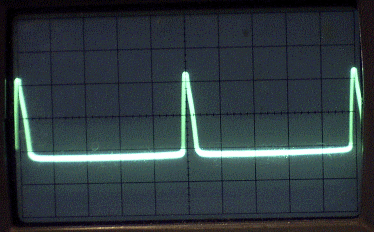

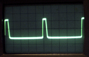

    rasty
    Posty: 734
    Pomógł: 126
    Ocena: 23
    Zrobiłem doświadczenie i wyniki są dośc obiecujace.
    1.gif - układ do pomiarów
    2.gif - 230 V ≈ z diakiem, na wyjściu prostokąty o szer. ok. 0,8 msec
    3.gif - 230 V ≈ bez diaka
    Wydaje się, że bez diaka sygnał jest znacznie lepszy.
