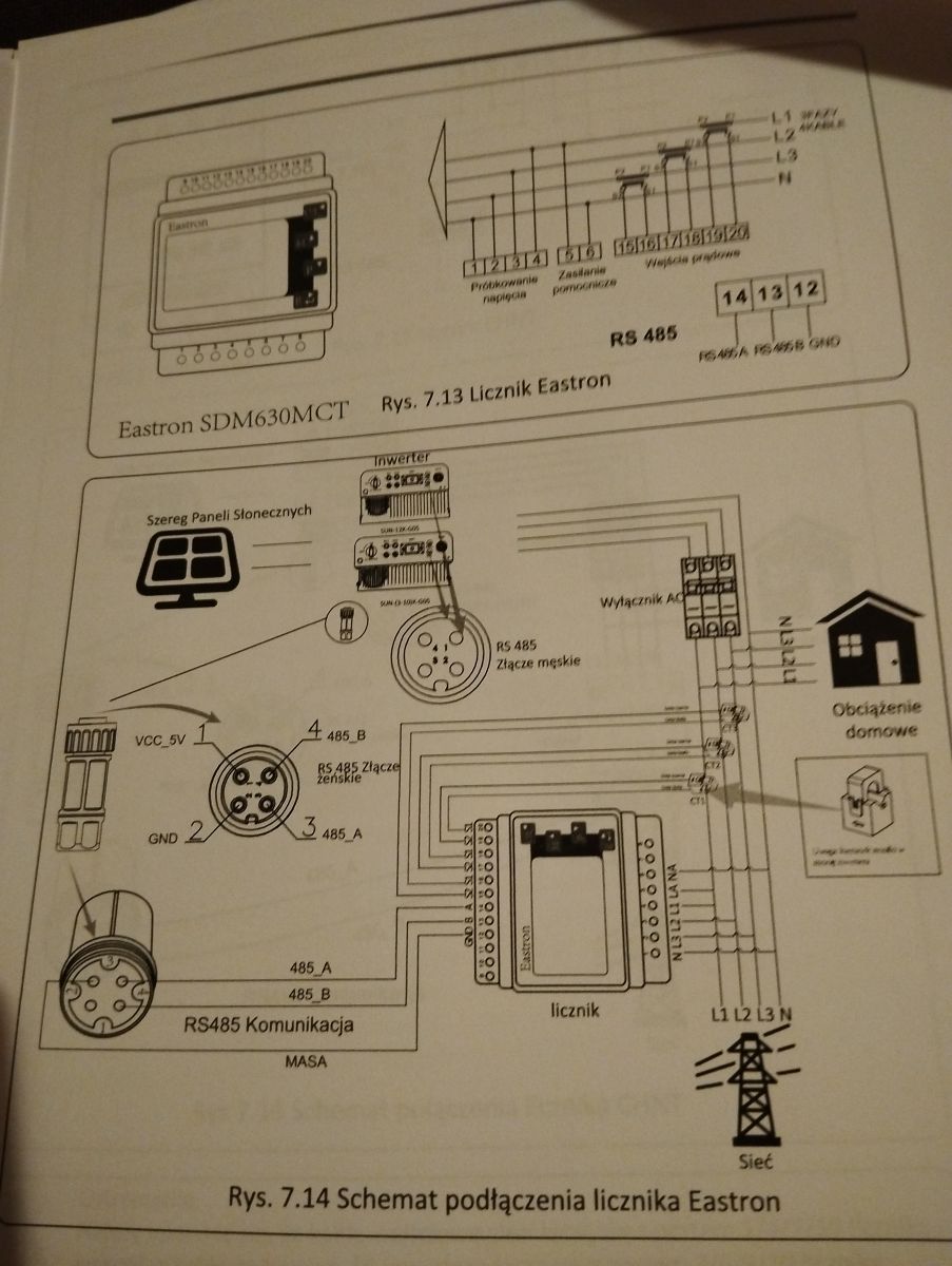

    Witam. Mam taki dylemat, Otóż chciałbym zamontować u siebie instalację fotowoltaiczną o mocy 10 kW z falownikiem hybrydowym z magazynem energii złożonym z 8 szt. akumulatorów kwasowych pochodzących z wózka elektrycznego . Aku są 6 cio woltowe 215 Ah. Aby nie trzymać akumulatorów w domu postanowiłem przy tzw. "stole" wybudować małe pomieszczenie na falownik i akumulatory . Pomieszczenie ma być ocieplone z dwoma komorami , jedna na falownik, druga na akumulatory. Instalacja będzie oddalona od domu około 50 metrów . Przewidywany falownik to : Deye hybryda , Sun Synk hybryda , Foxes itd. Rzecz w tym , że jeden z ewentualnych monterów instalacji stwierdził iż nie może być falownik w takim pomieszczeniu ze względu na odległość od domu, bo wtedy nie będzie można przełączyć magazynu energii na zasilanie domu w razie zaniku zasilania od dostawcy. Sugeruje on miejsce wpięcia tego falownika w skrzynce rozdzielczej w domu i umieszczenie magazynu energii również w domu. Moje zapytanie dotyczy właśnie tego zagadnienia, czy rzeczywiście on ma rację i muszę zweryfikować swoje plany ? Czy może jest jakieś inne rozwiązanie aby zrealizować mój zamysł? Dziękuję za porady

    To daleko, uwzględniając spadki napięcia dla AC, mogące się przyczyniać do szybszego wyłaczania się falownika przy granicznych napięciach sieci. Albo bardzo geube okablowanie dla AC, albo przeniesienie falownika do domu.
    Spadki napięć na linii AC 50+ metrów możesz sobie szkoleniowo policzyć kalkulatorem, w zależności od mocy generowanej. Np. tym kalkulatorem --> Link
    No i ma rację, chyba że dodasz kolejne okablowanie. Weź sobie kartę i rozrysuj, jak to miałoby wg twojego pomysłu wyglądać - wtedy sam to zobaczysz.

    Jeszce weź pod uwagę ciągnięcie okablowania teletechnicznego, bo przecież na pewno jakiś licznik dla falownika montowałbyś w domu. Czyli RS-485, a może i LAN.

    napisał o ładowaniu aku w osobnych pomieszczeniach- właśnie dlatego nie chcę trzymać ich w domu , tylko w osobnym pomieszczeniu wentylowanym. Jeżeli chodzi o kabel , to musi być alu? Nie lepiej miedź? Jeśli chodzi o komunikację , to nie może być jakaś skrętka 0,9 mm?

    Można to zrobić ale musisz kupić 100 m kabla 5x6mm2 minimum- to jest jeszcze do przemyślenia na 10mm2. Prąd na 1 fazie to 16A (dla mocy falownika 10kW) a strata przy tym przekroju to około 1% na 50m. 100 m bo 50 na sieć ( Grid) a drugie 50 na zasilanie awaryjne (Load). Co do komunikacji z licznikiem po rs485 to się nie martw - skrętka wystarczy do 50m. Jak się uprzesz to można to ogarnąć bezprzewodowo. Powodzenia - Deye to całkiem przyjemny falownik.

    Deye w swojej ofercie z falownikiem sprzedaje liczniki (jest w instrukcji obsługi). Czy taki licznik lepiej zamówić, czy ten RS485? Instrukcja obsługi z diagramem połączenia licznika Eastron SDM630MCT.

    Witam. Falownik podłączony do domu dwoma kablami 5x10mm2. Jeden do licznika tzw grid , a drugi na dom tzw load. Na przewodzie grid zamontowano przełącznik zasilania, tak że w razie braku napięcia na sieci , falownik dalej podaje zasilanie na dom a gdy nie ma produkcji - ciągnie zasilanie z magazynu ( magazyn to 8 szt akumulatorów trakcyjnych z wózka widłowego , około 10kWh). Pociągnięto jeszcze przewód LAN do routera, bo nie ma zasięgu WI FI . I z tym jeszcze jest problem , bo wykonawca nie miał takiego modułu do falownika ,który ma odpowiednie gniazdo do wpięcia. Dzisiaj właśnie przyjechali , podłączyli moduł ale i tak nie działa ani na aplikacji DEYE CLOUD ani na Solarmanie. Nie wiedzą w czym problem i pojechali. Tak że nie mam na razie możliwości podglądu jak działa cała instalacja z poziomu komputera, czy smartfona.
