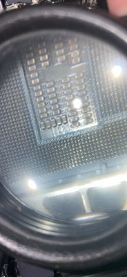

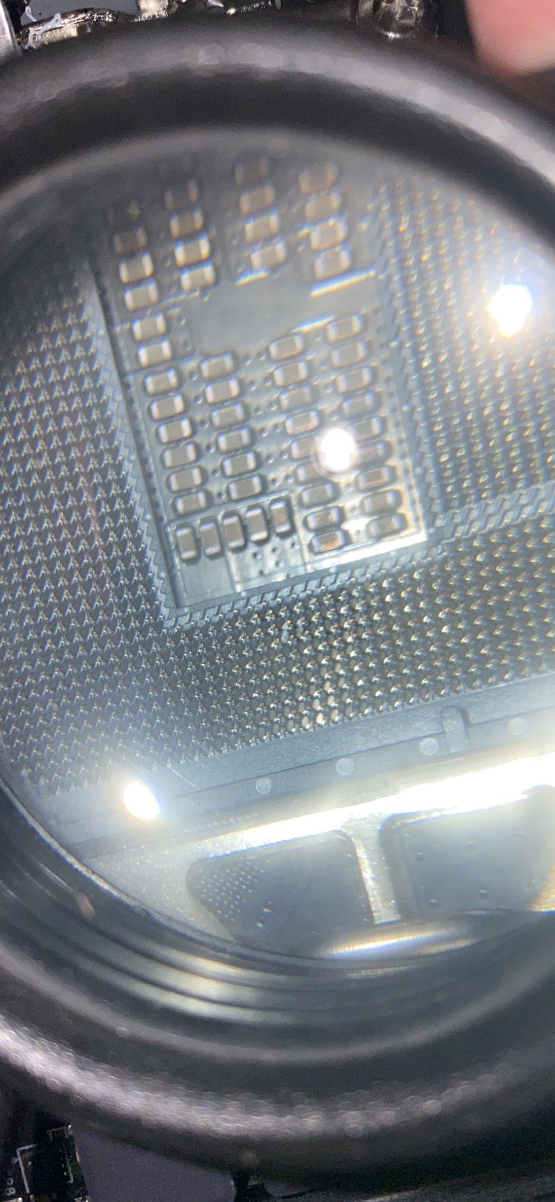

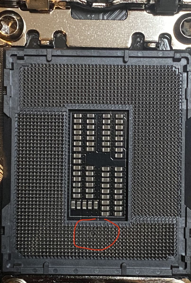

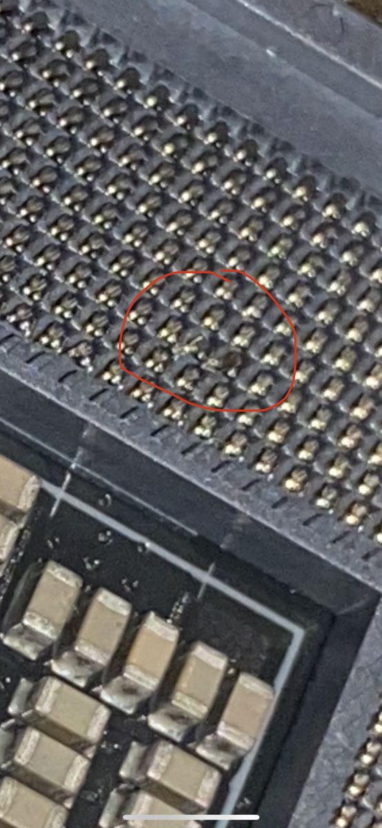

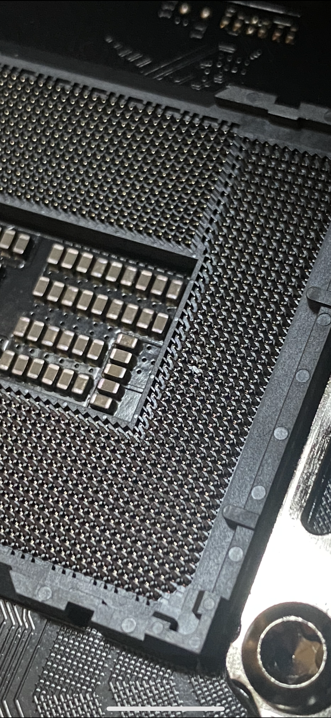

    Dzień dobry, mam problem z pinami na płycie głównej, delikatnie wykrzywiły się 2 i również próbowałem je naprostować. Nowy komputer wyświetla jedynie czarny ekran.
    Na logikę można pomyśleć, że jest to problem właśnie przez to, lecz jednak piny nie stykają się między sobą, a zgięcie jest wręcz ledwo widoczne (światło odbija inaczej niż reszta, ale zgięcie wydaje się, że jest na tyle małe, że mogłoby stykać z procesorem).
    Nie jestem też specjalistą od okablowania komputera i może tam gdzieś zrobiłem błąd, że komputer się włącza ale jedynie na czarno, więc najpierw chciałbym rozwiązać temat z pinami. Sądzicie, że może być to ich bezpośrednia wina patrząc na zdjęcia? Słyszałem też, że niektóre piny są mniej znaczące i da się bez nich funkcjonować, może wiecie coś na ten temat?

    Przy dociskaniu procesora, pin może wyginać się poza pada połączeniowego i nawet robić zwarcie, a to może skończyć się nawet na uwalonym procesorze. Słabo, ale chyba widać jak są odgięte podstawy pinów w bok, więc przy dociskaniu mogą się różnie przesuwać.

    Potrzebujesz sokolego wzroku lub dobrej lupy, ostrych zdjęć w bardzo dużej rozdzielczości w wielu pozycjach, precyzyjnych rąk (najlepiej trzech) i małych narzędzi, najlepiej nie metalowych. Piny da się z powrotem tak ustawić by było wszystko jak nowe. Potrzebujesz cierpliwości, bo z Twojego opisu nie sądzę, byś to już kiedyś robił. Powoli, a dasz radę. To nie trudne. 2 razy w życiu przywracałem piny do pionu i to z sukcesem, więc myślę, że każdy jest w stanie to zrobić o ile przeczyta początek mojego postu.

    Dobra, dzieki Panowie za rady, zakładam okulary ojca do czytania i sie za to biore. Polecacie jakis przyrząd? Igła może penseta, wykałaczka

    Ja to samo zrobiłem przy składaniu w 2018 roku i9 9900k na ASRock Taichu Ultimate (Procek 2600, płyta 1300 w 2018 roku…). Także stresu było, ale dobra kawę zrobiłem, światło w pokoju x5 oraz lupa jubilerska i naprostowałem 3 piny.

    Udalo mi sie naprostować, lecz nadal mam czarny ekran a na płycie głównej, na czerwono świeci sie dioda DRAM

    Jest ryzyko, że przy okazji uszkodził się procesor (tam jest kontroler pamięci).

    Kanały pamięci są dwa, więc można spróbować pojedynczą pamięć w różnych slotach uruchamiać.
    Przy dwóch pamięciach można będzie próbować uruchomić w single channel montując obie pamięci w slotach 1+2 albo jeśli ten kanał jest uszkodzony to 3+4 (prawdopodobnie tak są rozłożone kanały, ale w razie czego warto sprawdzić w instrukcji).
