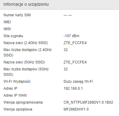

    Nie mam telefonu w tmobile, żeby sprawdzić parametry o które prosisz. Jedyne co mogę dostarczyć, to screen z panelu routera. Bardzo mało tam informacji.

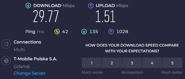

    Zasadniczo router już stoi na parapecie wewnątrz, ale nie przy oknie, które jest w stronę BTSa. Tutaj speedtest z tego samego umiejscowienia routera co wczoraj.
    Wynik testu prędkości Internetu z wartościami: pobieranie 29,77 Mbps i wysyłanie 1,51 Mbps.

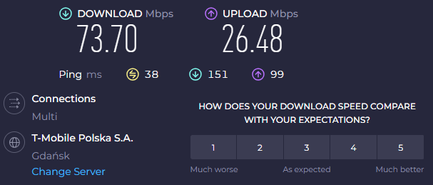

    Tutaj na parapecie na zewnątrz, z drugiej strony budynku, z tej, z której jest BTS.
    Wyniki testu prędkości internetu z wartościami pobierania 73.70 Mbps i wysyłania 26.48 Mbps.
    Szczerze, jestem w szoku tej różnicy. Router mógłby tutaj stać, ale pojawia się problem z zasięgiem wifi w części budynku.

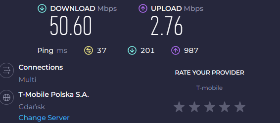

    Następny test: na parapecie wewnątrz, z tej strony budynku z której jest BTS.
    Zrzut ekranu z wynikami testu prędkości internetu z pobieraniem 50.60 Mbps i wysyłaniem 2.76 Mbps.

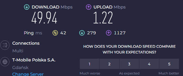

    Z powrotem powrót w pierwotne położenie na to samo umiejscowienie co wczoraj.
    Wyniki testu prędkości internetu z pobieraniem 49.94 Mbps i wysyłaniem 1.22 Mbps.

    Masz dwie opcje , czyli router w domu i w miejscu od strony BTS-a, wyniki takie sobie ale UL słabiutki lub router za okno i dobre wyniki na DL i UL. A odroutera kabel Ethernet do dodatkowego AP w domu, jako AP dowolny router z WiFi. Antena zew. wymaga zmiany routera.
