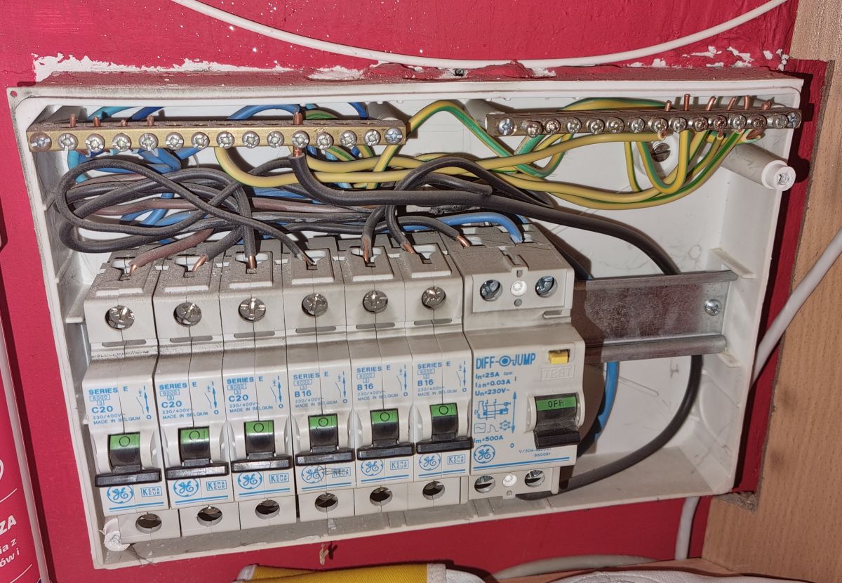

    mam w bloku z 1999 roku instalację, która jest zabezpieczona wyłącznikami nadprądowymi oraz jedną różnicówką.
    Ta różnicówka zabezpiecza tylko łazienkę i to jest jej jedyne zabezpieczenie - poza różnicowoprądowym nie jest zabezpieczona nadprądowo.
    Wiem to, bo w momencie wyłączenia zabezpieczenia różnicowo-prądowego mam prąd wszędzie, a nie tylko w łazience. Z kolei jak wyłączę wszystkie nadprądowe, a zostawię różnicówkę, to mam prąd w łazience.
    Poza tym mam osobne zabezpieczenia nadprądowe dla oświetlenia, płyty indukcyjnej, piekarnika, gniazd w kuchni i gniazd w pokojach.
    Wcześniej nawet nie wiedziałem, że tak to jest rozwiązane od oddania.
    I teraz mam pytanie: czy w tamtych latach nie było konieczności stosowania różnicówki na pozostałe obwody, a jedynie musiała być na obwodach łazienki, czy ktoś to źle podłączył?
    Dodam tylko, że obowiązkowe przeglądy mają status pozytywny.
    Nie było do 2007.
    Nie. To nie jest zabezpieczenie łazienki !
    RCD tylko uzupełnia podstawowe zabezpieczenie łazienki !
    Podstawowym zabezpieczeniem przeciwporażeniowym- w łazience i w lokalu są S-ki.

    Przesyłam zdjęcie tej rozdzielnicy z zdjętą przednią częścią. Przy okazji widać profesjonalizm elektryka który to robił czyli choćby przewód czarny od RCD do szyny N
    Panel elektryczny z licznymi bezpiecznikami i przewodami, bez osłony, z widocznym kurzem.

    Dodam że tu w ogóle jest akcja bo np do pierwszego gniazdka w pokojach potrafi iść przewód 2,5mm2 a do następnych od niego już 1,5mm2. Tak samo łazienka - do gniazdka w łazience 2,5mm2 a niego do przedpokoju 1,5mm2 i tam koniec.
    Przycisk test działa.
    A i na oświetlenie jest b16 i na gniazda też b16.
    To jeszcze jedno pytanie: czy z tą rozdzielnicą instalacja powinna przejść pozytywnie co 5 letnie przeglądy?
    Naprawdę jest to spory błąd? Bardziej bym się przyczepił użytkownika i tego że aparaty są zakurzone. Czemu tyle kurzu tam jest? Drzwiczek nie ma, czy w ogóle osłony nie ma?
    Jak już chcesz się czepiać elektryka to wartości zabezpieczeń są przypadkowe.

    A kolorystyka przewodów nie jest bez znaczenia. Wiadomo że można zastosować czarne przewody do instalacji trójfazowych ale żeby dawać czarne jako N? Może jeszcze PE też dać czarne. Uważam że rozdzielnicy nie robi się tym co jest pod ręką tylko wykorzystując to co należy.
    Nawet jak w łazience nie ma gniazdek, to oświetlenie w łazience powinno posiadać S-kę.
    Oświetleie w łązience powinno być podłączone także pod RCD.
    Pytanie: są gniazdka w łazience - czy nie ma ?
    Tak są. Ta RCD jest tylko od jednego gniazda w łazience i jednego w przedpokoju które jest połączone z tym gniazdkiem w łazience. Oświetlenie łazienki wraz z całym oświetleniem sufitowym w mieszkaniu jest na 4 od lewej S-ce.
    Myślałem, że nie ma
    Zastanawiam się czy autor wie co pisze.
    Bo nawet mało rozgarnięty laik nie pominie bezpieczników na gniazdka.

    Dla jasności jestem pewien i wiem co piszę. Jestem pewny tego że ona nie jest zabezpieczona nadprądowo.
    Wezwę elektryka i będzie dobrze.
    Dziękuję Wam za wszystkie rady i podpowiedzi.
