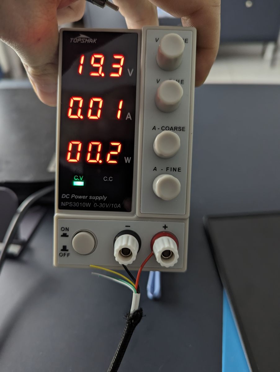

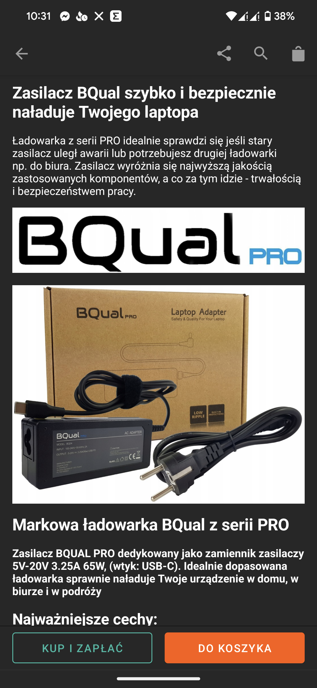

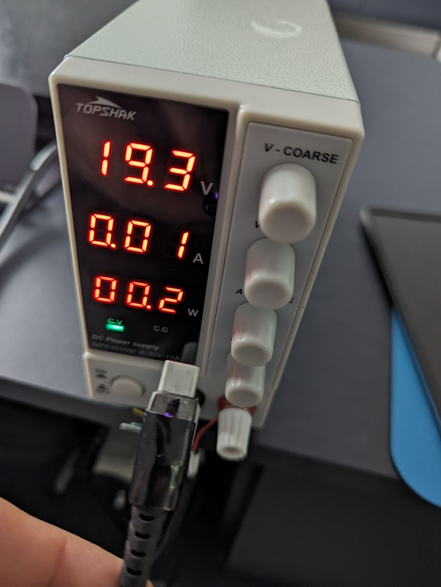

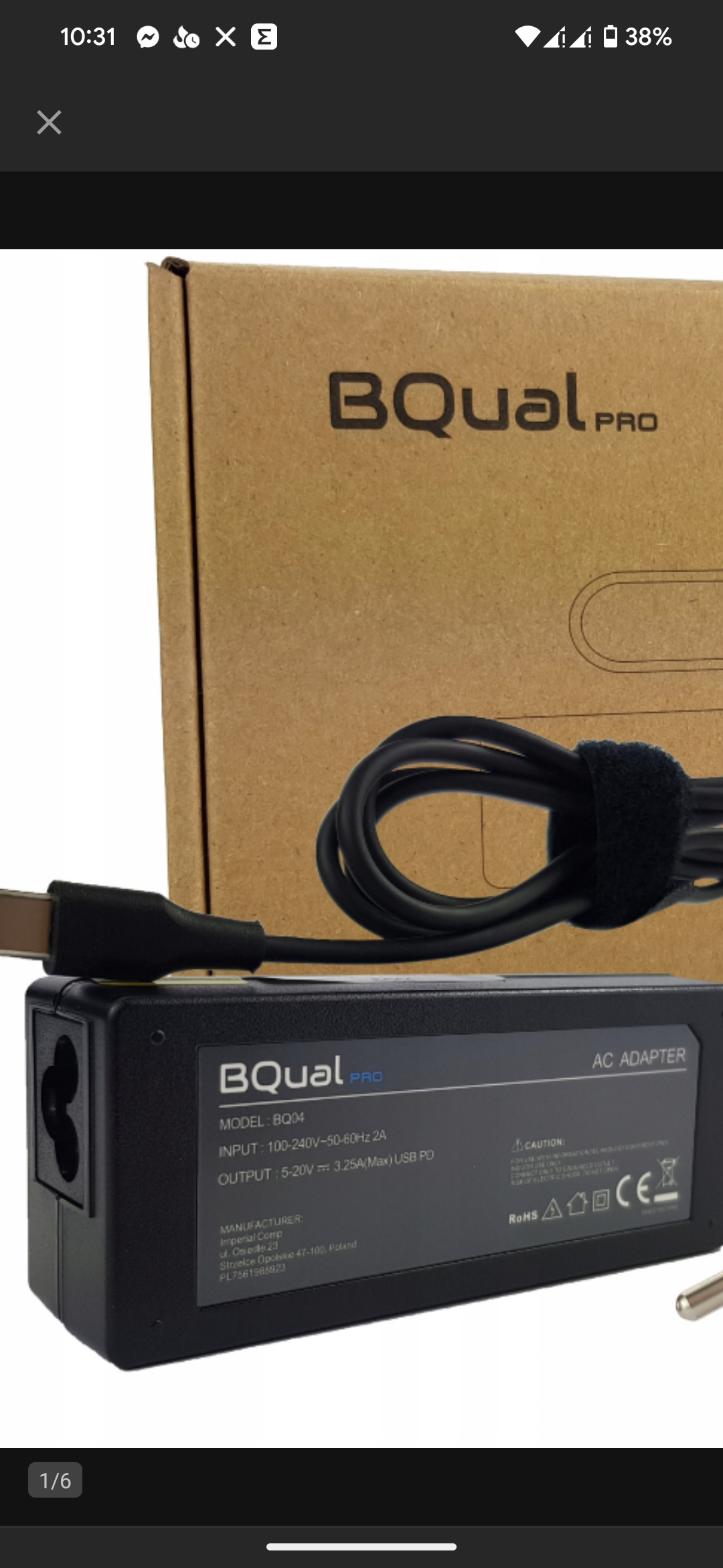

✨ Użytkownik pyta, czy dorobiona wtyczka USB-C może ładować laptopa Huawei Matebook D15, korzystając z zasilacza laboratoryjnego. Odpowiedzi wskazują, że do ładowania przez USB-C wymagany jest protokół Power Delivery (PD), który negocjuje napięcie zasilania. Użytkownik powinien użyć ładowarki obsługującej PD, a zasilacz o mocy 65W będzie odpowiedni. Zauważono, że zamienniki zasilaczy mogą być niskiej jakości, co może prowadzić do problemów z ładowaniem. Wskazano również, że niektóre laptopy mogą działać bez negocjacji, ale nie jest to zalecane.
