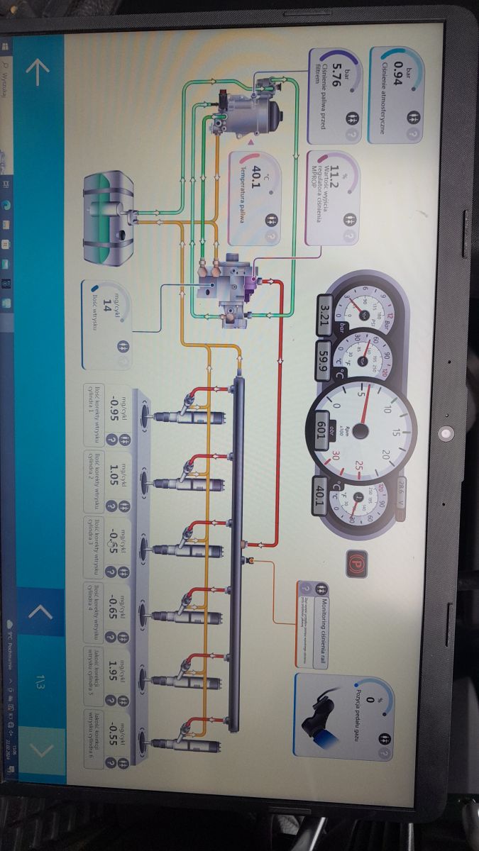

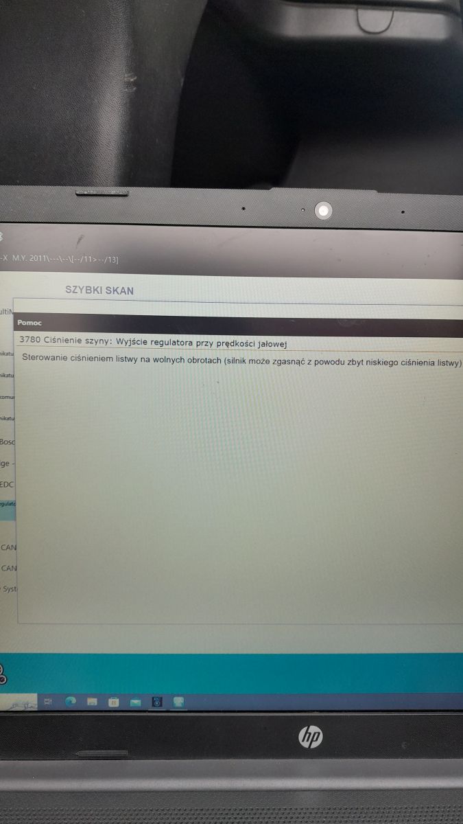

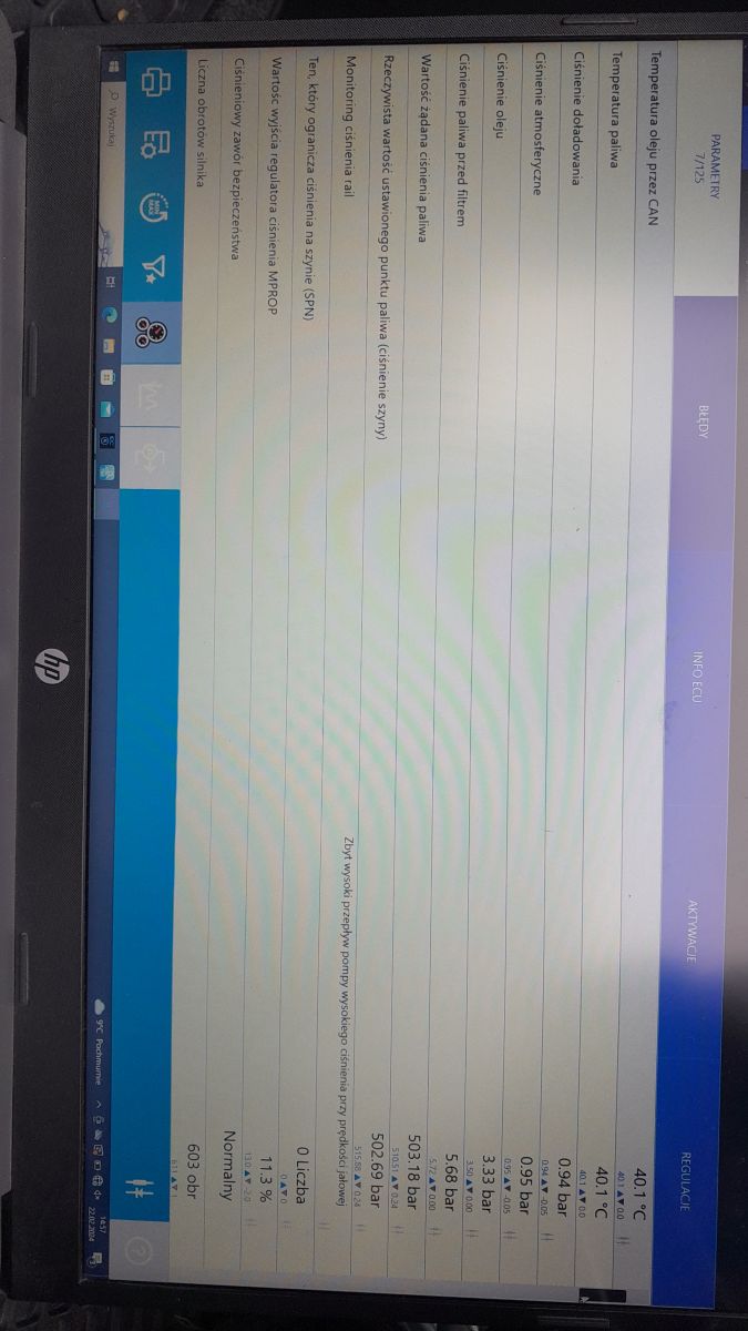

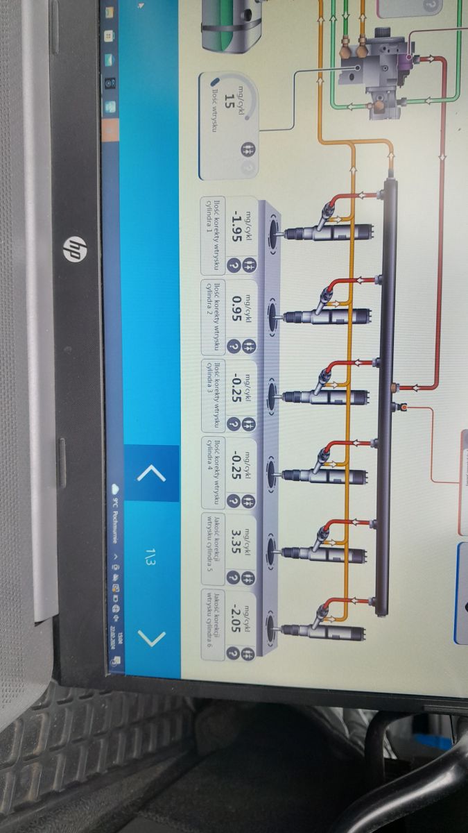

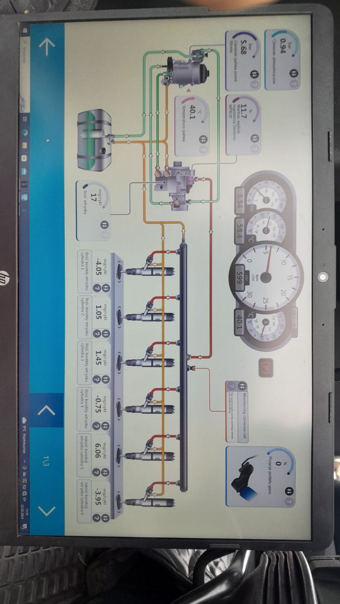

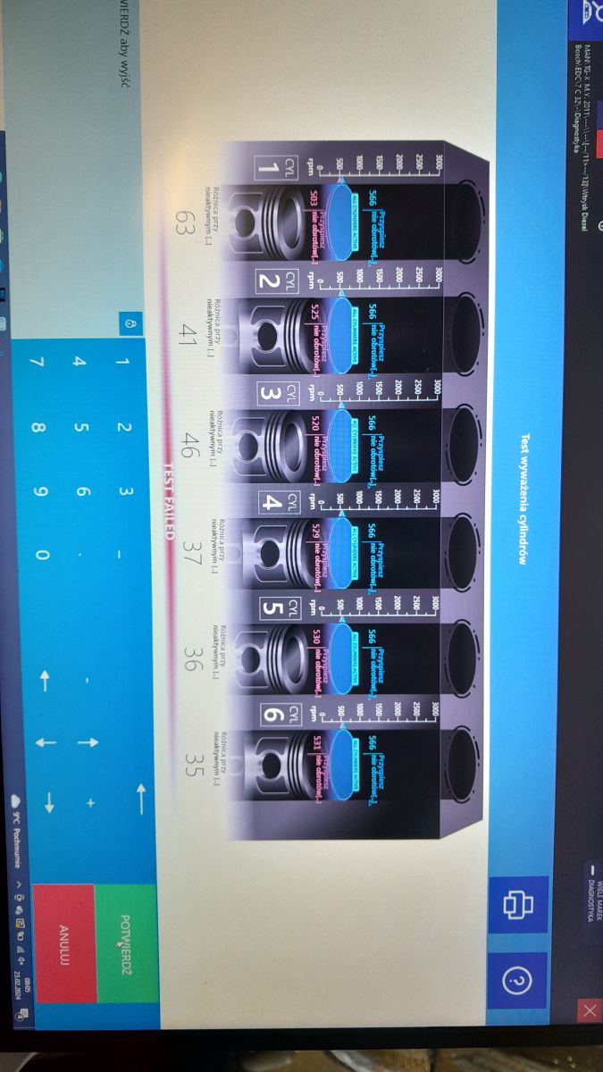

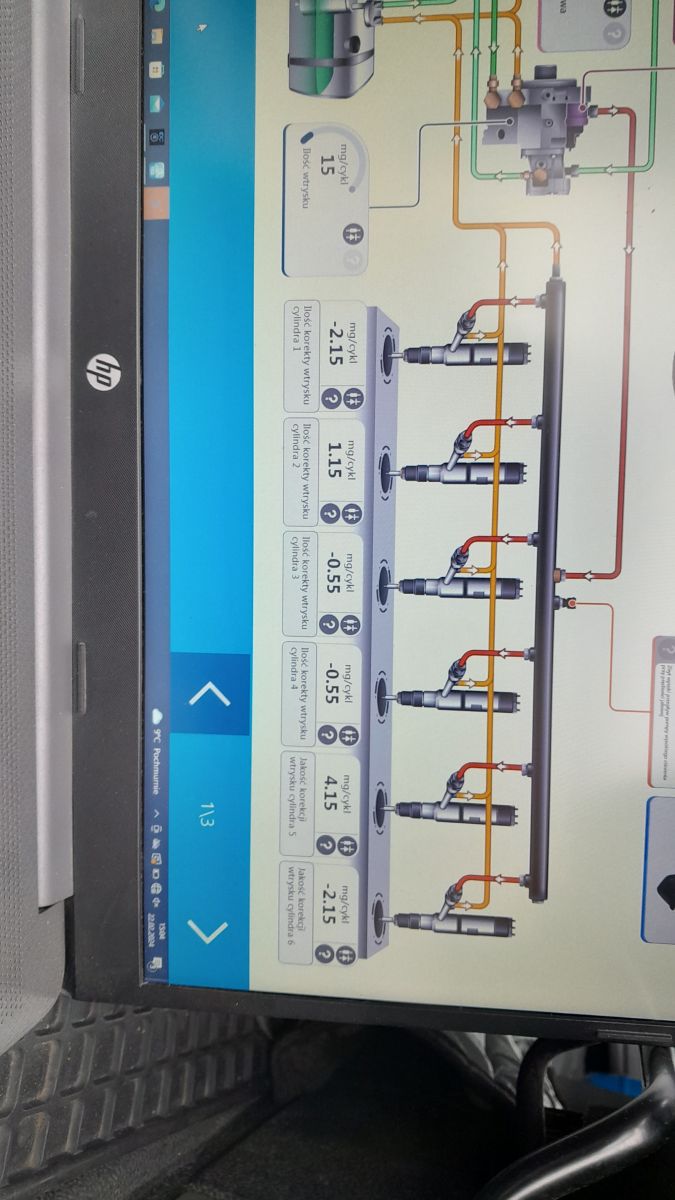

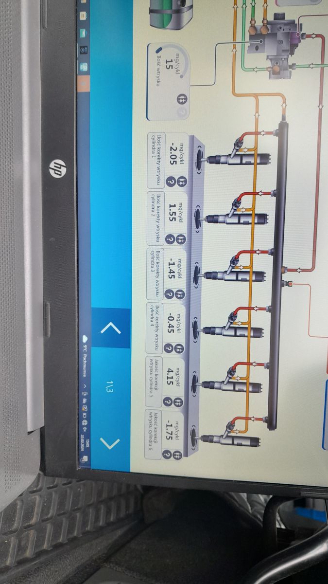

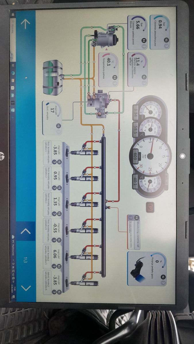

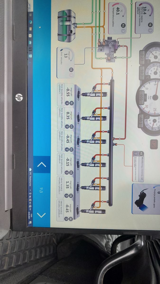

    Witam. Pacjent jak w temacie. Problem tkwi w błędzie wymienionym w temacie. Wyswietla sie tylko ten błąd (diagnoza texa). "Zbyt duzy przeplyw paliwa na biegu jałowym silnika". Auto pali od strzala jakby nic mu nie dolegalo. Ale po kilkunastu minutach jazdy wywala tego bleda wraz komunikatem Usterka STEROWANIA SILNIKA NA CZERWONO. Auto wróciło z trasy i odrazu podpialem kompa. Sytuacja sie ma tak ze korekty wtrysku na 5 cylindrze siegaja do ponad 6. Zawor mprop waha sie od 10 do 11% na biegu jałowym. Po okolo minucie korekta sie stabilizuje do około 2.5 na 5 wtrysku. Ale takze 1 i 6 cylinder ma duze wychylenia ale za moment sie normują do okolo 1..Prosze o podpowiedzi czy zacząć od wtryskow? Czy porobić wstepnie manualnie proby przelewowe na listwie? Zalaczam zdjecia parametrow.

    SPN 3780 Szyna paliwowa - wyciek na biegu jałowym
    Strategia monitoringu
    Kontrola regulatora ciśnienia szyny paliwowej na biegu jałowym
    Odbiór przez klienta/opis objawów
    • Lampka ostrzegawcza pulsuje na czerwono
    • Symbol STOP
    • Lampka kontrolna czerwona
    • Brzęczyk
    Failure Mode Identification (FMI)
    FMI 1 za wysokie
    Wskazanie na wyświetlaczu
    Priorytet 1 Tekst
    wskazania
    - Centralna lampka usterki pulsuje na czerwono podczas jazdy i na
    postoju oraz wskazanie Stop na wyświetlaczu
    OBD
    OBD /
    P-Code
    P1047 MIL ---
    Objawy
    Reakcja systemowa/możliwe skutki
    • Silnik może przerwać pracę
    Reakcja zastępcza
    Przyczyny
    Możliwe przyczyny
    ► Zbyt wysoki sygnał wyjściowy regulatora
    ► Uszkodzony czujnik ciśnienia szyny paliwowej
    Kontrole
    Możliwe etapy kontrolne
    ► Układ paliwowy: Kontrolę należy przeprowadzić zgodnie z listą czynności kontrolnych dla instalacji
    hydraulicznej
    ► Jednostka dozująca (MProp): Pomiar rezystancji pomiędzy pin A08 i pin A10, wartość zadana: 2,5–4,5 Ω
    SPN_3780_Raildruck Leckage im Leerlauf_MOT-EDC7C32-Bosch : 2012-05-10 : 2/2
    Kontrole
    ► Sprawdzić czujnik szyny paliwowej złącza wtykowego czujnika pod kątem chwiejnego styku
    ► Sterownik EDC: Kontrola zgodnie z informacją serwisową 334700
    ► Sprawdzić przewody
    ► Sprawdzić złącza wtykowe
    Środek zaradczy
    Możliwy środek zaradczy
    ► Wymienić ewent. jednostkę dozującą
    ► Wymienić ewent. czujnik ciśnienia szyny paliwowej
    ► Zaprogramować urządzenie sterujące (fleszowanie)
    ► Wymienić przewody
    ► Wymienić wtyki

    Wtryski obstawiam na ponad 50%. Pompa tez ale zobacze czy opiłkuje . Rozbiore fitry zobaczę. Ale pali na dotyk wiec wydaje mi sie moze pompa ocaleje ale to tylko takie moje domysly. Auto ma 660000 nalatane a obstawiam ze nic nie bylo robione w tym temacie.

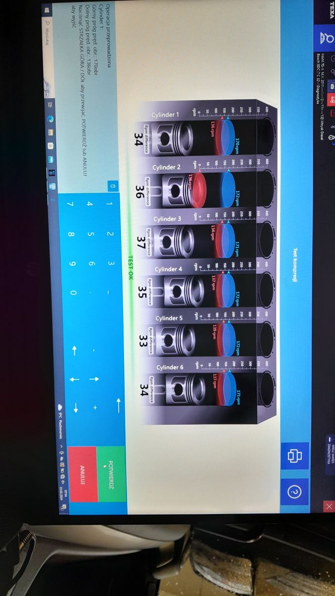

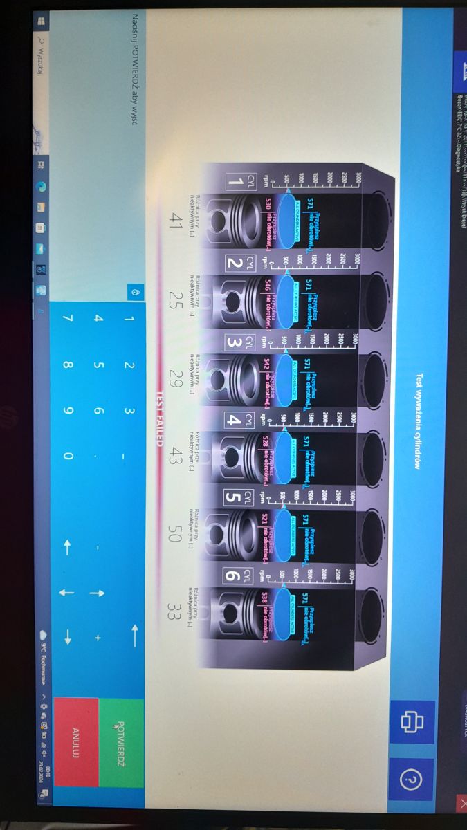

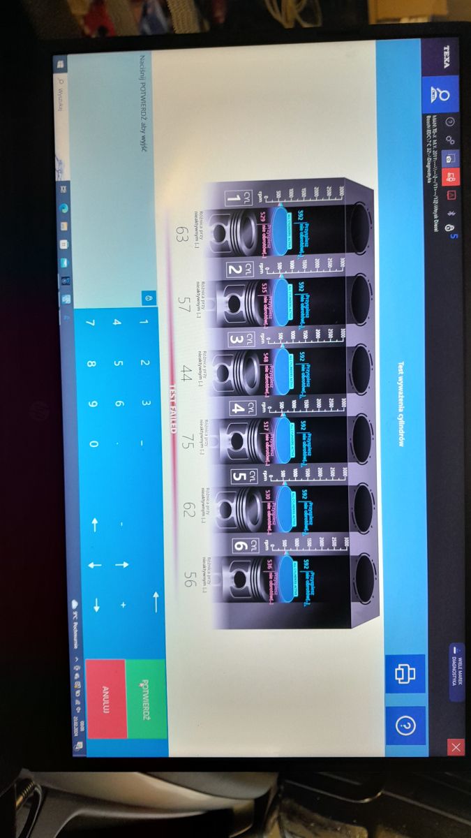

    Witam. Zrobilem test wywazenia cylindrow na cisnieniu 600, 1000 i 1400 bar. Prosze o interpretacje jakie dane powinny byc prawidlowe w tym badaniu. Test wyszedl negatywnie ale nie znam parametrow jakie powinny byc. Prosze o podpowiedzi. Man tgx euro 5 2013r. blad EDC 3780 usterka sterowania silnika Man tgx euro 5 2013r. blad EDC 3780 usterka sterowania silnika Man tgx euro 5 2013r. blad EDC 3780 usterka sterowania silnika Man tgx euro 5 2013r. blad EDC 3780 usterka sterowania silnika

    Cześć testu nie przejdzie z tym błędem pozytywnie nigdy - w czasie jazdy ogranicza go komputer na postoju na zadanym ciśnieniu też go ograniczy, sprawdź wtryski na przelew. zacznij od tego.

    Sprawdzę. Na chwile obecna chociaz tyle dobrze ze pompa nie opilkuje. Fiterek w pompce recznej czysty i na wkladzie i w obudowie tez nie widac. Sprawdzalem magnesem po dnie obudowy filtra.

    Popieram ta tezę przelew wtryskiwaczy powinien być nie więcej niż 70 ml w ciągu minuty

    Wina leżała we wtryskach. Po naprawie wszystko ok mprop 3.5% na zimnym
